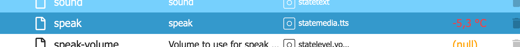

              @duffy
              Der Alias ist dann natürlich ein string und keine number mehr :)
              EDIT: Und die Quelle des alias muß number sein, sonst muß ich die funktion noch etwas anpassen
              Spenden

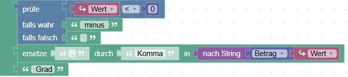

                    paul53P
                    paul53P
                    #22
                    @duffy sagte: "Die Temperatur der Gefriere beträgt minus WERT Grad ausgibt?
                    DuffyD 1 Antwort Letzte Antwort

                        paul53P
                        paul53P
                        #24
                        @duffy sagte: Blockly lässt keine 0 Nachkommastellen zu.
                        Anderer Block:
                          Anderer Block:
                          DuffyD
                          DuffyD
                          Duffy
                          #25
                          Cool das klappt jetzt und wieder was gelernt.
                          Danke schön.
                          Gruß Duffy

                            paul53P
                            paul53P
                            #26
                            @duffy sagte: Statt elfkommazwei grad sagt sie jetzt elfzweigrad.
                            Versuche es mal so:
                                Versuche es mal so:
                                DuffyD
                                DuffyD
                                Duffy
                                #28
                                Super jetzt sagt sie es sind elfkommavierzehn grad, das passt einwandfrei.
                                Herzlichen Dank an Dich.
                                LG Duffy

                                    #30
                                    Ah das Komma wars... hm ob dann auch -5,0 °C funktioniert
                                    Jap genau das ist es:
                                    Dann wäre die richtige Alias Funktion:
                                    val.toLocaleString('de')
                                    Spenden
