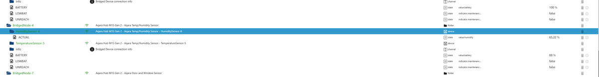

                            EDIT: ich habe sowas von keine Lust mehr..... Ja schön, jetzt habe ich die Geräte, nur (und das hatten wir auch schon mal) lassen dies sich nicht schalten oder zeigen einen veränderten Wert an, weil es keinen "Datenpunkt"
                            "ACTUAL" gibt, bis auf das für die Luftfeuchtigkeit wird kein Aktueller Zustand gezeigt, ich weiß nicht ob die Eingangstür offen oder zu ist.
                            Mann oh Mann.... so treibt ihr doch die Leute zu dem anderen USA Smarthome Broker.... jaja ich weiß, ich bin ein DAU und das ist alles meine Schuld, aber bei dem Ami hat das nicht mal 3 Minuten gedauert, ich spiele nun hier schon Wochen mit rum, echt ich könnte.. Ko......
                            Gruß Master67

                              @master67 Hm ... interessant. Also der fakt das beim Start die Liste leer ist sollte nie passieren,. Hatte ich noch nie. Wie schaffst Du sowa?
                              Auch: Was erwartest Du bei einem Humidity sensor mehr als die Humidity? Was hat der Humidity sensor damit zu tun ob deine Eingangstür offen oder zu ist? Der Gerätetyp steht genau da. Was genau ist dein problem?
                              Bitte detailliert und strukturiert. Danke
                              Und bitte nicht wieder gleich so negativ, muss ehrlich sagen das nervt manchmal mehr als unklare Fehlerbeschreibungen - ja das musste jetzt als Feedback sein.
                              Master67M 1 Antwort Letzte Antwort
