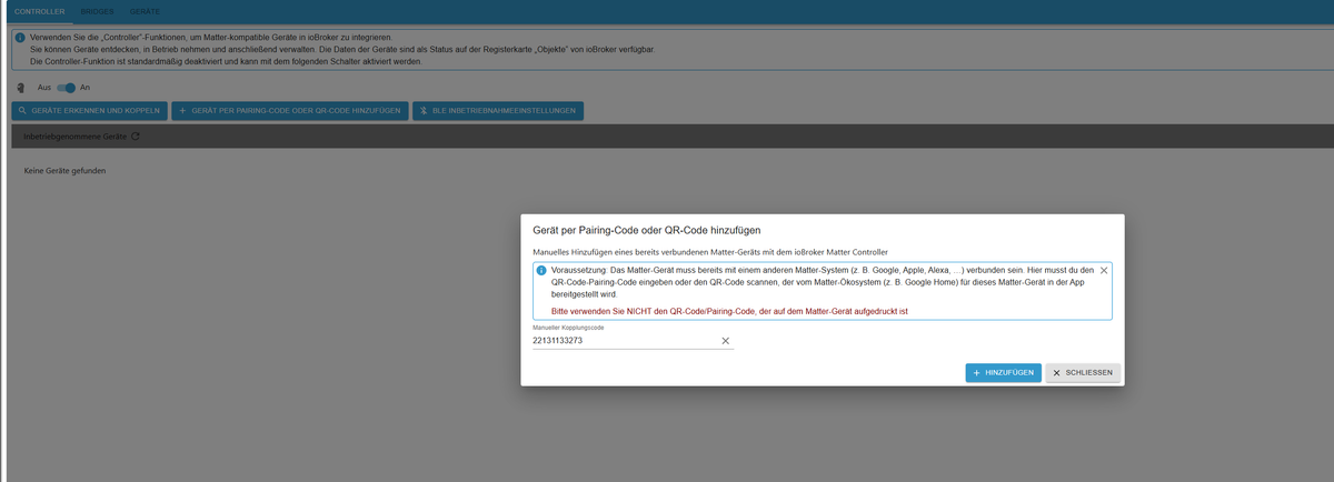

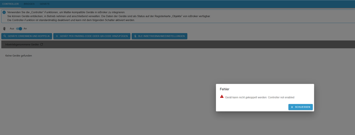

    @apollon77 sagte in Matter – IPv6, Hubs und sonstige Vorbedingungen:
    Also Controller not enabled heisst das Du ihn ausgeschaltet hast?
    Also der Controller ist für mich die Netzwerkkarte?, wenn ich die Deaktiviert hätte, würde der iob ja nicht seine Arbeit machen können, denn alles andere läuft ja völlig Normal :-)
    Aber wenn der Controller nicht die Netzwerkkarte ist, was oder wo finde ich den Controller zum Aktivieren :-)
    Edit: wenn du das Meinst
    Denn habe ich schon X-mal Aktiviert und deaktiviert, ich denk es liegt einfach an wechselnden Netzwerkkartenbezeichnung!
    Edit2: so wird es wohl klare
    Gruß Master67

      @master67 Also "Controller" bezieht sich hier auf die Matter Controller funktionalität und hat mit deiner Netzwerkkarte nichts zu tun!
      Wenn es eine Einstellung in Matter gibt dann ist die in den matter adapter Instanzeinstellungen (nicht im Tab auf der linken seine!!). Ansonsten st die Frage ob Du die Matter netzwerk Troubleshooting dinge befolgt hast vor allem was kernel settings angeht? Sonst wäre die Frage was genau jetzt nicht geht. Ich habe das gefühl wir reden aneinander vorbei

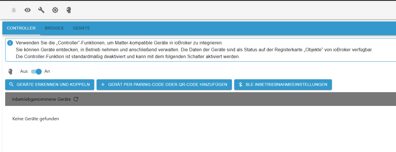

        Ok mit den letzten Screenshots: Was steht denn im Log? Weil wenn "Controller not enabled" kommt dann muss es da an sich nen Fehler geben

            @master67 Jo, Log bitte
            Master67M 1 Antwort Letzte Antwort
            • apollon77A apollon77
              Master67M Offline
              Master67M Offline
              Master67
              #230
              @apollon77 Meinst du das Protokoll?
              Puh.... nach Jahren.. ich habe keine Ahung mehr wo ich ein anderes Log finden :-)
              Im Normalen Protokoll steht nichts zum Matter Addon, direkt nach einem Verbindungsversuch
              Gruß Master67

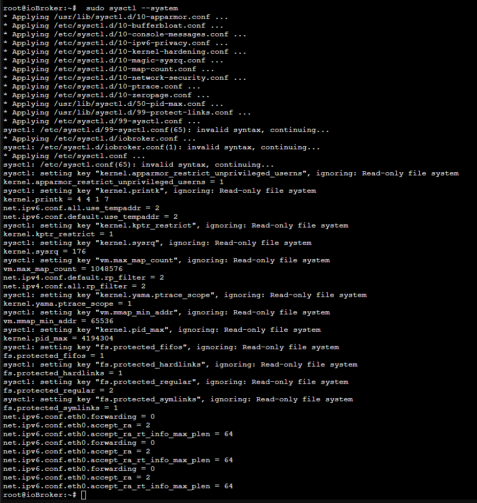

                    /opt/iobroker/log/
                    Hat ein bisschen gedauert, musste erst überlegen wie ich die Downloaden kann :-)
                    iobroker.2025-10-29.rar
                    Edit: denn "Netzwerkkarten" Fehler konnte ich jetzt teilweise lösen in dem ich die Bezeichnung hinter dem "eth0" weckgelassen habe, bis auf
                    sudo sysctl -n net.ipv6.conf.#######.accept_ra
                    Liefern die Abfragen den richtigen Wert, o.g. Abfrage Leifert aber 0 und nicht wie gefordert 2
                    Edit2: Folgendes steht ja dazu in den Troubleshooting:
                    "Sollte nach einem Reboot der wert bei accept_ra nicht "2" sein, kann es helfen, dieses in die /etc/network/interfaces zu schreiben: sudo nano /etc/networking/interfaces
                    iface ###### inet6 auto accept_ra 2"
                    Dieser Eintrag muss wohl direkt in Proxmox gemacht werden, die anderen im LXC, nur was soll als "########" eingesetzt werden, das was ich unter "/etc/sysctl.conf" also "eth0" oder die Bezeichnung der Aktiven Netzwerkkarte wie in "/etc/network/interfaces" ??
                    Gruß Master67

                        @schweiger2 sagte in Matter – IPv6, Hubs und sonstige Vorbedingungen:
                        Ich muss vorausschicken, dass ich auch gewisse Probleme hatte, allerdings vielleicht eher, weil ich Trixie als Unterbau habe.
                        Danke für die Links, gut, bei mir fehlt halt die "2" die Null und die 64 sind da, ich denke auch wenn ich das so ausführe wie in den "Troubleshooting" Beschrieben sollte sich das lösen lassen, nutze Ubuntu.
                        Aber wie oben Beschrieben ist die Anleitung für mich nicht klar Formuliert, würden wir hier nur über einen LXC sprechen wäre mir das egal, aber Änderungen am Host selbst, bei denen ich nur Rumprobiere sind mir dann
                        doch zu gefährlich, es hängen zu viele Programme an dem PVE.
                        Aber versuchen werden ich es so wie du es gepostet hast :-)
                        Gruß Master67

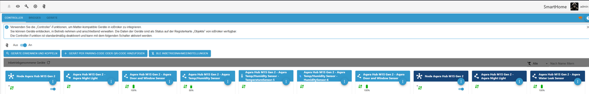

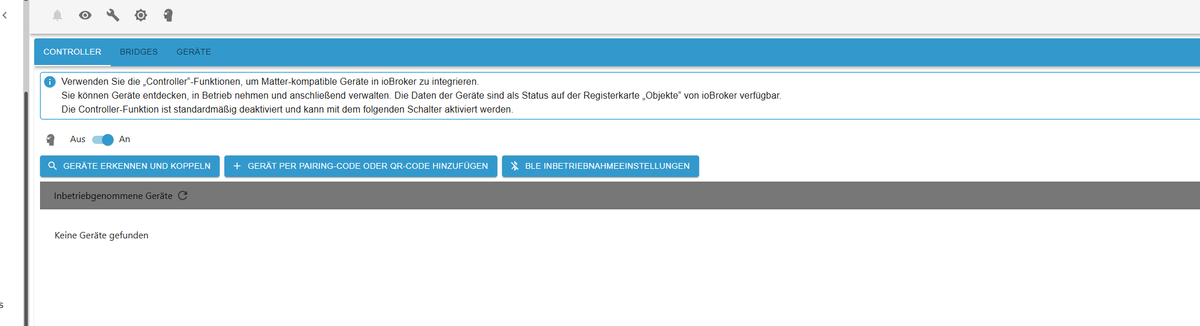

                          @schweiger2 da ist ja ganz schön was passiert :-)
                          Neustart und die Einstellungen Geprüft alles wie vorher 0 - 0 - 64
                          Trotzdem mal im Matter Addon versucht ein Gerät hinzuzufügen.. und ja....
                          Und.... nach einem Neustart war es wieder weg :-(
                          So langsam verliere ich die Lust, ist ja nicht so das das mein erster Post zu diesem Verhalten war, das geht bei mir nun schon Wochen....
                          Gruß Master67

                                @master67
                                Meine Hinweise waren auch explizit für Trixie gedacht. Wie die Persistenz der Einstellungen bei Ubuntu aussieht, weiß ich nicht. Möglicherweise gibt es auch hier Versionsabhängigkeiten, da lohnt sicher eine Recherche.
                                Ich habe die Erfahrung gemacht, das die Problematik nicht an ioBroker hängt, sondern an der jeweiligen Distribution und ihrer Systematik.
                                Ohne den Troubleshooting Guide wäre ich darauf auch nicht gekommen, weiterzusuchen.

                                  #240
                                  Mag sein, aber du hast gesehen, das hat bei mir auch was nachinstalliert.... und was soll ich sagen zu 90% ist das Problem bei mir gelöst!
                                  Nach einem neu Start ist das Matter Addon wieder leer, aber deaktiviere und aktiviere ich den Controller über den Schieberegler sind die Matter Geräte wieder da, damit kann ich Leben :-)
                                  Ich habe das iface ###### inet6 auto accept_ra 2" mit meiner Aktuell Verwendeten Netzwerkkarte (nicht eth0 des LXC) in die "/etc/network/interface" ob das was gebracht hat weiß ich nicht.

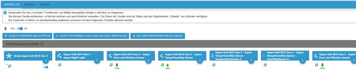

                                  EDIT: ich habe sowas von keine Lust mehr..... Ja schön, jetzt habe ich die Geräte, nur (und das hatten wir auch schon mal) lassen dies sich nicht schalten oder zeigen einen veränderten Wert an, weil es keinen "Datenpunkt"
                                  "ACTUAL" gibt, bis auf das für die Luftfeuchtigkeit wird kein Aktueller Zustand gezeigt, ich weiß nicht ob die Eingangstür offen oder zu ist.
                                  Mann oh Mann.... so treibt ihr doch die Leute zu dem anderen USA Smarthome Broker.... jaja ich weiß, ich bin ein DAU und das ist alles meine Schuld, aber bei dem Ami hat das nicht mal 3 Minuten gedauert, ich spiele nun hier schon Wochen mit rum, echt ich könnte.. Ko......

                                    @master67 Hm ... interessant. Also der fakt das beim Start die Liste leer ist sollte nie passieren,. Hatte ich noch nie. Wie schaffst Du sowa?
                                    Auch: Was erwartest Du bei einem Humidity sensor mehr als die Humidity? Was hat der Humidity sensor damit zu tun ob deine Eingangstür offen oder zu ist? Der Gerätetyp steht genau da. Was genau ist dein problem?
                                    Bitte detailliert und strukturiert. Danke
                                    Und bitte nicht wieder gleich so negativ, muss ehrlich sagen das nervt manchmal mehr als unklare Fehlerbeschreibungen - ja das musste jetzt als Feedback sein.

                                      Okay... hier mal ein ehrliches Feedback... warum muss Matter im iob mit ipv6 laufen?
                                      Der HA benötigt das nicht, also sind jetzt alle Mattergeräte dahin umgezogen, ABER das liegt nicht am iob sondern an meinem Netzanbieter, ist bei mir in der FB 6591 ipv6 Aktiv, verliert die
                                      FB in unregelmäßigen Abständen die Internetverbindung, also kann ich ipv6 erstmal nicht nutzen, bis mit dem Anbieter geklärt ist wo das Problem liegt.
                                      Aber, selbst wenn das Problem geklärt ist, heißt das ja nicht das dass dann nicht wieder kommen kann, also sehe ich keinen Grund die Mattergeräte wieder zum iob umzuziehen.
                                      Für mich bedeutet das dass ich in Zukunft beide System (HA + iob) nutzen werde, HA für Matter und einfache Automationen und den iob für das "Wichtige" Zeug :-)
                                      Gruß Master67
