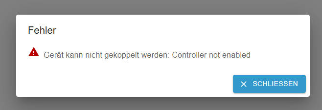

                Im Zuge der Alexa - Matter - Anpassungen, habe ich noch mal versucht den Adapter einzurichten, zuerst Ipv6 aktiviert, dann im Proxmox LXC den Host/Netzwerkkarte auf SLAAG umgestellt, natürlich vorher geprüft
                welche Netzwerkkarte für ipv6 Aktiv ist
                Dann wie in den Troubleshooting die "/etc/sysctl.conf" angepasst
                Neu Start und Abfrage per
                sudo sysctl -n net.ipv6.conf.eth0@if55.forwarding
                Zeigte mal wieder das die aktive "Netzwerkarte" nicht mehr die "eth0@if55" sondern die "eth0@if63"
                Ich denke nicht das dass was mit dem iob zutun hat, werde hierzu mal im Proxmox Forum nachfragen, hier scheint bei meiner neu Installation auf die 9.x.x Version was Umgestellt worden zu sein das an mir vorbeigegangen ist!
                Gruß Master67

                  @master67 Kurzes Update: im Proxmox Forum gab es eine Antwort auf meine Anfrage, zum wechsel der Netzwerkkarten Bezeichnung nach einem neu Start des LXCs.
                  Ich musste aber noch ein paar Infos nachliefern, warte aber noch auf Antwort, was ich aber nicht so ganz verstehe, ich habe meine Alexa vor zwei Tagen in den Matter Addon umgezogen, das läuft auch alles völlig Normal,
                  die Alexa, oder besser das Matter Addon benötigt ipv6 und nutzt dafür die "eth0@if63" Netzwerkkarte, aber Matter Geräte lassen sich nicht einbinden.
                  Das scheint Logisch zu sein weil das Matter Addon ja die Netzwerkkarte nicht finden kann (weil andere Bezeichnung nach neu Start) aber warum Funktioniert dann Alexa weiter?, nutzt diese nicht auch den Teil des Matter Addon mit den Controller/Netzwerkkarte?
                  Gruß Master67

                    @master67 Also Controller not enabled heisst das Du ihn ausgeschaltet hast? Checkmal die Instanz Settings ... sonst bitte Debug log vom start.
                    An sich sind die Netzwerkinterfaces die genutzt werden wenn für Controller und bridges

                      @apollon77 sagte in Matter – IPv6, Hubs und sonstige Vorbedingungen:
                      Also der Controller ist für mich die Netzwerkkarte?, wenn ich die Deaktiviert hätte, würde der iob ja nicht seine Arbeit machen können, denn alles andere läuft ja völlig Normal :-)
                      Aber wenn der Controller nicht die Netzwerkkarte ist, was oder wo finde ich den Controller zum Aktivieren :-)
                      Edit: wenn du das Meinst
                      Denn habe ich schon X-mal Aktiviert und deaktiviert, ich denk es liegt einfach an wechselnden Netzwerkkartenbezeichnung!
                      Edit2: so wird es wohl klare
                      Gruß Master67

                        @master67 Also "Controller" bezieht sich hier auf die Matter Controller funktionalität und hat mit deiner Netzwerkkarte nichts zu tun!
                        Wenn es eine Einstellung in Matter gibt dann ist die in den matter adapter Instanzeinstellungen (nicht im Tab auf der linken seine!!). Ansonsten st die Frage ob Du die Matter netzwerk Troubleshooting dinge befolgt hast vor allem was kernel settings angeht? Sonst wäre die Frage was genau jetzt nicht geht. Ich habe das gefühl wir reden aneinander vorbei

                          Ok mit den letzten Screenshots: Was steht denn im Log? Weil wenn "Controller not enabled" kommt dann muss es da an sich nen Fehler geben

                              @master67 Jo, Log bitte

                                @apollon77 Meinst du das Protokoll?
                                Puh.... nach Jahren.. ich habe keine Ahung mehr wo ich ein anderes Log finden :-)
                                Im Normalen Protokoll steht nichts zum Matter Addon, direkt nach einem Verbindungsversuch
                                Gruß Master67

                                  @master67 Auf dem Host wo der Matter adapter installiert ist ... shell ... /opt/iobroker/log/...
                                  Oder im Admin unter Log wenn es noch kein Debug ist
                                      /opt/iobroker/log/
                                      Hat ein bisschen gedauert, musste erst überlegen wie ich die Downloaden kann :-)
                                      iobroker.2025-10-29.rar
                                      Edit: denn "Netzwerkkarten" Fehler konnte ich jetzt teilweise lösen in dem ich die Bezeichnung hinter dem "eth0" weckgelassen habe, bis auf
                                      sudo sysctl -n net.ipv6.conf.#######.accept_ra
                                      Liefern die Abfragen den richtigen Wert, o.g. Abfrage Leifert aber 0 und nicht wie gefordert 2
                                      Edit2: Folgendes steht ja dazu in den Troubleshooting:
                                      "Sollte nach einem Reboot der wert bei accept_ra nicht "2" sein, kann es helfen, dieses in die /etc/network/interfaces zu schreiben: sudo nano /etc/networking/interfaces
                                      iface ###### inet6 auto accept_ra 2"
                                      Dieser Eintrag muss wohl direkt in Proxmox gemacht werden, die anderen im LXC, nur was soll als "########" eingesetzt werden, das was ich unter "/etc/sysctl.conf" also "eth0" oder die Bezeichnung der Aktiven Netzwerkkarte wie in "/etc/network/interfaces" ??
                                      Gruß Master67
