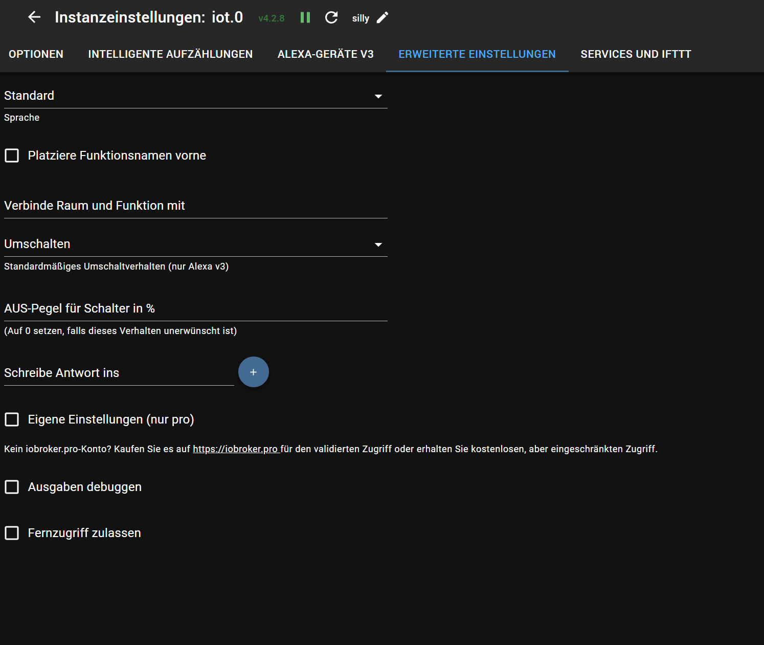

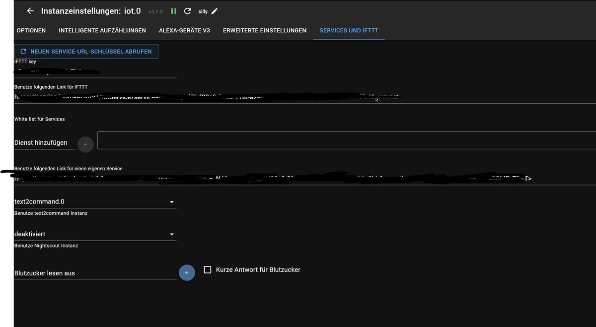

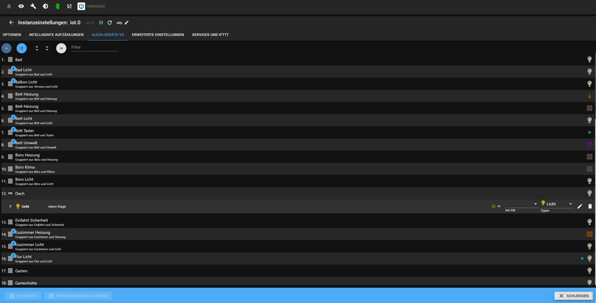

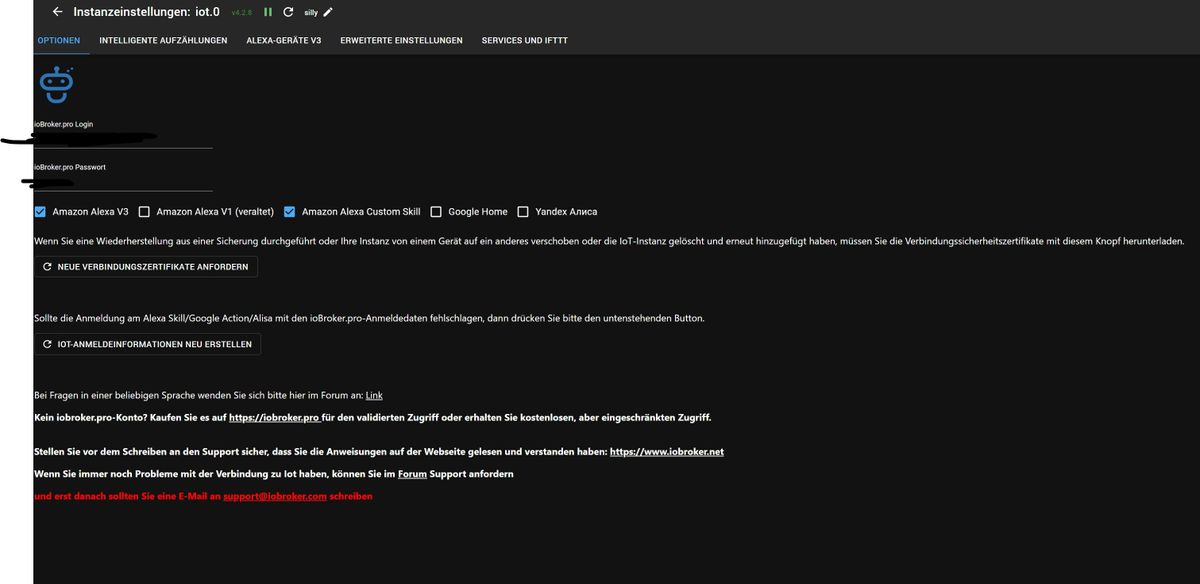

    @bluefox
    im iot Adapter unter Alexa V3 stehen alle 66 Geräte drin.
    Aber wenn ich Alexa frage findet sie sie nicht :-(
    LG Sandy
    PS: habe mal Screenshots von allen Einstellungen gemacht :
    BluefoxB 1 Antwort Letzte Antwort

      #564
      @sandy Schick mir bitte an info@iobroker.net dein Log wenn du Suche machst. (Debug Level).
      Ich habe 2 solche ausgaben untersucht und eine war Gate war falsch beschrieben (mein schuld) und beim zweiten Mal, ein Gerät war doppelt (einmal über Kategorien und einmal gleiche Name)
      hsteinmeH S 2 Antworten Letzte Antwort

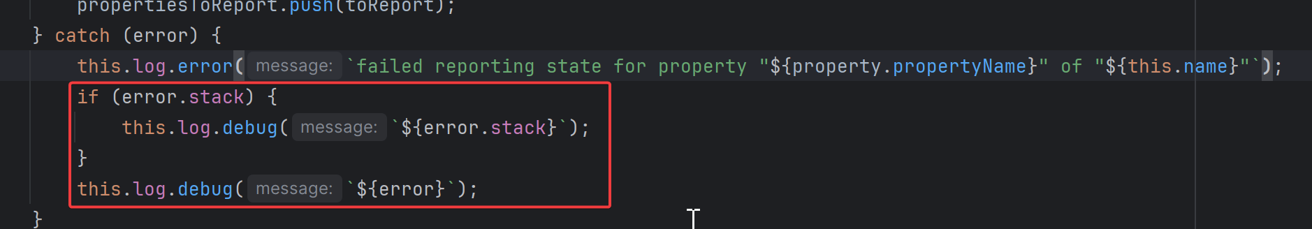

                                #577
                                @parachris82 sagte in BETA-TEST Neuer Amazon Skill "iobroker.assistant":
                                failed reporting state for property
                                Bitte auf Debug log einschalten und noch weitere Fehlermeldungen (danach kommen noch 2) berichten
                                ParaChris82P 1 Antwort Letzte Antwort
                                • N nick-night

                                    #579
                                    @bluefox Gerade Debug im Log aktiviert. Es kommt immer nur wie oben beschrieben der error und danach noch 2x info ==> Connected system.user.admin from ::fff:192.168.XXX.XXX
                                    Sonst leider keine Meldungen.
                                    Die Error Meldung kommt auch sobald ich nur die Lampe ein und ausschalte, also nichts mit den Farben mache.
                                    • ParaChris82P ParaChris82
                                      BluefoxB Offline
                                      BluefoxB Offline

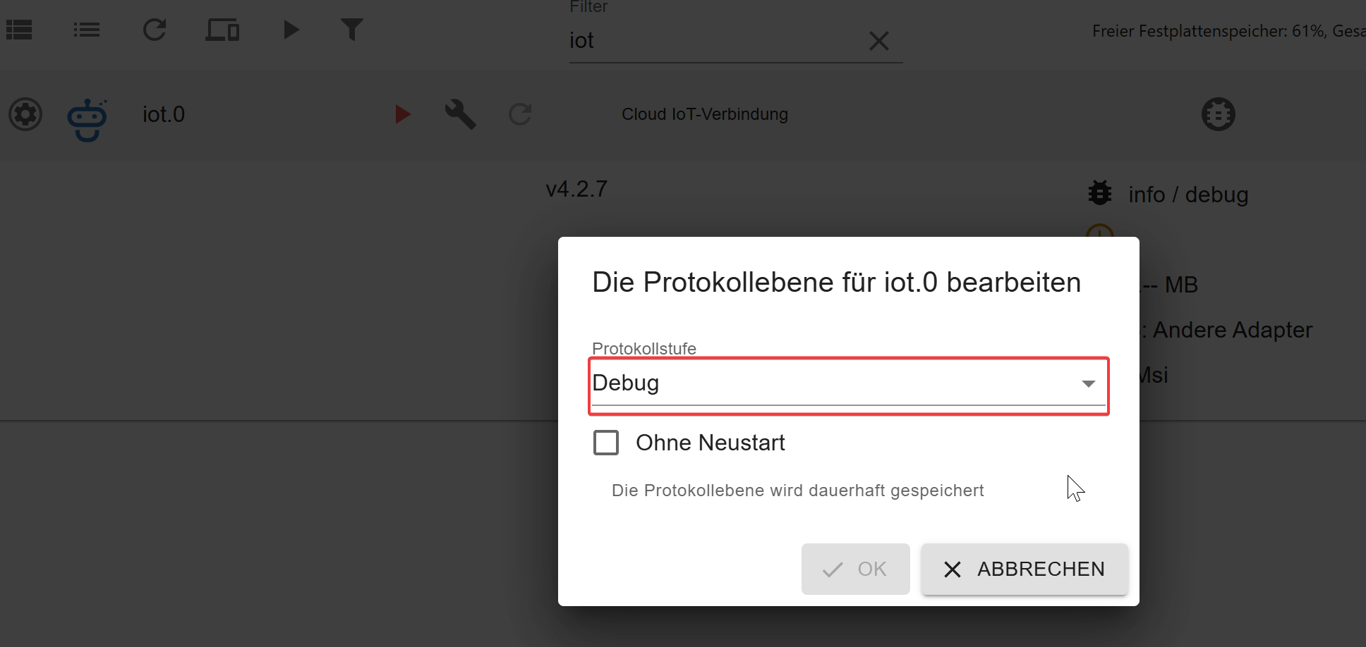

                                      #580
                                      @parachris82 Das wundert mich, weil im Code steht das drin
                                      Hast du Debug Level von Instanz auf Debug gestellt?
                                      ParaChris82P 2 Antworten Letzte Antwort
                                      • BluefoxB Bluefox
                                        ParaChris82P Offline
                                        ParaChris82
                                        schrieb am zuletzt editiert von ParaChris82
                                        #581
                                        @bluefox Aaaaah wieder was gelernt! Hatte tatsächlich die Instanz nicht auf Debug. Ja jetzt kommen zwei größere Meldungen nach dem Error. Problem bin gerade auf der Arbeit und greife übers Handy per VPN darauf zu, so dass ich den Text nicht wirklich kopieren kann.
                                        Ich würde dir heute Abend sobald ich daheim bin die Einträge hier posten.
                                        Oder soll ich das LOG runterladen und dir per PN schicken? Bzw. wie lade ich es runter, erhalte da nur einen Link zum Log welches im meinem Heimnetzwerk ist,
                                        VG

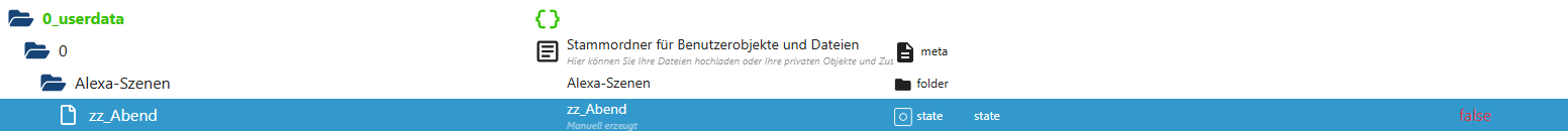

                                          #582
                                          @apollon77 Diesen Endpunkt möchte ich in iot hinzufügen (vorher ging das auch):
                                          ParaChris82P apollon77A 2 Antworten Letzte Antwort
