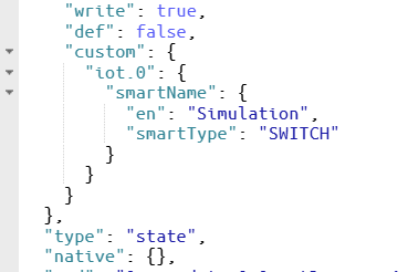

                          @apollon77 Diesen Endpunkt möchte ich in iot hinzufügen (vorher ging das auch):
                          ParaChris82P apollon77A 2 Antworten Letzte Antwort

                            @mriceg Hi mriceg, vergib mal eine andere Rolle bei dem Datenpunkt. Zb. Switch oder Button...
                            mricegM 1 Antwort Letzte Antwort

                              @parachris82 Vielen Dank! Mit Switch funktioniert es auch nicht, aber mit Button.
                              ParaChris82P 1 Antwort Letzte Antwort

                                @mriceg Muss da auch immer etwas ausprobieren. Freut mich aber dass es jetzt klappt :)
