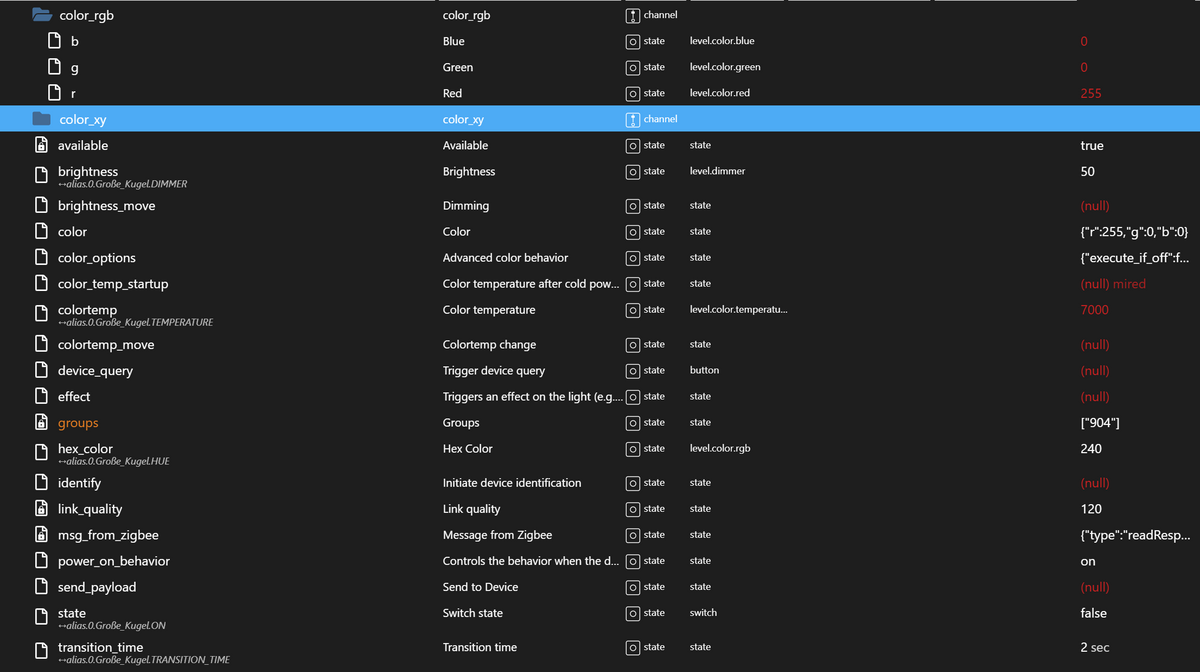

                                    #597
                                    ich kämpfe nun schon ein paar Tage damit meine HUE Lampen per Alexa V3 zu steuern, es will aber nicht wirklich funktionieren.
                                    Die Lampen werden von Alexa gefunden, zuverlässig steuern kann ich aber nur An/Aus bzw. Dimmen. Farben lassen sich in der Alexa App zwar auswählen, sobald ich aber versuche z.b. die Lampe Rot zu schalten, wird sie Kaltweis und auf ca. 2% gedimmt. Bei anderen Farben ist das Ergebnis ähnlich.
                                    Die Lampen hängen alle an einem Phoscon Gateway und sind per Deconz Adapter in IoBroker eingebunden.
                                    Ich hab die Lampen Objekte schon direkt im IOT Adapter eingebunden oder auch per Alias, leider ohne Erfolg.
                                    Hier ein Screenshot wie mein Testobjekt aktuell im IOT Adapter erscheint:
                                    Kann mir jemand einen Tipp geben wie ich die HUE Lampen korrekt steuern kann?

                                      #598
                                      @hetti72
                                      Entweder stellst du manuell den Device Typ auf RGB(W) um, oder du löschst die Zuordnung nochmal und legst ein neues Device auf einem Farb-State, z.B. "b" an.
                                      Bei mir klappt beides, ich hab jetzt bei mir aber alle HUE Farblampen auf "b" gemappt, dann funktioniert die Erkennung als RGB(W) automatisch.

                                          @apollon77 Hallo, da ich morgen frei habe habe ich den umstieg jetzt auch angefangen.
                                          1. Tolle Arbeit von euch in der kurzen zeit.
                                          2. Sch...... Amazon ;)
                                          Ich habe alles nach der Anleitung gemacht und alle Geräte wurden sofort erkannt und gefunden.
                                          Leider muss ich alle meine RGBW Zigbee "Zigbee Adapter" neu machen.
                                          Ich habe jetzt mal versucht eine Lampe neu zu machen.
                                          Es funktioniert An/Aus, Dimmen und Farbe ändern. Leider nicht die FarbTemp also alle weiß Farben.
                                          Früher habe ich immer die Objekte: Brightness, colortemp, state und hex.color ausgewählt.
                                          Wenn ich jetzt sage "Alexa, schalte kaltweiß oder weiß, macht sie es zwar "ok" aber die Lampe ändert sich nicht.
                                          Bedeutet der Datenpunkt colortemp schlägt nicht durch.
                                          Issues ist erstellt "hoffentlich richtig"
