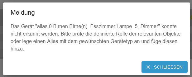

                                        Frage zu den Alias(en)
                                        wenn man für den IOT Aliase anlegt kommt hier und da folgende Meldung:
                                        Gibt es eine Auflistung welchem Datenpunk welche korrekte Rolle zugewiesen werden muss?
                                        VG Duffy

                                          #592
                                          @duffy Ich empfehle nicht die Aliase direkt selbst anzulegen, sondern Devices Adapter dafür benutzen. Da werden genau die Rollen angelegt, die für Type-Detector nötig sind
