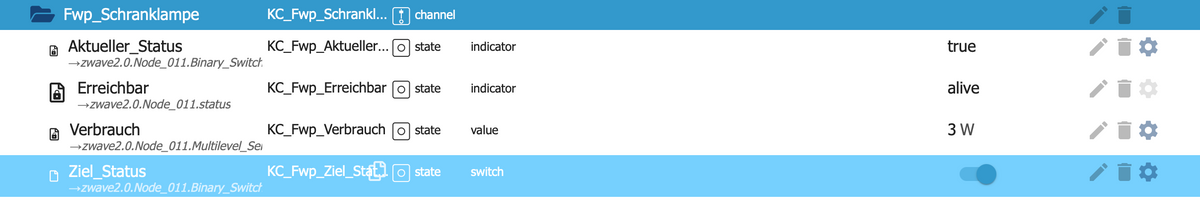

                                        @bluefox Hier sind die Einstellungen im IOT ... wurde auch korrekt erkannt beim einrichten. Und zweites Bild sind die Datenpunkte vom Alias . Es ist wirklich eine einfache Steckdose die geschaltet wird!
                                        Die Steckdose liegt aber noch mit einer anderen Steckdose und Ikea Leuchten welche Farbe schalten können in einer Gruppe in Alexa selber, vielleicht kommt daher der Log?!?!

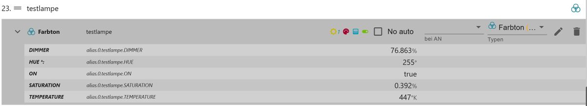

                                          ich kämpfe nun schon ein paar Tage damit meine HUE Lampen per Alexa V3 zu steuern, es will aber nicht wirklich funktionieren.
                                          Die Lampen werden von Alexa gefunden, zuverlässig steuern kann ich aber nur An/Aus bzw. Dimmen. Farben lassen sich in der Alexa App zwar auswählen, sobald ich aber versuche z.b. die Lampe Rot zu schalten, wird sie Kaltweis und auf ca. 2% gedimmt. Bei anderen Farben ist das Ergebnis ähnlich.
                                          Die Lampen hängen alle an einem Phoscon Gateway und sind per Deconz Adapter in IoBroker eingebunden.
                                          Ich hab die Lampen Objekte schon direkt im IOT Adapter eingebunden oder auch per Alias, leider ohne Erfolg.
                                          Hier ein Screenshot wie mein Testobjekt aktuell im IOT Adapter erscheint:
                                          Kann mir jemand einen Tipp geben wie ich die HUE Lampen korrekt steuern kann?
