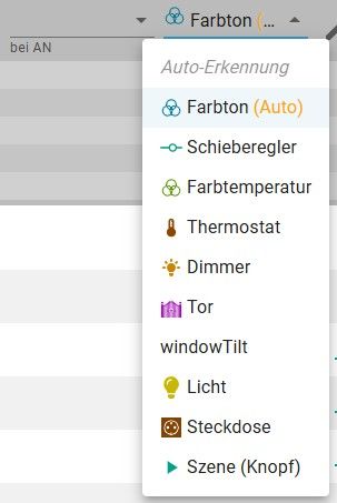

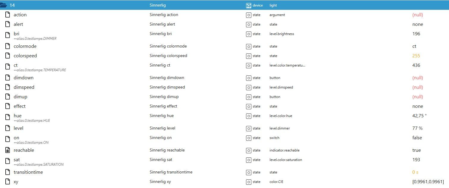

                          ich kämpfe nun schon ein paar Tage damit meine HUE Lampen per Alexa V3 zu steuern, es will aber nicht wirklich funktionieren.
                          Die Lampen werden von Alexa gefunden, zuverlässig steuern kann ich aber nur An/Aus bzw. Dimmen. Farben lassen sich in der Alexa App zwar auswählen, sobald ich aber versuche z.b. die Lampe Rot zu schalten, wird sie Kaltweis und auf ca. 2% gedimmt. Bei anderen Farben ist das Ergebnis ähnlich.
                          Die Lampen hängen alle an einem Phoscon Gateway und sind per Deconz Adapter in IoBroker eingebunden.
                          Ich hab die Lampen Objekte schon direkt im IOT Adapter eingebunden oder auch per Alias, leider ohne Erfolg.
                          Hier ein Screenshot wie mein Testobjekt aktuell im IOT Adapter erscheint:
                          Kann mir jemand einen Tipp geben wie ich die HUE Lampen korrekt steuern kann?
                          GaspodeG BBTownB 2 Antworten Letzte Antwort
                          • H hetti72
                            GaspodeG Offline
                            GaspodeG Offline
                            Gaspode
                            #598
                            @hetti72
                            Entweder stellst du manuell den Device Typ auf RGB(W) um, oder du löschst die Zuordnung nochmal und legst ein neues Device auf einem Farb-State, z.B. "b" an.
                            Bei mir klappt beides, ich hab jetzt bei mir aber alle HUE Farblampen auf "b" gemappt, dann funktioniert die Erkennung als RGB(W) automatisch.
                            H apollon77A 2 Antworten Letzte Antwort

                              BBTownB Offline
                              BBTownB Offline
                              BBTown
                              schrieb am zuletzt editiert von BBTown
                              #599
                              @hetti72 Ob dies deine Problem löst, weiss ich nicht, allerdings wundert mich dein erster Datenpunkt "Dimmer" der müßte meines erachtens "level" heißen.
                              @Gaspode hat vollkommen recht. Ich habe es gerade noch mal getestet. Bei der Rolle/Zurordnung "Farbton" erfolgt - zumindest bei Alexa Kommandos - kein korrekter Farbwechsel, bei der Rolle RGB(W) hingegen schon

                                      @gaspode Leider hab ich den Device Type RGB(W) im IOT Adapter (V4.29) nicht:
                                      Und einen State "b" hab ich bei meinen Lampen leider auch nicht:
                                      Die Testlampe ist zwar eine Phillips HUE hängt aber an einem Deconz Gateway von Dresden Elektronik und das ist per Deconz Adapter im IOBroker verfügbar. Ich denke darum habe ich andere Datenpunkte.
                                      Ich glaube auch das es sehr wahrscheinlich mit den Rollen zusammenhängt die den Datenpunkten zugewiesen sind, ich weiss aber nicht welche Rollen der IOT Adapter für welchen Datenpunkt erwartet damit das Autodetect funktioniert.

                                          @hetti72 said in BETA-TEST Neuer Amazon Skill "iobroker.assistant":
                                          Die Liste ändert sich je nach zugewiesenem State bzw. Typ des States. Also Gerät nochmal löschen und anschließend neues Gerät wählen und da dann "b" wählen.
                                          S. dazu dieses issue:
                                          https://github.com/ioBroker/ioBroker.iot/issues/1014
                                          Nicht verwirren lassen, dass da r empfohlen wird, es ist egal, welchen Farbkanal man nimmt. HUE klappt bei mir dagegen weniger gut, da er dann Farbton mit den genannten Problemen erkennt.
