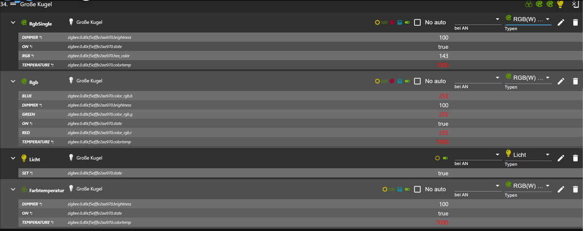

                  #600
                  @apollon77 Hallo, da ich morgen frei habe habe ich den umstieg jetzt auch angefangen.
                  1. Tolle Arbeit von euch in der kurzen zeit.
                  2. Sch...... Amazon ;)
                  Ich habe alles nach der Anleitung gemacht und alle Geräte wurden sofort erkannt und gefunden.
                  Leider muss ich alle meine RGBW Zigbee "Zigbee Adapter" neu machen.
                  Ich habe jetzt mal versucht eine Lampe neu zu machen.
                  Es funktioniert An/Aus, Dimmen und Farbe ändern. Leider nicht die FarbTemp also alle weiß Farben.
                  Früher habe ich immer die Objekte: Brightness, colortemp, state und hex.color ausgewählt.
                  Wenn ich jetzt sage "Alexa, schalte kaltweiß oder weiß, macht sie es zwar "ok" aber die Lampe ändert sich nicht.
                  Bedeutet der Datenpunkt colortemp schlägt nicht durch.
                  Issues ist erstellt "hoffentlich richtig"
                  Samson71S apollon77A 2 Antworten Letzte Antwort

                      #602
                      @samson71 ja hatte ich gelesen habe deine Antwort da nur nicht ganz verstanden? Deswegen hab ich nicht gedacht das das was mit mein problem zu tun hat.
                      Aber falls du meinst den geräte Typ zu ändern habe ich schon alles ausprobiert, ohne erfolg.

                          Ich muss auch nochmal eine Frage dazu stellen. Seit der 4.2.7 ( aktuell bin ich auf 4.2.9 ) kann ich die Device Typen nicht frei wählen. Diese wurden alle überschrieben mit der 4.2.7 und es steht Auto dahinter. Bei einigen ist es noch möglich etzwas zu wählen aber eben nicht frei wählbar wie zuvor.
                          Woran liegt das ?
                          • H hetti72
                            @gaspode Leider hab ich den Device Type RGB(W) im IOT Adapter (V4.29) nicht:
                            Und einen State "b" hab ich bei meinen Lampen leider auch nicht:
                            Die Testlampe ist zwar eine Phillips HUE hängt aber an einem Deconz Gateway von Dresden Elektronik und das ist per Deconz Adapter im IOBroker verfügbar. Ich denke darum habe ich andere Datenpunkte.
                            Ich glaube auch das es sehr wahrscheinlich mit den Rollen zusammenhängt die den Datenpunkten zugewiesen sind, ich weiss aber nicht welche Rollen der IOT Adapter für welchen Datenpunkt erwartet damit das Autodetect funktioniert.

                            @hetti72 said in BETA-TEST Neuer Amazon Skill "iobroker.assistant":
                            Die Liste ändert sich je nach zugewiesenem State bzw. Typ des States. Also Gerät nochmal löschen und anschließend neues Gerät wählen und da dann "b" wählen.
                            S. dazu dieses issue:
                            https://github.com/ioBroker/ioBroker.iot/issues/1014
                            Nicht verwirren lassen, dass da r empfohlen wird, es ist egal, welchen Farbkanal man nimmt. HUE klappt bei mir dagegen weniger gut, da er dann Farbton mit den genannten Problemen erkennt.

                                @gaspode sagte in BETA-TEST Neuer Amazon Skill "iobroker.assistant":
                                Hast du dir den Screenshot von den Objekten die ich für eine Lampe habe mal angeschaut? Ich habe keine Datenpunkte für r,g oder b. Ich nutze wie gesagt den Deconz Adapter und habe deshalb andere Datenpunkte.
                                Noch ein wenig mehr kontext: Ich habe meine Lampen bisher direkt über die Alexa integration des Phoscon Gateways gesteuert, habe damit aber seit Monaten Probleme und will davon weg.
                                Die Änderungen am IOT Adapter waren nun der Trigger um die Sprachsteuerung meiner Lampen nach IoBroker zu migrieren.

                                    @denjo Dann zeig mal ggf die States die er gemappt hat.
                                    Was wir auch hatten war mireds vs Kelvin!! Kann es ggf mal wieder daran liegen? Wobei dein colorTemp hat scheinbar gar keine unit, also könnte es der adapter auch nicht erkennen enn es mireds sein sollten. Das ist dann blöd
                                    Bitte Alias anlegen und selbst umrechnen. gehts dann?

                                        @apollon77 ich wähle die Punkte: Brightness, colortemp, hex_color und state aus und benenne dies in meinen Fall "Große Kugel". Die Lampe wird dann erst als Steckdose und Dimmer erkannt und ich stelle dann den Type wie im Screenshot auf Licht und RGBW oder RGB oder Farbwechsel um aber die Farbe Weiß macht er nicht.
                                        vom zigbee adapter kommt auch diese meldung
                                        zigbee.0
                                        2025-10-30 10:09:47.498	error	Send command to 0xd0cf5efffe2aa970 failed with no error code (undefined)
                                        jetzt sehe ich gerade das wenn ich sage kaltweiß das er den punkt colortemp mit 7000 ansteuert anstatt mit 143
