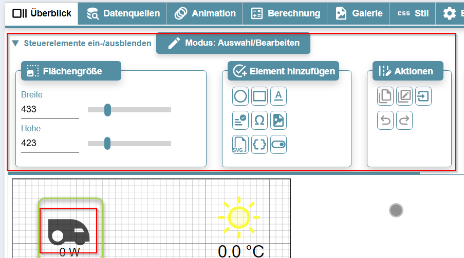

                    Mir ist da eben bei einem Diagramm was seltsames aufgefallen.... ich habe noch zwei andere Instanzen, da sieht alles normal aus,
                    Zum einen sind die Icons viel zu klein. die sind 70x70... Zum anderen ist der Bearbeitungsbereich oben nicht nutzbar.
                    Neustart der Instanz ändert nichts.

                      @merlin123 Gehört aber wohl nicht zur 0.7.7, sondern zu einer neuen Beta Version, oder?
                      Wenn's in einer Instanz geht und in einer Anderen nicht, wird es wohl an dieser liegen.
                      Log der Browser-Konsole?
                      Zeigt die Live-Ansicht die richtige Größe der Icons?

                        @skb ups. stimmt... hier geht es ja um die 0.7.7. Hab die 0.8.1
                        Liveansicht ist ebenfalls fehlerhaft, da ist es mir aufgefallen....

                          @merlin123 das ist nicht der Inhalt des EF. Das ist VIS.
                          Nur die Instanz öffnen - kein Frame, kein iFrame oder sonst was.

                                        @merlin123 Habe dies gerade in meine Test-Instanz eingefügt. Kann keinen Fehler feststellen:
                                        2025-10-28 22_30_39-Support Adapter Energiefluss-erweitert v0.7.7 — Mozilla Firefox.png
                                        Sowohl in Firefox, Edge als auch in Chrome auf Windows wird es korrekt dargestellt.
                                        Nutzt du andere Systeme?
