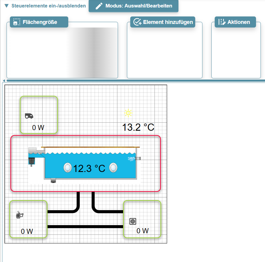

    @hotspot_2 sagte in Support Adapter Energiefluss-erweitert v0.7.7:
    Gibt es eine Möglichkeit die Linie (roter Pfeil) auch aussen rum an dem mittleren Kasten vorbeizuführen links
    Ja, wenn Du ein Element zusätzlich einbindest. Einfach ein Viereck wie auf der anderen Seite einbinden, und am Ende soweit verkleinern, dass es hinter der Linie verschwindet.

    @c1olli sagte in Support Adapter Energiefluss-erweitert v0.7.7:
    Oder das Element einfach transparent setzen

                                      Mir ist da eben bei einem Diagramm was seltsames aufgefallen.... ich habe noch zwei andere Instanzen, da sieht alles normal aus,
                                      Zum einen sind die Icons viel zu klein. die sind 70x70... Zum anderen ist der Bearbeitungsbereich oben nicht nutzbar.
                                      Neustart der Instanz ändert nichts.

                                        @merlin123 Gehört aber wohl nicht zur 0.7.7, sondern zu einer neuen Beta Version, oder?
                                        Wenn's in einer Instanz geht und in einer Anderen nicht, wird es wohl an dieser liegen.
                                        Log der Browser-Konsole?
                                        Zeigt die Live-Ansicht die richtige Größe der Icons?

                                          @skb ups. stimmt... hier geht es ja um die 0.7.7. Hab die 0.8.1
                                          Liveansicht ist ebenfalls fehlerhaft, da ist es mir aufgefallen....
