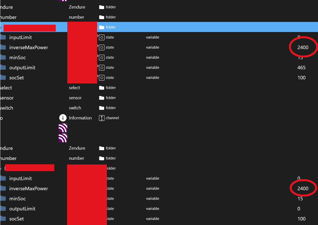

                      Hey, habe gerade bei meinem 2400AC etwas mit dem MQTT Modus gespielt...
                      wenn ich "setDeviceAutomationInOutLimit" auf z.B. 400 setze... speist er wie erwartet 400Watt ins netz ein....
                      Wenn ich auf z.B. -400 setze, speist er 2400Watt ins Netz ein.... Der negative wert wird nicht richtig übernommen...
                      Wenn ich "acMode" auf "AC input mode (1)" stelle und bei "setInputLimit" 250 eintrage, dann lädt er wie erwartert den akku mit 250Watt.
                      Sobald ich nun wieder bei "setDeviceAutomationInOutLimit" was eintrage, wechselt er in "AC output mode (2)" und spest entsprechend ins Netz...
                      bediene ich das falsch oder ist da der Wurm drin?
