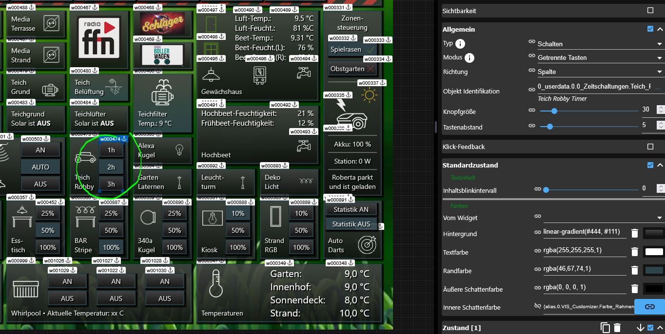

            Ich habe nochmal eine Frage zu den Widgets "Schieberegler" & "Schalten".
            Zur Veranschaulichung ein Bild:
            Die "Grundfarbe" ist bei allen 3 Widgets gleich, bei den 2 Inventwo-Widgets, wie auch beim Basic-HTML, die Farbe ist "rgba(102,102,102,1)".
            Bei den Inventwo-Widgets scheint es eine Transparenz zu geben, die Farbe ist "blass" und wenn ich die Widgets über andere, farbige Widgets ziehe, dann ist die "Spur" durchscheinend. Übersehe ich hier eine Einstellung?
            Beim Widget "Schalten" ist mir aufgefallen, dass ich die Größe als solches nicht ändern kann. Zwar kann ich die Spurbreite einstellen, aber die Länge irgendwie nicht. In der VIS1 ging das ganz einfach über die Gesamtbreite des Widgets.
            System ist aktuell, VIS2 ist in Version 2.13.4 installiert, die Widgets in Version 0.3.7...

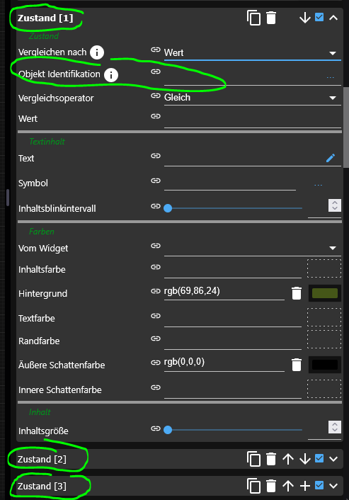

              Hallo Zusammen!
              Ich glaube ich habe einfach einen Verständnisfehler oder ich übersehe etwas.
              Wenn ich das Universal Widget wähle, gibt es die Möglichkeit des "Getrennte Tasten", d.h. mehrere Buttons oder dergleichen zu erzeugen.
              Zustand [1] [2] [3] .... usw.
              Nur verstehe ich nun nicht, wenn ich z.B. unterschiedlicher Zustände, unterschiedliche Datenpunkte prüfen möchte auf wahr/falsch.
              Wie schaffe ich das?
              Ich sehe nur unter "Allgemein" -> Objekt Identifikation . . . wo man dezidiert einen Datenpunkt eingeben kann.
              Bei den Zuständen allerdings nicht.
              Dort sehe ich nur "Wert", aber der dürfte nur dazu da sein, auf welchen Wert geprüft wird, womit es wahr oder falsch ergibt.
              Lt. VIS1 invento widgets WIKI hätte ich bei Multi-Widgets es so verstanden, als wäre pro Zustand ein DP auswählbar.
              Was ich vermuten würde, dass beim VIS2 inventwo widget auch so sein müsste.
              Beste Grüße!

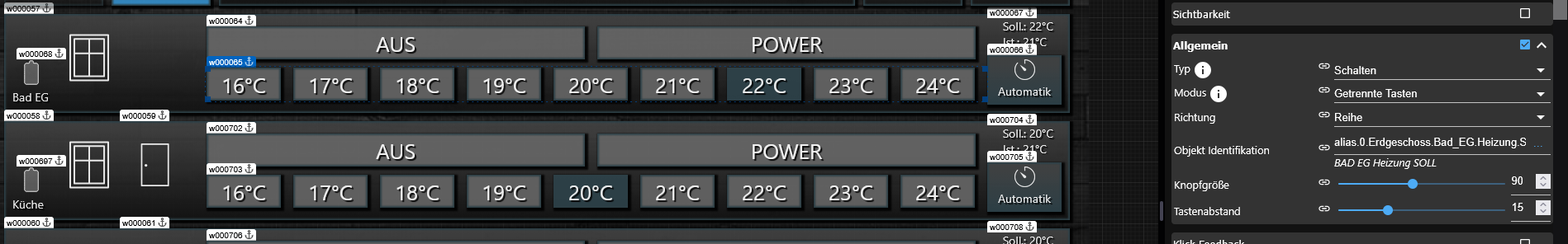

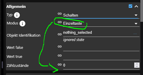

                @cyberraph ... Wir haben die Universal-, Multi- und Radio-Button Widget jetzt in einem Widget vereint. Bei VIS mussten wir noch alles einzeln machen. Das ist bei VIS2 einfacher/besser.
                Auf mehrere Datenpunkte prüfen, kannst du nur mit der 'Einzeltaste'. Da kannst du mehrere 'Zählzustände' setzen. Dann hast du ein 'Multi-Widget'
                Pro Zustand kannst du einen Datenpunkt wählen. Allerdings nur PRÜFEN. Geschaltet wird nur der Allgemeine Datenpunkt.
                Getrennte Tasten sind 'Radio-Buttons' - mehrere Zustände bei einem Datenpunkt.
                Hier zwei Beispiele:
                Reihe:
                Spalte:
                #TeamInventwo

                  @skvarel
                  Vielen vielen Dank.
                  Jetzt geht mir etwas ein Licht auf.
                  Ich war im Irrglaube man könnte auch mehrere unterschiedliche Zustände / DPs schalten. :-)

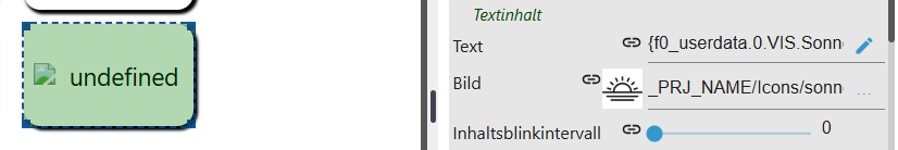

                          Ich versuche gerade ein Bild einzufügen, da es kein passendes Icon gibt (oder ich das übersehe :P )
                          In den Einstellungen des Widgets wird es angezeigt, im Icon aber nicht.....
                          Irgendeine Idee, was da schief geht?

                            @merlin123 said in Test VIS 2 inventwo Widgets:
                            Hab ich bei mir auch irgendwann mal festgestellt, mal gehts und mal nicht, deshalb hab mir angewöhnt immer den absoluten Pfad bei Bildern anzugeben, also z.B. so ../vis-2.0/Icons/luefter_wp.png
                            Merlin123M 1 Antwort Letzte Antwort

                              @icebear Hmmm. Wenn ich
                              ../vis-2.0/Icons/sonnenaufgang_klein.jpg
                              statt
                              _PRJ_NAME/Icons/sonnenaufgang_klein.jpg
                              mache, zeigt er das Gleiche an....

                                @merlin123 .. hast du das Icon schon ins Issue eingetragen? Ich wollte morgen wieder ein paar Icons erstellen.

                                  @skvarel ne, noch nicht... mach ich direkt...
                                  Wenn ich die Bilder als Bild Widget einbinde geht es.... echt seltsam....
                                  Aber reicht als Workaround :)
