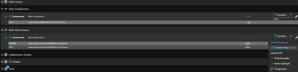

                                          @samson71 was bedeutet das denn? Ist mir eben erst aufgefallen. Ich verwende Alexa V3
