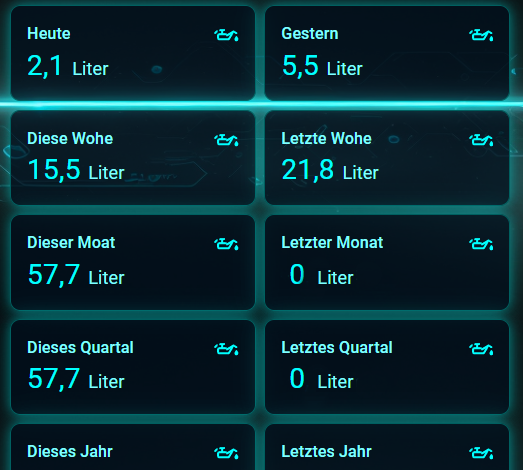

                                    • tiobbT tiobb
                                      @m1k3f15h @FernetMenta @David-G
                                      Vielen Dank. Das mit dem Devices Adapter ist ja eine klasse Sache, auf einmal ist alles soooo übersichtlich. Ich habe jetzt alle Räume angelegt und dort die entsprechenden Datenpunkte für die Geräte hinterlegt. so muss man sich sich nicht permanent durch die unübersichtlichen Objekte klicken, wirklich top. Hab jetzt auch schon einige Scripte entsprechend der Aliase , schreibt man das so, angepasst. Jetzt stoße ich auf ein Probleme. Und zwar habe ich einige Datenpunkte über den History Adapter und SourceAnalytix geloggt, wenn ich jetzt die History im Alias aktiviere was passiert dann? Wie verhindre ich das meine Daten verloren gehen? Hier z.B. für meinen Heizölverbrauch
