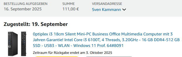

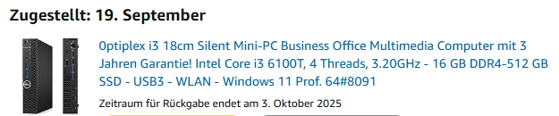

                  @dr-bakterius .. ich habe den Verbrauch nicht gemessen.
                  Ich sehe gerade, mit der Anzeige stimmt etwas nicht!
                  Ich habe 512GB SSD und 16GB RAM ... der Verkäufer hatte beide Modelle. Ich ändere meinen Post oben ab.
                  Windows habe ich natürlich direkt runtergeschmissen und Ubuntu 24 Server installiert.

                                    Hallo, ich wollte mich hier mal dranhängen und überleg meine Raspi 4 zu ersetzen, was sagt Ihr zu diesem MiniPC ?
                                    OliverIOO CodierknechtC 2 Antworten Letzte Antwort

                                      Ich habe diesen im Einsatz
                                      https://geizhals.de/intel-nuc-11-essential-kit-nuc11atkc4-atlas-canyon-bnuc11atkc4000-x-a2698043.html
                                      entgegen den Datenblätter sind hier auch doppelt soviel RAM möglich und ich betreibe ihn auch mit 64GB RAM
                                      • 1TB SSD
                                      Der Nuc alleine hat Anfang des Jahres ca 190€ gekostet.
                                      Ich betreibe darauf diverse iobroker + einige weitere Dockercontainer.
                                      Ob ein Gerät passt hängt auch vom Anwendungsfall ab.
                                      Evtl wäre es auch interessant warum der raspberry 4 nicht mehr passt.
                                      Weil einfach so holt man sich ja keinen neuen Rechner.

                                        @Steffe.S.
                                        Mit dem wirst Du wohl kaum glücklich werden.
                                        Zumindest nicht, wenn die Angabe der CPU stimmt. Ein Celeron B830 ist kein N95!

                                          MartinPM Online
                                          MartinPM Online
                                          MartinP
                                          @Codierknecht Mein N3000 hat sogar noch weniger (CPU Mark 646, Single Thread 574)
                                          Funktioniert sogar verblüffend akzeptabel. Man wartet in den Vis2 Views aber manchmal schon ein wenig, und auch im Web-Interface von Iobroker muss man Geduld haben...
                                          Aber immerhin hat man dort 6 Watt TDP und nicht zusätzlich zur Müdigkeit des Prozessors auch noch 35 Watt TDP an der Backe ;-)
