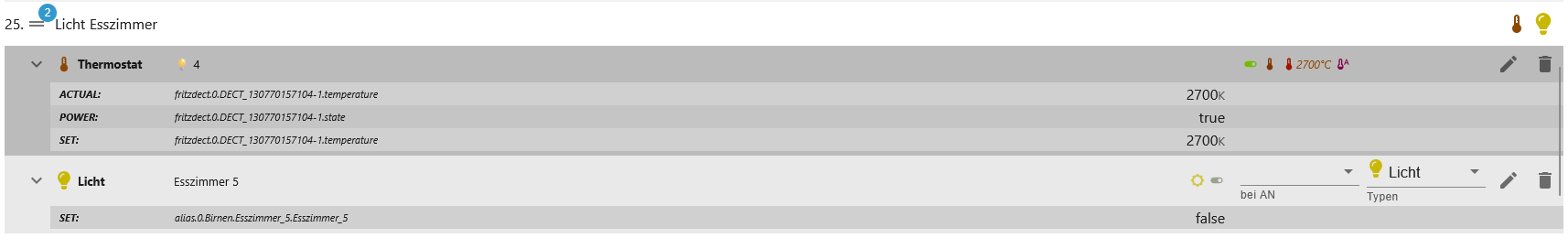

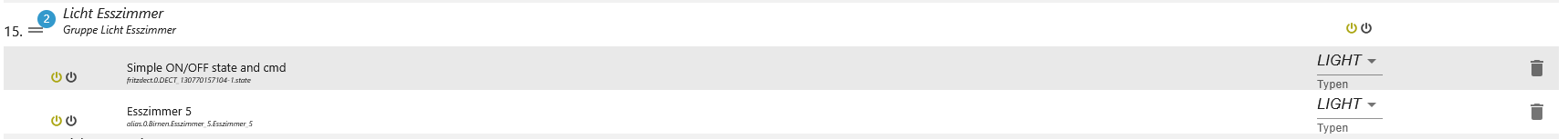

    Mal ein kleiner Tip wie ich mir beim Thema "nicht löschbare Geräte" im IOT Adapter behelfen konnte 💡
    Ich habe den Haken bei "Amazon Alexa V1 (veraltet)" wieder gesetzt und mir die Geräte dort Anzeigen lassen
    Wenn ich dort nun das besagte Gerät lösche, dann ist es unter "Amazon Alexa V3" ebenfalls verschwunden.
    Nun lege ich in "Amazon Alexa V1 (veraltet)" das IOT-Gerät neu an und korrigiere/ergänze ggf. in "Amazon Alexa V3" das Geräte (weil bspw. "Scene/Knopf" in V1 nicht ausgewählt werden kann).
    So habe ich mittlerweile alle Geräte aufgeräumt/gesäubert und es sieht bei mir gut aus.
    Alle Doubletten (falsch zugeordneter Datenpunkt bzw. mehrfach zugeordneter Datenpunkt) sind bei nun verschwunden.
    Und noch etwas zu "Ich konnte keine Geräte finden" .... das hat mit der Wirklichkeit - bei mir zumindest - nicht viel zu tun, die neuen Geräte konnten nach einem Augenblick dennoch aufgerufen/angesprochen werden!
    Auch hier vielleicht ein kleiner Tip 💡
    Wenn neue Geräte im IOT-Adapter hinzugefügt wurden:
    • in die Alexa-App wechseln
    • "Geräte" auswählen
    • ganz nach untern scrollen und "Alle Szenen anzeigen" auswählen
    • erneut nach ganz unten scrollen und "Szenen suchen" auswählen
    dort zeigt die Alexa App anschließend wie viele und welche Geräte (und ggf. Szenen) gefunden wurden 🤞 😎

          @bbtown guter call, hat geklappt.

                @bbtown
                Hallo, ich bin gestern mit 4.10 umgestiegen. Interessant: Mein HmPI-Thermostate (Raspberrymatic) hatten bisher für jeden Datenpunkt ein eigenes Gerät angelegt (ZB für Temperatur und für Soll-Wert).
                Ich habe mal beide gelöscht und dann wieder die Temperatur neu angelegt. Siehe da - jetzt wird das Thermostat mit Soll- und Istwert angelegt. Sauber, funktioniert auch gut unter Alexa.
                Mit den falschen Bezeichnungen hatte ich zunächst Probleme, da ich diese Thermostate nicht löschen konnte. Wenn ich aber das gleiche Thermostat nochmals reinziehe (durch Aufruf des Datenpunkts actualTemperature), kann ich den Namen nochmals neu vergeben und der alte falsche war weg.
                (Dies als Info)
                PS: Geht jetzt doch:(*Bei meinem Garten-Thermometer HmIP mit Hygrometer zieht es leider nur die Temperaturanzeige rein. Leider kann ich die Luftfeuchte nicht als extra Datenpunkt aufnehmen.)*
                habe heute reingeschaut, jetzt wird das Thermostat unter der 4.11 mit Luftfeuchte angezeigt...
                Die Abfrage der Luftfeuchtigkeit hatte ich bisher mit einem Blockly-Skript gelöst, welches ich durch eine Routine aufrufen konnte.
                Leider funktioniert der Aufruf dieses Skripts in der Routine nicht mehr (ja, habe in der Routine das neue "Gerät" Luftfeuchte-Script eingebaut, aber irgendwie spricht die Alexa nichts mehr.
                Auch mein Fenster-Auf-Skript läuft noch nicht. (Inhaltlich habe ich an den Skripten nichts geändert. Ich habe lediglich die aus der V3 in die Routinen eingebaut....
                Hat schon jemand Erfahrung mit Scripten?
                LG Seme

                                          Noch ein kleiner Bug bei iot 4.1.11.
                                          Fritz dect Birnen werden als Thermostat erkannt.
                                          Man kann es aktuell über Amazon Alexa V1 korrigieren.
                                          Duffy
