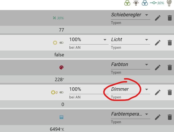

    @mbausm hast du mal probiert aus dem Dimmer einen Schieberegler zu machen ?

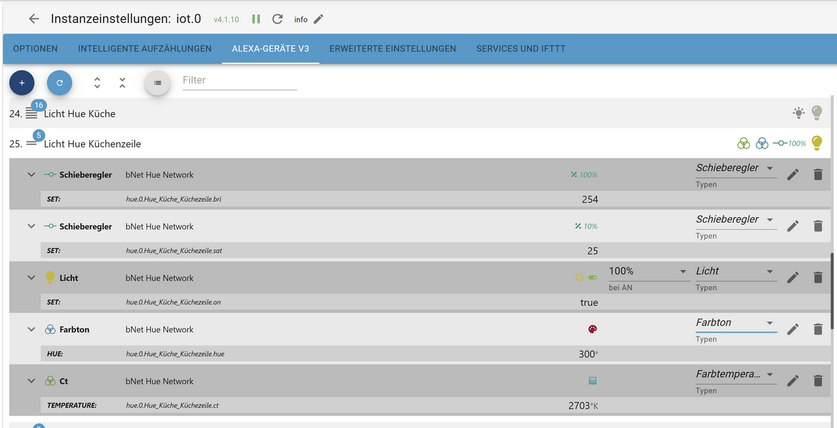

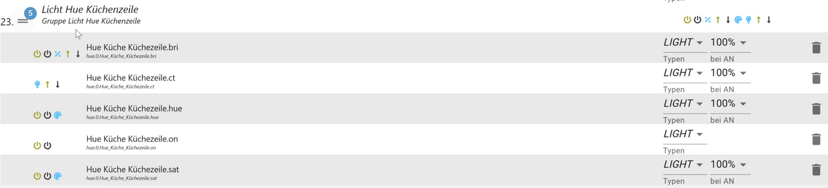

        @michael-schmitt
        Hallo ja, ich habe auch schon einen Schieberegler versucht, ebenfalls ohne Erfolg.
        Dies war meine Original Konfiguration mit iot Adapter Version 3.3.0 (mit Alexa iot Skill)
        mit dieser konnte ich alles korrekt steuern. Seit dem Umstieg auf Alexa V3 iot Adapter V4.1.4 und V4.1.10 (mit Alexa Assitants Skill):
        funktioniert die Sättigung nicht mehr. Ausserdem habe ich das Problem, sobald der ON/OFF State mit übergeben wird, die Dimmfunktion nicht mehr funktioniert. Entferne ich den ON/OFF State kann ich auch wieder dimmen.
        Probeweise habe ich auch alles mal auf LIGHT gestellt, wie es beim alten Adapter war. Hat aber auch nichts gebracht.
        Den Brightness habe ich bisher nicht als Schieberegler versucht, der funktioniert auch, nur den Sättigungswert habe ich als Dimmer, Schieberegler, Farbwert usw. getestet.
        Michael SchmittM 1 Antwort Letzte Antwort

          @mbausm und wenn du einen der beiden mit % entfernst (saturation zb)
          • Michael SchmittM Michael Schmitt
            mbausm
            #252
            @michael-schmitt wenn ich den sat entferne, funktioniert die Sättigung natürlich auch nicht. Aktuell habe ich nur drei Werte übergeben: bri, hue, ct. Diese funktionieren problemlos.

              @mbausm sagte in BETA-TEST Neuer Amazon Skill "iobroker.assistant":
              probiere doch bri mal als Schieberegler (testen kostet ja nichts)

                mbausm
                schrieb am zuletzt editiert von mbausm
                #254
                @michael-schmitt doch testen kostet Zeit 😊 ich habe es eben versucht sowohl bri als auch sat als Schieberegler einzubinden. Aber immer noch ohne Erfolg. Weder Sättigung noch Dimmen funktioniert (wenn alle Werte übergeben werden on,bri,sat,hue,ct)
