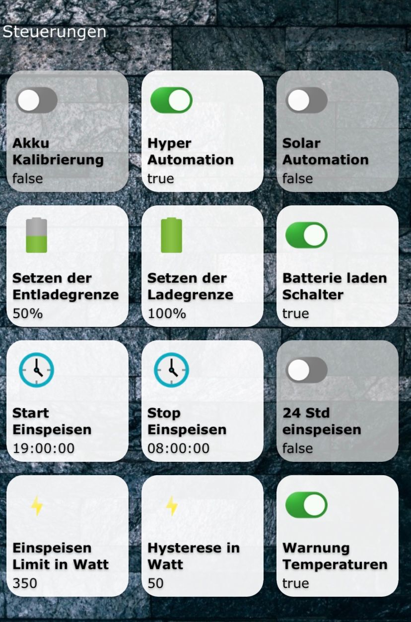

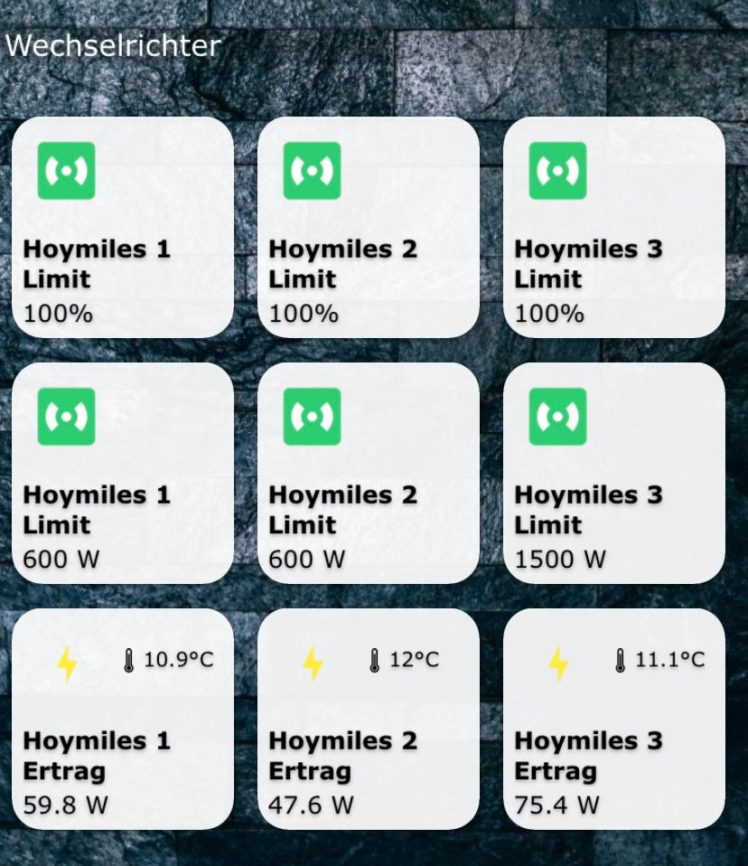

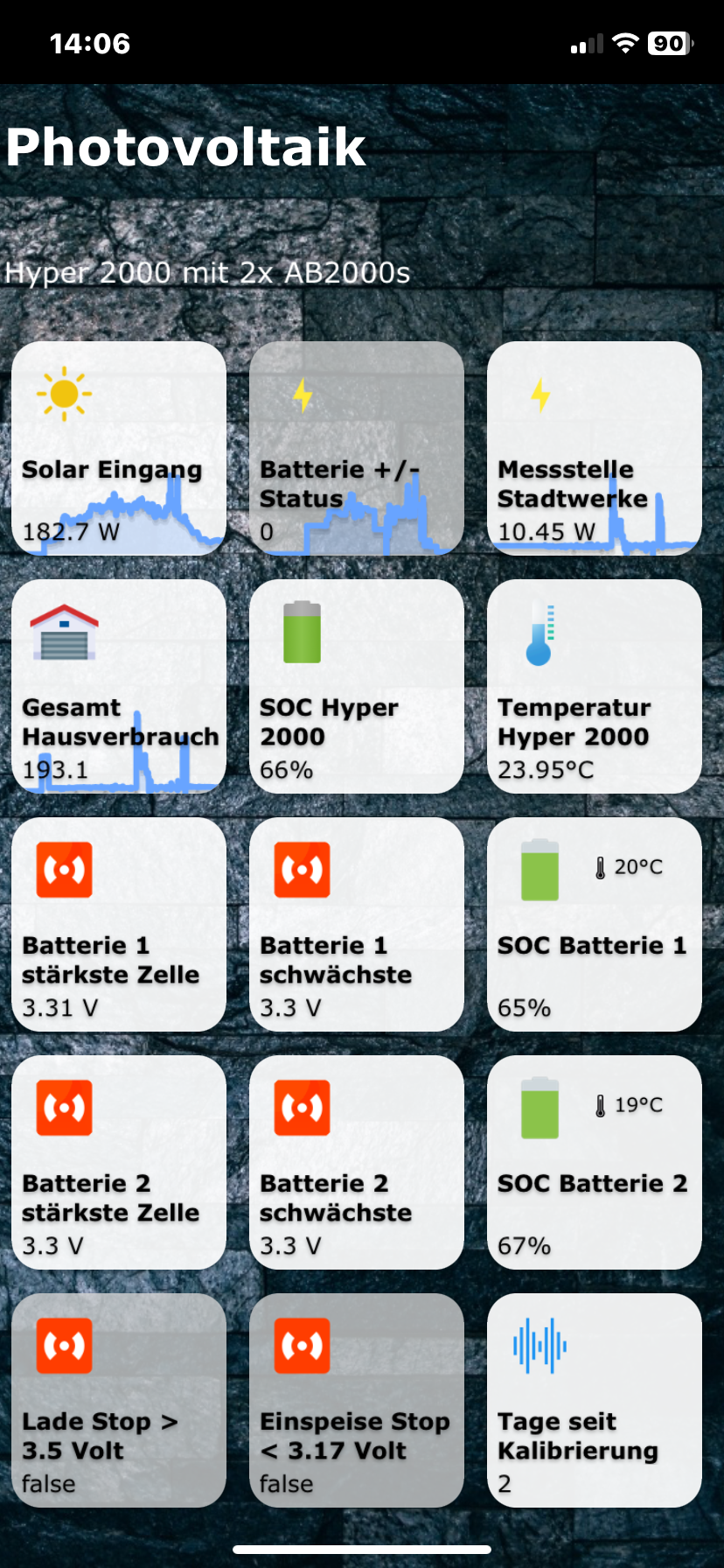

                                  Mein iQontrol Visualisierung zur Auswertung und Steuerung meines Blocklys habe ich weiter entwickelt.
                                  Nun kann ich alle Funktionen meines Blocklyˋs direkt vom Handy auswerten, steuern und einstellen.
                                  Darstellung als WebApp.
