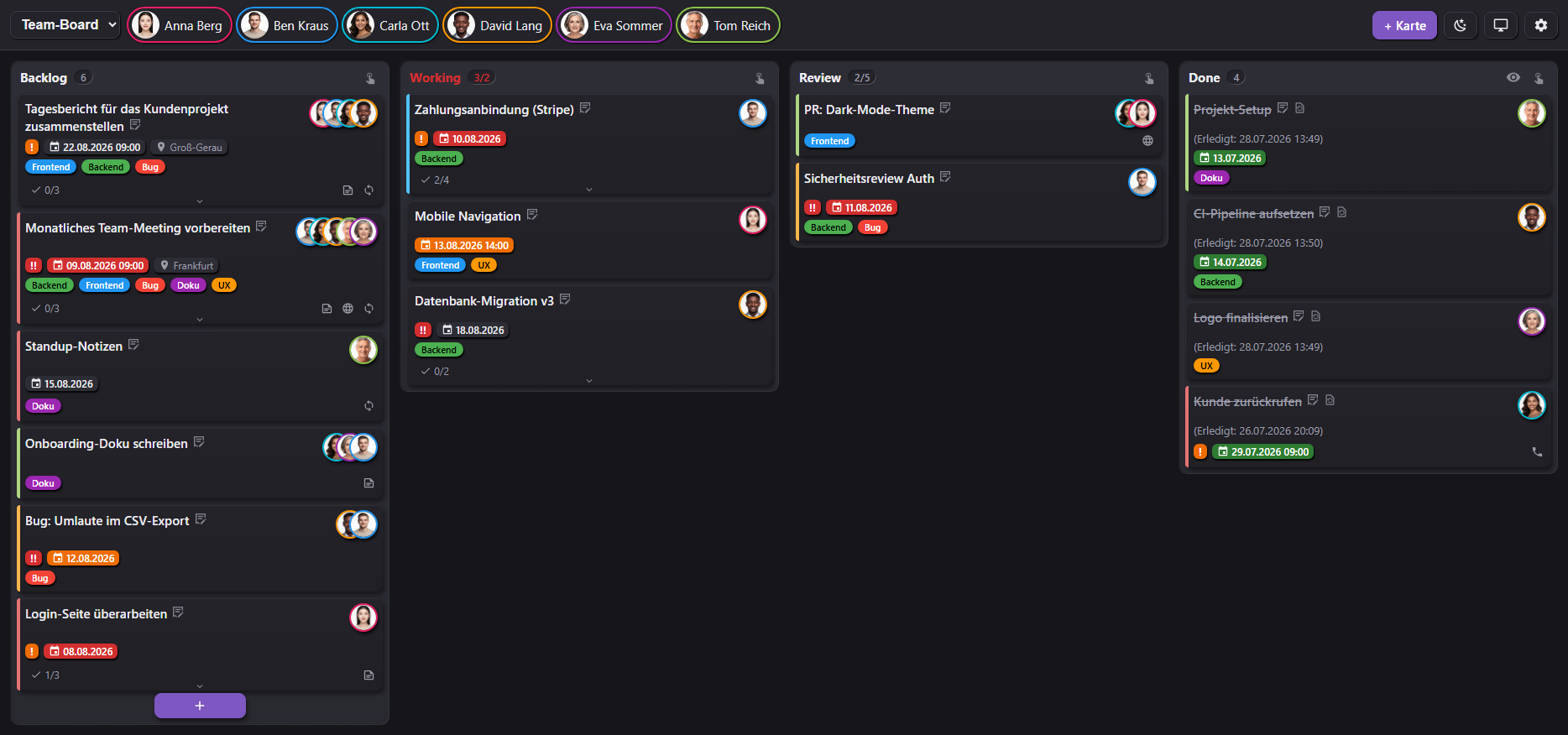

    Neuer Adapter: Kanban Board
    Stand: Version 0.4.0. Was sich seit 0.3.2 geändert hat, steht unten unter "Neu in 0.4.0".
    Ein Kanban-Board als eigener ioBroker-Adapter. Er bringt seinen eigenen Webserver mit, liefert eine Single-Page-App ohne Framework aus und hält alle offenen Ansichten per WebSocket live synchron. Gedacht für Haushalte, die Aufgaben gemeinsam verwalten wollen, ob Familie, WG oder Wartungsplan fürs Haus, und die sie dort haben möchten, wo ohnehin ioBroker läuft. Jedes Ereignis landet in einem State, den Skripte und Node-RED auswerten können, und das Board lässt sich als Webpage-Card in Lovelace einbetten.

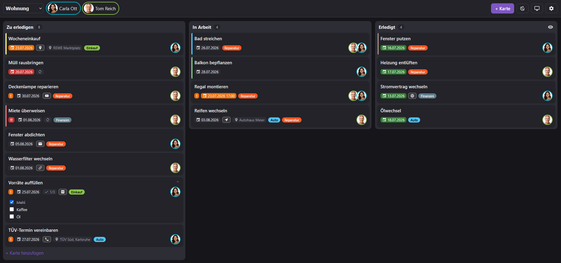

    Die Features
    Kanban-Board, Übersicht
    • Eigener Webserver (Standardport 8095), die Oberfläche kommt direkt vom Adapter, für UI-Updates ist kein iobroker upload nötig
    • Mehrere Boards mit frei konfigurierbaren Spalten (Name, Reihenfolge, Anzeige-Limit, WIP-Limit, Häkchen für "Neu" und "Erledigt")
    • Karten mit Titel, Markdown-Beschreibung, Zuständigen, Fälligkeit (auf Wunsch mit Uhrzeit), Labels, Farbe, Priorität, Checkliste, Link, Ort und Kalender-Einladung
    • Wiederkehrende Aufgaben: täglich, wöchentlich, monatlich, jährlich, n-ter Wochentag, n-ter Arbeitstag inklusive Feiertagsberechnung, dazu freie Cron-Ausdrücke
    • Kartenvorlagen: eine Karte als Vorlage speichern, neue Karten daraus füllen, Vorlagen als Datei zwischen Boards und Instanzen austauschen
    • Papierkorb je Board: Gelöschtes bleibt 30 Tage wiederherstellbar, altes Erledigtes wandert auf Wunsch automatisch dorthin
    • Sortierung je Spalte in fünf Modi mit Richtungsumschalter, oder weiter von Hand per Drag & Drop
    • Drag & Drop mit Maus und Touch, Live-Sync über WebSocket auf alle offenen Ansichten
    • Mehrere Benutzer ohne Login: Die Benutzerliste steht in den Instanzeinstellungen, je Board wird festgelegt, wer zuweisbar ist. Die Chips in der Kopfzeile sind zugleich ein je Board gespeicherter Personenfilter

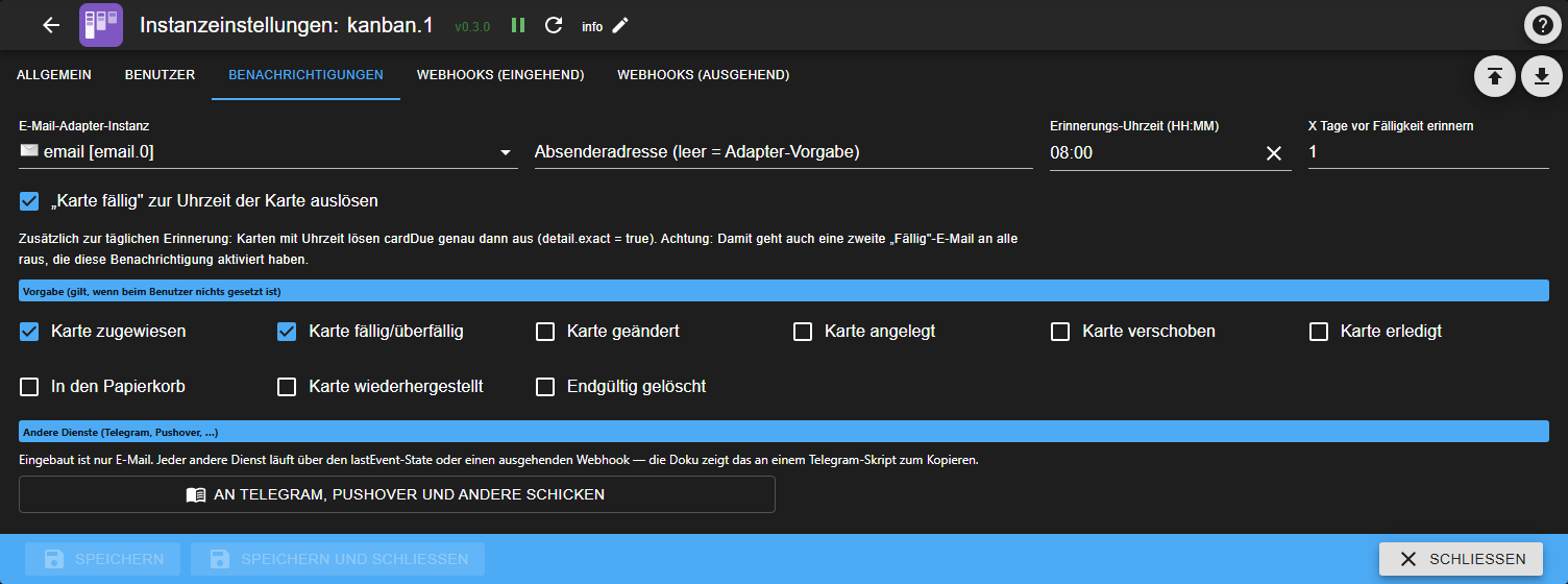

    • E-Mail-Benachrichtigungen über den email-Adapter bei Zuweisung, Fälligkeit und Karten-Ereignissen, je Ereignis und je Benutzer schaltbar, mit Kalender-Einladung als Anhang
    • Elf Sprachen (de, en, fr, nl, it, es, pl, pt, ru, uk, zh-cn), dazu Datums- und Uhrzeitformat je Instanz, Theme hell/dunkel/automatisch, Akzentfarbe und eigenes CSS

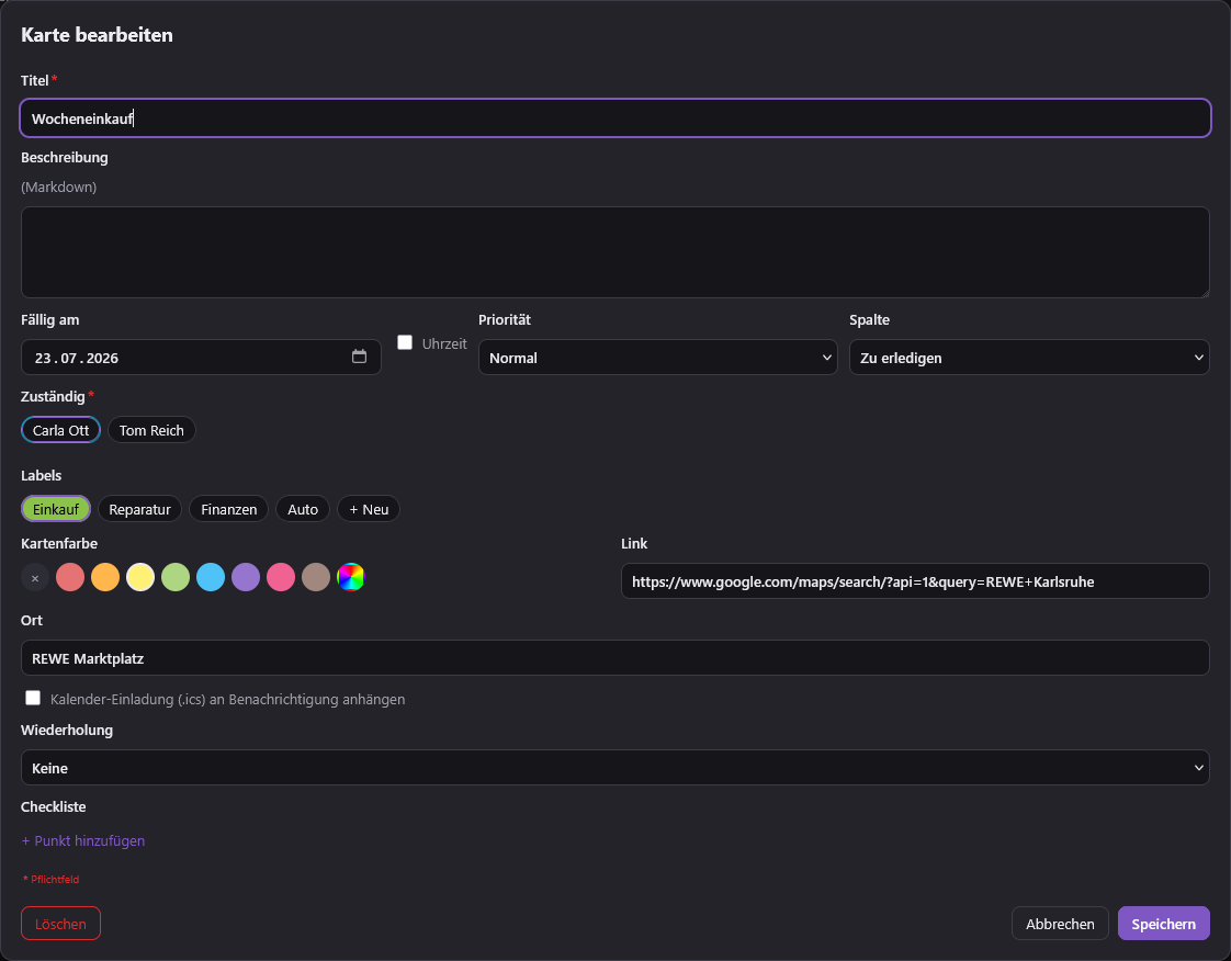

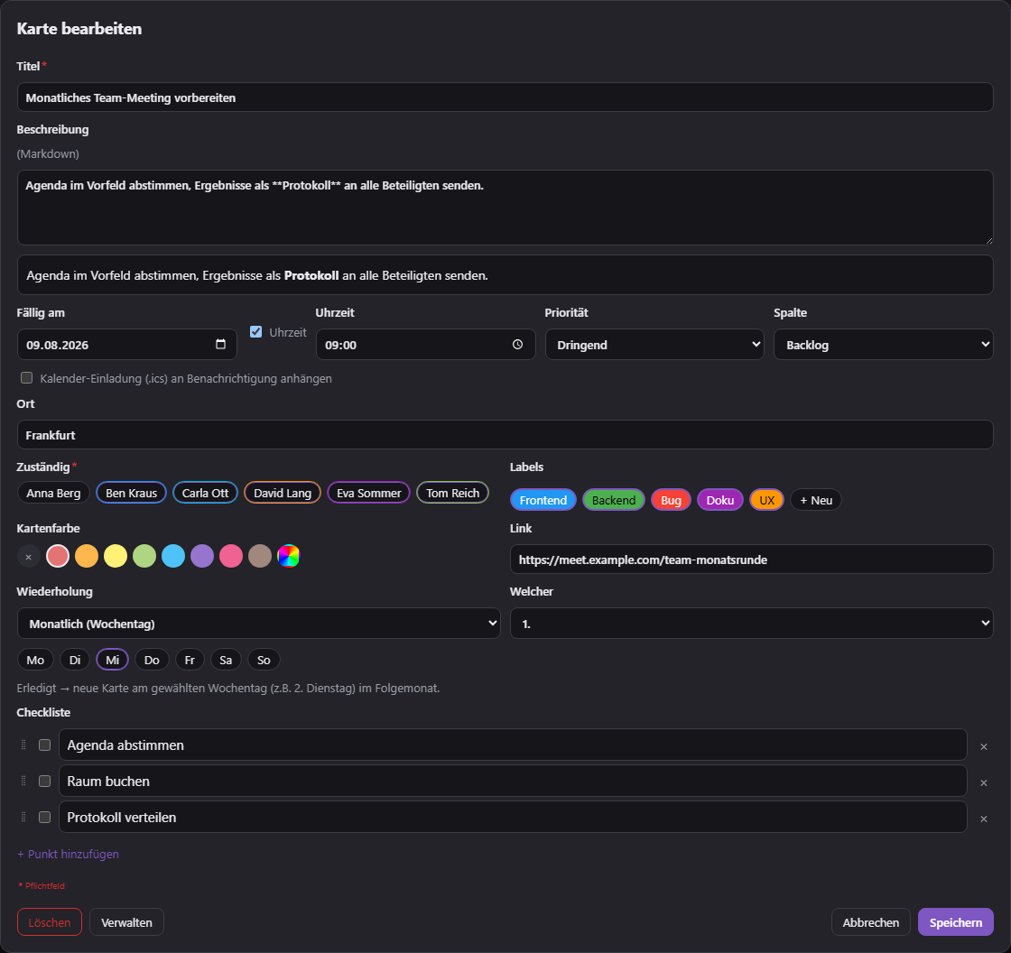

    Karten-Editor mit allen Feldern

    Andere Dienste wie Telegram oder Pushover sind bewusst nicht fest eingebaut. Jedes Ereignis landet im State kanban.0.lastEvent und geht auf Wunsch als ausgehender Webhook raus, ein kurzes Skript verteilt es weiter. Ein fertiges Telegram-Beispiel zum Kopieren steht in der Doku, für Pushover, Pushbullet oder WhatsApp tauscht man nur die Sende-Zeile.

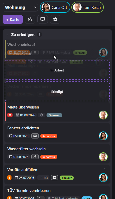

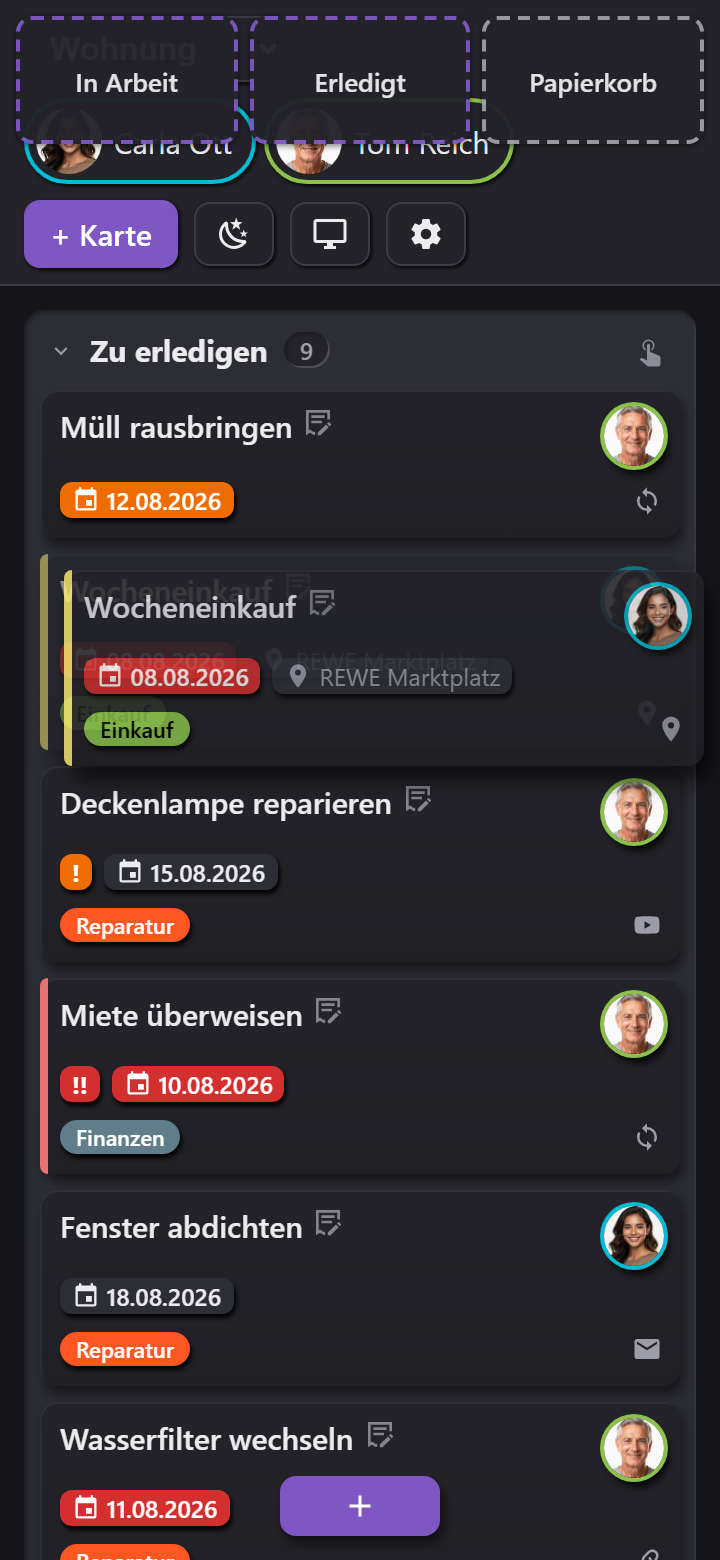

    Mobil
    Auf schmalen Bildschirmen stapelt das Board die Spalten untereinander, jede lässt sich als Akkordeon ein- und ausklappen. Dialoge öffnen im Vollbild mit fester Aktionsleiste. Zum Verschieben eine Karte kurz gedrückt halten, beim Ziehen erscheint oben eine Leiste mit den Zielspalten.
    Mobile Ansicht, Schnellmenü beim Ziehen einer Karte

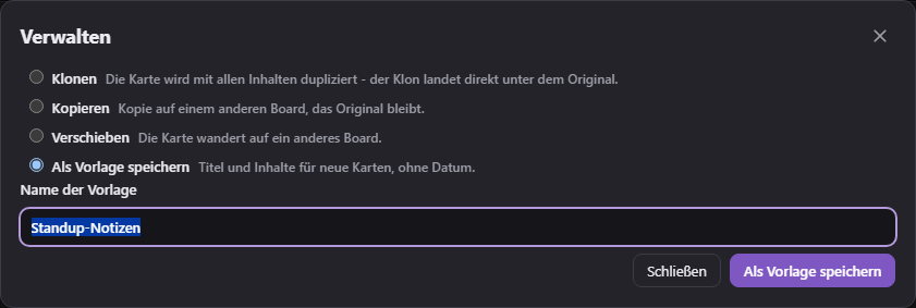

    Kartenvorlagen. Eine Vorlage ist ein benannter Satz Kartenfelder. Sie gehört zu einem Board und ist ein Stempel, keine Verbindung: Was aus ihr entsteht, ist danach eine gewöhnliche Karte und weiß nichts mehr von ihrer Herkunft.
    Anlegen: An einer bestehenden Karte auf "Verwalten" gehen und dort "Als Vorlage speichern" wählen. Das Namensfeld ist mit dem Kartentitel vorbelegt, der Name ist zugleich der Titel, den spätere Karten bekommen. Gibt es den Namen schon, fragt der Adapter nach und ersetzt den Inhalt der bestehenden Vorlage.
    Verwalten-Dialog mit der Option Als Vorlage speichern

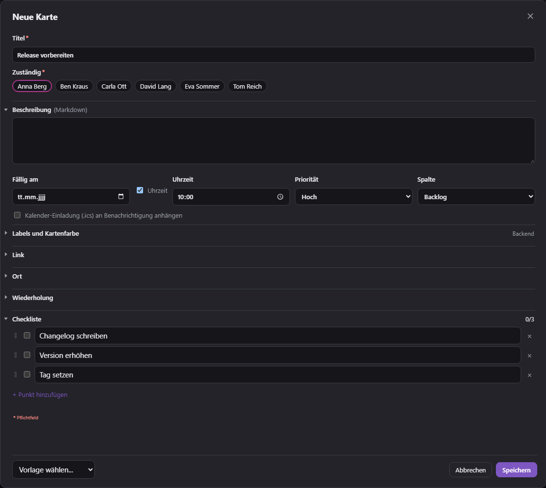

    Benutzen: Beim Anlegen einer Karte steht links unten im Editor ein Auswahlfeld mit den Vorlagen des Boards. Eine Auswahl setzt alle Felder neu, auch die in der Vorlage leeren; steht im Editor schon etwas, kommt vorher eine Rückfrage. Labels, die das Board nicht mehr kennt, und Zuständige, die kein Mitglied des Boards sind, fallen dabei weg.
    Neue Karte im Editor, gefüllt aus einer Vorlage, links unten das Auswahlfeld
    Zwei Dinge werden beim Export nicht berücksichtigt. Das Fälligkeitsdatum bleibt weg, weil ein festes Datum altert: Eine im Januar gespeicherte Vorlage legte im März Karten mit einem Datum von vorgestern an. Und die Haken der Checkliste werden zurückgesetzt, weil eine Vorlage die Punkte festhält, nicht den Stand. Die Uhrzeit bleibt dagegen erhalten, denn 17:00 ist eine Eigenschaft der Aufgabe.
    Trägt die Vorlage eine Wiederholung und bleibt das Fälligkeitsfeld leer, rechnet der Adapter den nächsten Termin selbst aus und hängt das Raster an den heutigen Tag. Eine Vorlage "alle 30 Tage" erzeugt also eine Karte, die heute fällig ist und von dort an zählt, nicht nach einem Raster von vor einem halben Jahr.

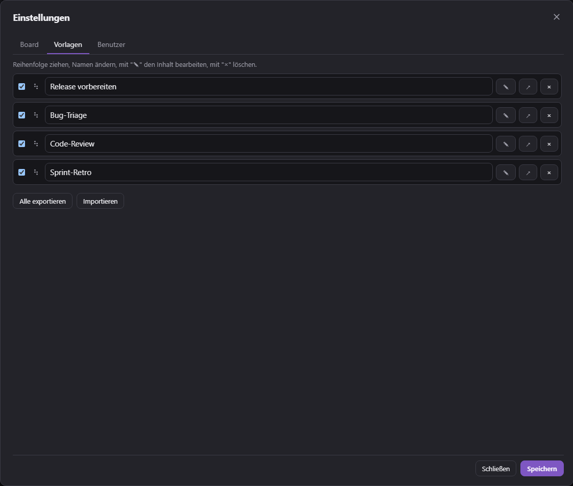

    Verwalten: In den Board-Einstellungen gibt es den Reiter "Vorlagen". Dort lassen sich Vorlagen per Ziehen sortieren, umbenennen, im Karteneditor öffnen und ändern, exportieren und löschen. Die Reihenfolge im Reiter ist die Reihenfolge im Auswahlfeld. Wirksam wird alles erst mit dem Speichern des Dialogs.
    Einstellungen, Reiter Vorlagen
    Zwischen Boards und Instanzen übertragen: Vorlagen lassen sich einzeln oder gesammelt exportieren, als Datei oder als Text zum Kopieren, und auf einem anderen Board oder in einer anderen Instanz wieder importieren. Ein Import hängt an und ersetzt nie, ein Name, den es schon gibt, bekommt einen Zähler. Labels werden über den Namen zugeordnet.

              Was die Integration von Messengern oder Pushdiensten angeht... da hat natürlich jeder seine persönlichen Vorlieben. Wenn ich heute Whatsapp und Pushover nativ integriere, möchte morgen jemand Matrix, übermorgen ein anderer PushBullet und Signal oder Telegram... usw.
              Daher würde ich das gerne anders lösen und diese Möglichkeit habt ihr bereits mit der Version 0.2.0: Der Adapter feuert bei jedem Ereignis einen ausgehenden Webhook und schreibt zusätzlich den State kanban.0.lastEvent (inklusive Board, Karte, Zuständigen und Fälligkeit). Damit kann sich jeder die Benachrichtigung per Skript oder Node-RED an jeden beliebigen Dienst (Pushover, Signal, Telegram, Pushbullet …) schicken lassen.
              Hier ein fertiges JavaScript-Beispiel (Telegram), das auch in der Doku landen wird.

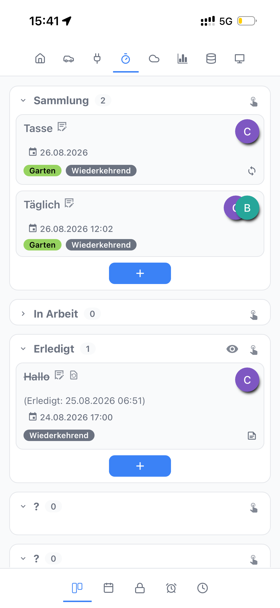

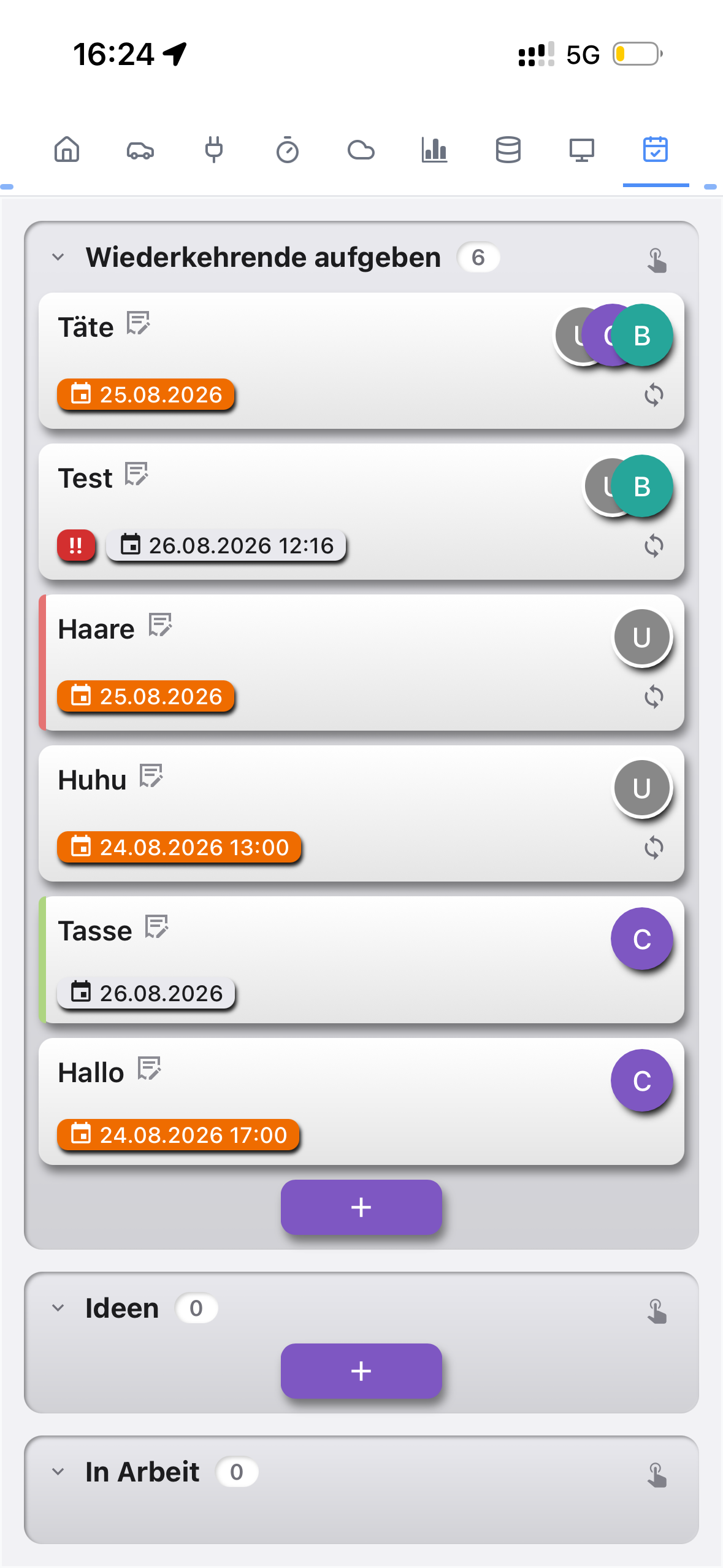

                    @bmueller
                    Moin,
                    großartiger Adapter. Er trifft genau meine Anforderungen und löst ganz viel Blockly ab 👍
                    Ich werde es in den nächsten Tagen testen. Soll ich hier oder bei github Anregungen posten?
                    Vorab.
                    Die Farbgebung von Daten ist nicht intuitiv. Bedeutet orange = fällig?
                    Der 25.8 kann noch nicht fällig sein und auch nicht 17:00 am 24.8.
                    Die Datenpunkt overdue werden nicht geändert. Hier steht weiterhin eine Null (ich habe keinen E-Mail Adapter installiert).
                    Edit.
                    Gerne würde ich die Farben etwas an mein Farbkonzept anpassen. Soll ich das über individuellen CSS lösen? Oder hast du noch vor, so etwas umzusetzen?
                    Wenn ich User umbenenne ist die Aufgabe weiter dem bisherigen Namen zugeordnet (auf dem Bild User U).
                    Auf einem kleinen Bildschirm rutscht die Auswahl des Verantwortlichen aus dem Bereich des unmittelbar sichtbaren. Vielleicht sollte man ihn als Pflichtfeld weiter oben positionieren.
                    Kann man in die Überschrift auch die Anzahl der fälligen Aufgaben aufnehmen? Dann könnte man die Spalten zusammen klappen.
                    Auch aus der Perspektive Platzsparen: Das Plus könnte sich in die Überschriftenzeile einer Spalte.
                    Die einzelnen (freiwilligen) Angeben beim anlegen einer Aufgabe könnten in den Einstellungen ausblendbar sein. Ich benötige die für meinen Workflow nicht (bspw. Ort, Link, Label, etc.)
                    Vielen Dank

                      @muuulle Hi, umfangreiches Feedback. Danke dafür schon mal. Anregungen, Bugs und Wünsche am liebsten in Github. Dann hab ich es alles zentral und kann es Stück für Stück abarbeiten, statt aus dem Fliesstext zu entnehmen.
                      Ich schau mir die einzelnen Punkte die nächsten Tage an, aber hier schon mal erste Antworten:
                      • Orange heisst: heute oder morgen fällig. Sobald du drüber bist, wird der Hintergrund rot

                              Neue Version 0.4.0
                              Der KanBan-Adapter unterstützt jetzt Vorlagen für Karten und erlaubt durch Exportieren und Importieren dieser auch das Übertragen an andere Adapter.
                              Mehr Details im ersten Post unter "Neu in 0.4.0".
