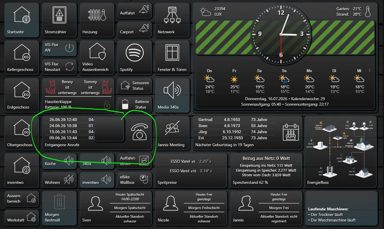

    Hallöchen,
    hat schon jemand ein Widget zur Anzeige der Anrufliste aus der Fritzbox hinbekommen?

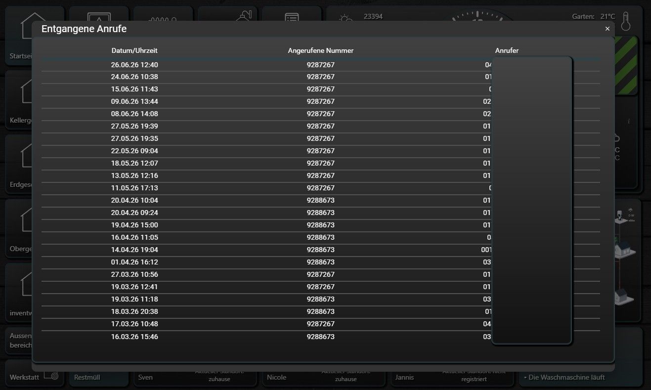

                @Holger-Etzel

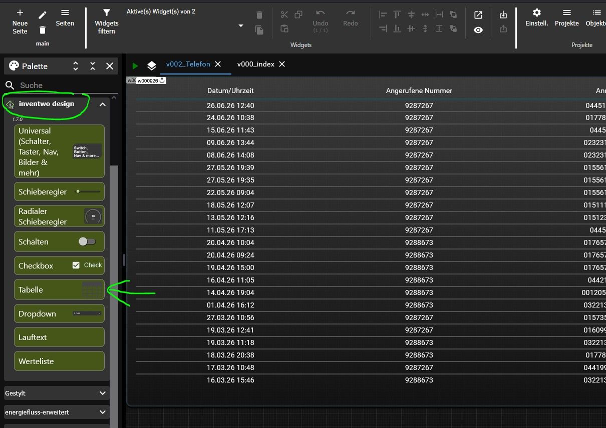

                Geht doch wunderbar mit einen Table Widget!

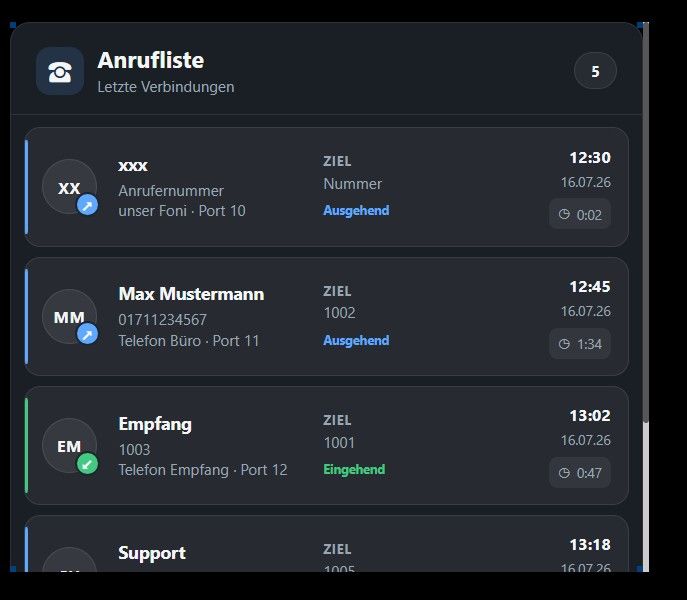

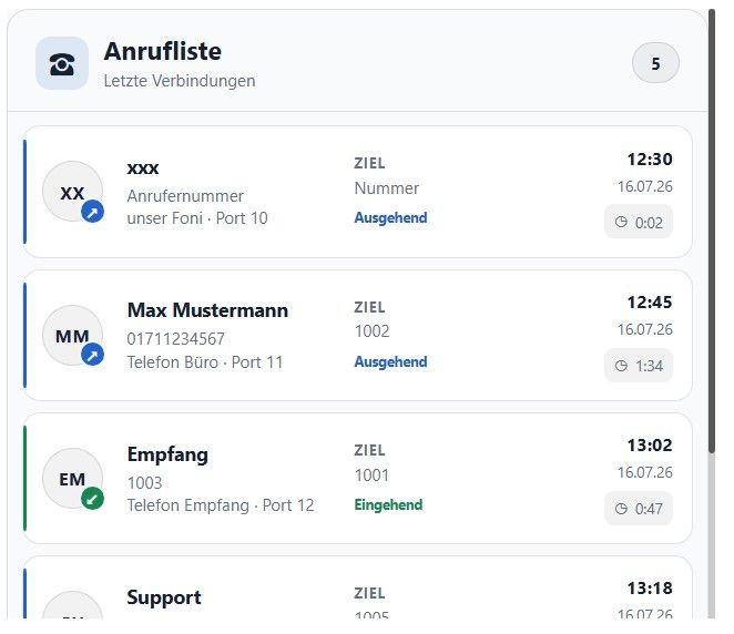

                  @Holger-Etzel sagte:
                  fertig.
                  ich habe mir zunächst die json daten von der ki erweitern lassen, so das mehr datensätze zur verfügung stehen.
                     "id": 5471,
                     "type": "1",
                     "caller": "Anrufernummer",
                     "called": "SIP: Nummer",
                     "callednumber": "Nummer",
                     "name": "xxx",
                     "numbertype": "sip",
                     "device": "unser Foni",
                     "port": "10",
                     "date": "16.07.26 12:30",
                     "duration": "0:02",
                     "count": "",
                     "path": "",
                     "sym": ">",
                     "external": "Anrufernummer"
                     "id": 5472,
                     "type": "1",
                     "caller": "01711234567",
                     "called": "SIP: 1002",
                     "callednumber": "1002",
                     "name": "Max Mustermann",
                     "device": "Telefon Büro",
                     "port": "11",
                     "date": "16.07.26 12:45",
                     "duration": "1:34",
                     "count": "",
                     "path": "",
                     "sym": ">",
                     "external": "01711234567"
                     "id": 5473,
                     "type": "2",
                     "caller": "1003",
                     "called": "SIP: 1001",
                     "callednumber": "1001",
                     "name": "Empfang",
                     "device": "Telefon Empfang",
                     "port": "12",
                     "date": "16.07.26 13:02",
                     "duration": "0:47",
                     "count": "",
                     "path": "",
                     "sym": "<",
                     "external": "1003"
                     "id": 5474,
                     "type": "1",
                     "caller": "015901234567",
                     "called": "SIP: 1005",
                     "callednumber": "1005",
                     "name": "Support",
                     "device": "Softphone",
                     "port": "13",
                     "date": "16.07.26 13:18",
                     "duration": "3:12",
                     "count": "",
                     "path": "",
                     "sym": ">",
                     "external": "015901234567"
                     "id": 5475,
                     "type": "2",
                     "caller": "1001",
                     "called": "SIP: 1004",
                     "callednumber": "1004",
                     "name": "Vertrieb",
                     "device": "IP-Telefon",
                     "port": "14",
                     "date": "16.07.26 14:05",
                     "duration": "5:28",
                     "count": "",
                     "path": "",
                     "sym": "<",
                     "external": "1001"

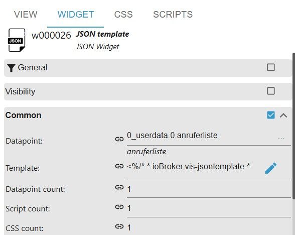

                  dann habe ich ein template/vorlage für das widget vis-jsontemplate aus dem adapter erstellen lassen. die grundfunktionalität ist relativ einfach, da ich es schön gestalten wollte ist viel css dazugekommen
                  einrichten
                  wenn nicht vorhanden den adapter vis-jsontemplate installieren
                  dann das widget json template in einer view hinzufügen
                  unter datapoint dann den entsprechenden datenpunkt auswählen
                  und in das feld template das folgende einfügen

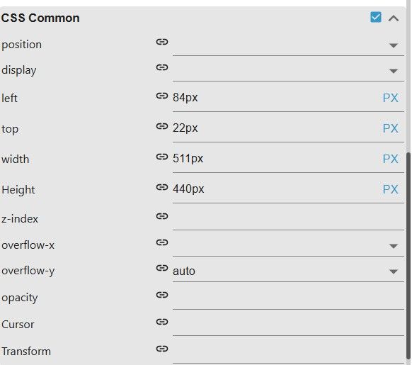

                  je nach vorlieben und länge des wiedgets noch unter css common bei overflow-y auto einstellen. das sorgt dann dafür, das der inhalt auf die größe des widgets begrenzt wird und scrollbalken an der seite erscheinen, falls der inhalt über die größe hinaus geht
                  so sieht dann das ergebnis aus.
                  dark/dunkel darstellung
                  light/hell darstellung
                  Habe gerade festgestellt, das es unter vis1 noch ein problem gibt. muss ich noch nachschauen
                  -> verdammt. eine inkonsistenz zwischen vis1/2 im eigenen adapter. habe das template oben mit einem workaround korrigiert
                  das beispiel wurde als usecase in der adapterdokumentation von vis-jsontemplate hinterlegt
                  https://github.com/oweitman/ioBroker.vis-jsontemplate/blob/main/documentation/usecase-fritzbox-call-list.md
                  als anmerkung: das template hat mir die ki zu 99% (bis auf den workaround) als oneshot bereitgestellt. werde auch mal schauen ob man das noch auf helle darstellung erweitern kann.
                  Meine Adapter und Widgets
                  Links im Profil
                  • OliverIOO OliverIO
                    fertig.
                    einrichten

                           cardBackground: "#ffffff",
                           cardHoverBackground: "#f1f5f9",
                           border: "rgba(15, 23, 42, 0.12)",
                           hoverBorder: "rgba(15, 23, 42, 0.22)",
                           text: "#172033",
                           mutedText: "#667085",
                           incoming: "#168653",
                           outgoing: "#2563c9",
                           unknown: "#6b7280",
                           iconText: "#ffffff",
                           headerIconBackground: "rgba(37, 99, 201, 0.12)",
                           countBackground: "rgba(15, 23, 42, 0.055)",
                           avatarBackground: "rgba(15, 23, 42, 0.055)",
                           durationBackground: "rgba(15, 23, 42, 0.055)",
                           scrollbarThumb: "rgba(15, 23, 42, 0.25)",
                           scrollbarTrack: "transparent",
                           shadow: "rgba(15, 23, 42, 0.16)"
                    /* Weitere leicht auffindbare Darstellungsoptionen */
                    var widgetRadius = "16px";
                    var cardRadius = "13px";
                    var shadowDefinition = "0 12px 35px";
                    /* Ab hier sind normalerweise keine Anpassungen erforderlich. */
                    var theme = themes[themeMode] || themes.dark;
                    var resolvedWidgetId =
                       typeof widgetID !== "undefined"
                           ? widgetID
                           : (typeof widgetid !== "undefined" ? widgetid : "");
                    var calls = [];
                    var errorMessage = "";
                    try {
                       if (typeof data === "string") {
                           calls = JSON.parse(data);
                       } else {
                           calls = data;
                        * Manche Datenpunkte enthalten das Array nochmals
                        * in einer Eigenschaft wie "data", "items" oder "result".
                       if (!Array.isArray(calls) && calls) {
                           if (Array.isArray(calls.data)) {
                               calls = calls.data;
                           } else if (Array.isArray(calls.items)) {
                               calls = calls.items;
                           } else if (Array.isArray(calls.result)) {
                               calls = calls.result;
                       if (!Array.isArray(calls)) {
                           calls = [];
                           errorMessage = "Der Datenpunkt enthält kein JSON-Array.";
                    } catch (error) {
                       calls = [];
                       errorMessage = "Die JSON-Daten konnten nicht verarbeitet werden.";
                    function safe(value, fallback) {
                       if (value === undefined || value === null || value === "") {
                           return fallback || "";
                       return String(value);
                    function getInitials(name) {
                       var cleanName = safe(name, "?").trim();
                       if (!cleanName) {
                           return "?";
                       var parts = cleanName.split(/\s+/);
                       if (parts.length === 1) {
                           return parts[0].substring(0, 2).toUpperCase();
                       return (
                           parts[0].substring(0, 1) +
                           parts[parts.length - 1].substring(0, 1)
                       ).toUpperCase();
                    function getDirection(call) {
                        * Zuordnung anhand des Feldes "sym".
                        * Bei abweichender Bedeutung einfach hier tauschen.
                       if (call.sym === ">") {
                           return {
                               css: "outgoing",
                               icon: "↗",
                               label: "Ausgehend"
                       if (call.sym === "<") {
                           return {
                               css: "incoming",
                               icon: "↙",
                               label: "Eingehend"
                       return {
                           css: "unknown",
                           icon: "↔",
                           label: "Unbekannt"
                    function getDateParts(dateValue) {
                       var value = safe(dateValue, "–");
                       var parts = value.split(" ");
                       return {
                           date: parts[0] || "–",
                           time: parts.slice(1).join(" ") || ""
                    <style>
                       #<%= resolvedWidgetId %> {
                           width: 100%;
                           height: 100%;
                           box-sizing: border-box;
                           overflow: hidden;
                           --call-bg: <%= theme.background %>;
                           --call-card-bg: <%= theme.cardBackground %>;
                           --call-card-hover: <%= theme.cardHoverBackground %>;
                           --call-border: <%= theme.border %>;
                           --call-hover-border: <%= theme.hoverBorder %>;
                           --call-text: <%= theme.text %>;
                           --call-muted: <%= theme.mutedText %>;
                           --call-incoming: <%= theme.incoming %>;
                           --call-outgoing: <%= theme.outgoing %>;
                           --call-unknown: <%= theme.unknown %>;
                           --call-icon-text: <%= theme.iconText %>;
                           --call-header-icon-bg: <%= theme.headerIconBackground %>;
                           --call-count-bg: <%= theme.countBackground %>;
                           --call-avatar-bg: <%= theme.avatarBackground %>;
                           --call-duration-bg: <%= theme.durationBackground %>;
                           --call-scrollbar-thumb: <%= theme.scrollbarThumb %>;
                           --call-scrollbar-track: <%= theme.scrollbarTrack %>;
                           --call-shadow: <%= theme.shadow %>;
                           --call-radius: <%= widgetRadius %>;
                           --call-card-radius: <%= cardRadius %>;
                           font-family:
                               Inter,
                               -apple-system,
                               BlinkMacSystemFont,
                               "Segoe UI",
                               Roboto,
                               Arial,
                               sans-serif;
                           color: var(--call-text);
                       #<%= resolvedWidgetId %> * {
                       #<%= resolvedWidgetId %> .call-widget {
                           width: 100%;
                           height: 100%;
                           display: flex;
                           flex-direction: column;
                           overflow: hidden;
                           background: var(--call-bg);
                           border: 1px solid var(--call-border);
                           border-radius: var(--call-radius);
                           box-shadow: <%= shadowDefinition %> var(--call-shadow);
                       #<%= resolvedWidgetId %> .call-header {
                           flex: 0 0 auto;
                           display: flex;
                           align-items: center;
                           justify-content: space-between;
                           gap: 16px;
                           padding: 18px 20px 14px;
                           border-bottom: 1px solid var(--call-border);
                       #<%= resolvedWidgetId %> .call-header-title {
                           display: flex;
                           gap: 11px;
                           min-width: 0;
                       #<%= resolvedWidgetId %> .call-header-icon {
                           width: 38px;
                           height: 38px;
                           flex: 0 0 38px;
                           display: grid;
                           place-items: center;
                           border-radius: 11px;
                           background: var(--call-header-icon-bg);
                           font-size: 20px;
                       #<%= resolvedWidgetId %> .call-title {
                           margin: 0;
                           font-size: 18px;
                           line-height: 1.2;
                           font-weight: 700;
                           letter-spacing: 0.01em;
                       #<%= resolvedWidgetId %> .call-subtitle {
                           margin-top: 3px;
                           color: var(--call-muted);
                           font-size: 12px;
                       #<%= resolvedWidgetId %> .call-count {
                           flex: 0 0 auto;
                           min-width: 34px;
                           padding: 6px 10px;
                           border-radius: 999px;
                           background: var(--call-count-bg);
                           text-align: center;
                           font-size: 12px;
                           font-weight: 700;
                       #<%= resolvedWidgetId %> .call-list {
                           flex: 1 1 auto;
                           min-height: 0;
                           overflow-x: hidden;
                           overflow-y: auto;
                           padding: 10px;
                           scrollbar-width: thin;
                           scrollbar-color: var(--call-scrollbar-thumb) var(--call-scrollbar-track);
                       #<%= resolvedWidgetId %> .call-list::-webkit-scrollbar {
                           width: 7px;
                       #<%= resolvedWidgetId %> .call-list::-webkit-scrollbar-track {
                           background: var(--call-scrollbar-track);
                       #<%= resolvedWidgetId %> .call-list::-webkit-scrollbar-thumb {
                           background: var(--call-scrollbar-thumb);
                           border-radius: 10px;
                       #<%= resolvedWidgetId %> .call-card {
                           position: relative;
                           display: grid;
                           grid-template-columns: 48px minmax(130px, 1.4fr) minmax(125px, 1fr) auto;
                           gap: 13px;
                           margin-bottom: 8px;
                           padding: 13px 14px;
                           overflow: hidden;
                           background: var(--call-card-bg);
                           border-radius: var(--call-card-radius);
                           transition:
                               background 150ms ease,
                               transform 150ms ease,
                               border-color 150ms ease;
                       #<%= resolvedWidgetId %> .call-card:last-child {
                           margin-bottom: 0;
                       #<%= resolvedWidgetId %> .call-card:hover {
                           background: var(--call-card-hover);
                           border-color: var(--call-hover-border);
                           transform: translateY(-1px);
                       #<%= resolvedWidgetId %> .call-card::before {
                           position: absolute;
                           top: 9px;
                           bottom: 9px;
                           left: 0;
                           width: 3px;
                           border-radius: 0 4px 4px 0;
                           background: var(--call-unknown);
                           content: "";
                       #<%= resolvedWidgetId %> .call-card.incoming::before {
                           background: var(--call-incoming);
                       #<%= resolvedWidgetId %> .call-card.outgoing::before {
                           background: var(--call-outgoing);
                       #<%= resolvedWidgetId %> .call-avatar {
                           position: relative;
                           width: 44px;
                           height: 44px;
                           display: grid;
                           border-radius: 50%;
                           background: var(--call-avatar-bg);
                           font-size: 13px;
                           font-weight: 750;
                           letter-spacing: 0.03em;
                       #<%= resolvedWidgetId %> .call-direction-icon {
                           position: absolute;
                           right: -3px;
                           bottom: -3px;
                           width: 20px;
                           height: 20px;
                           display: grid;
                           border: 2px solid var(--call-bg);
                           border-radius: 50%;
                           color: var(--call-icon-text);
                           font-size: 12px;
                           font-weight: 800;
                       #<%= resolvedWidgetId %> .incoming .call-direction-icon {
                       #<%= resolvedWidgetId %> .outgoing .call-direction-icon {
                       #<%= resolvedWidgetId %> .call-person,
                       #<%= resolvedWidgetId %> .call-target {
                           min-width: 0;
                       #<%= resolvedWidgetId %> .call-name {
                           overflow: hidden;
                           margin-bottom: 4px;
                           font-size: 14px;
                           line-height: 1.25;
                           font-weight: 700;
                           text-overflow: ellipsis;
                           white-space: nowrap;
                       #<%= resolvedWidgetId %> .call-number,
                       #<%= resolvedWidgetId %> .call-target-value,
                       #<%= resolvedWidgetId %> .call-device {
                           overflow: hidden;
                           font-size: 12px;
                           line-height: 1.35;
                       #<%= resolvedWidgetId %> .call-target-label {
                           margin-bottom: 3px;
                           font-size: 10px;
                           font-weight: 700;
                           letter-spacing: 0.08em;
                           text-transform: uppercase;
                       #<%= resolvedWidgetId %> .call-meta {
                           min-width: 92px;
                           text-align: right;
                       #<%= resolvedWidgetId %> .call-time {
                           margin-bottom: 4px;
                           font-size: 13px;
                           font-weight: 700;
                       #<%= resolvedWidgetId %> .call-date {
                           font-size: 11px;
                       #<%= resolvedWidgetId %> .call-duration {
                           display: inline-flex;
                           gap: 5px;
                           margin-top: 7px;
                           padding: 4px 7px;
                           border-radius: 7px;
                           background: var(--call-duration-bg);
                           font-size: 11px;
                       #<%= resolvedWidgetId %> .call-duration::before {
                           content: "◷";
                           font-size: 12px;
                       #<%= resolvedWidgetId %> .call-status {
                           display: inline-block;
                           margin-top: 6px;
                           font-size: 10px;
                           font-weight: 700;
                       #<%= resolvedWidgetId %> .incoming .call-status {
                           color: var(--call-incoming);
                       #<%= resolvedWidgetId %> .outgoing .call-status {
                           color: var(--call-outgoing);
                       #<%= resolvedWidgetId %> .unknown .call-status {
                           color: var(--call-unknown);
                       #<%= resolvedWidgetId %> .call-empty {
                           min-height: 180px;
                           height: 100%;
                           display: grid;
                           padding: 30px;
                           text-align: center;
                       #<%= resolvedWidgetId %> .call-empty-icon {
                           margin-bottom: 12px;
                           font-size: 36px;
                           opacity: 0.7;
                       #<%= resolvedWidgetId %> .call-empty-title {
                           margin-bottom: 6px;
                           font-size: 15px;
                           font-weight: 700;
                       #<%= resolvedWidgetId %> .call-empty-text {
                           max-width: 320px;
                           font-size: 12px;
                           line-height: 1.5;
                       @media (max-width: 650px) {
                               padding: 14px 15px 12px;
                               padding: 8px;
                               grid-template-columns: 45px minmax(0, 1fr) auto;
                               gap: 11px;
                               padding: 12px;
                               display: none;
                               min-width: 70px;
                               display: none;
                       @media (max-width: 420px) {
                               display: none;
                               grid-template-columns: 42px minmax(0, 1fr);
                               grid-column: 2;
                               display: flex;
                               gap: 8px;
                               margin-top: -2px;
                               text-align: left;
                           #<%= resolvedWidgetId %> .call-time,
                           #<%= resolvedWidgetId %> .call-date,
                               margin: 0;
                               display: none;
                    </style>
                    <div class="call-widget">
                       <div class="call-header">
                           <div class="call-header-title">
                               <div class="call-header-icon">☎</div>
                               <div>
                                   <h2 class="call-title">Anrufliste</h2>
                                   <div class="call-subtitle">Letzte Verbindungen</div>
                               </div>
                           </div>
                           <div class="call-count">
                               <%= calls.length %>
                           </div>
                       </div>
                       <div class="call-list">
                           <% if (calls.length === 0) { %>
                               <div class="call-empty">
                                   <div>
                                       <div class="call-empty-icon">
                                           <%= errorMessage ? "⚠" : "☎" %>
                                       </div>
                                       <div class="call-empty-title">
                                           <%= errorMessage ? "Datenfehler" : "Keine Anrufe" %>
                                       </div>
                                       <div class="call-empty-text">
                                           <%= errorMessage || "Aktuell sind keine Einträge in der Anrufliste vorhanden." %>
                                       </div>
                                   </div>
                               </div>
                           <% } else { %>
                               <% calls.forEach(function(call) { %>
                                       var direction = getDirection(call);
                                       var dateParts = getDateParts(call.date);
                                       var displayName = safe(call.name, "Unbekannter Teilnehmer");
                                       var displayNumber = safe(
                                           call.external || call.caller,
                                           "Keine Rufnummer"
                                       var target = safe(
                                           call.callednumber || call.called,
                                   <div class="call-card <%= direction.css %>">
                                       <div class="call-avatar">
                                           <span><%= getInitials(displayName) %></span>
                                           <span
                                               class="call-direction-icon"
                                               title="<%= direction.label %>"
                                               <%= direction.icon %>
                                           </span>
                                       </div>
                                       <div class="call-person">
                                           <div
                                               class="call-name"
                                               title="<%= displayName %>"
                                               <%= displayName %>
                                           </div>
                                           <div
                                               class="call-number"
                                               title="<%= displayNumber %>"
                                           </div>
                                           <% if (call.device) { %>
                                               <div
                                                   class="call-device"
                                                   title="<%= safe(call.device) %>"
                                                   <% if (call.port) { %>
                                                       · Port <%= safe(call.port) %>
                                               </div>
                                       </div>
                                       <div class="call-target">
                                           <div class="call-target-label">Ziel</div>
                                           <div
                                               class="call-target-value"
                                               title="<%= target %>"
                                               <%= target %>
                                           </div>
                                           <div class="call-status">

                    im obigen template wurde jetzt noch die hell/dunkel light/dark einstellung ergänzt. ausserdem können nun alle farben individuell konfiguriert werden
                    /* Darstellung auswählen: "dark" oder "light" */
                    var themeMode = "light";
                     * Hier können alle verwendeten Farben angepasst werden.
                     * Gültig sind z. B. #ffffff, rgb(...), rgba(...), transparent.
                    var themes = {
                        dark: {
                            background: "rgba(27, 31, 39, 0.96)",
                            cardBackground: "rgba(255, 255, 255, 0.055)",
                            cardHoverBackground: "rgba(255, 255, 255, 0.09)",
                            border: "rgba(255, 255, 255, 0.09)",
                            hoverBorder: "rgba(255, 255, 255, 0.15)",
                            text: "#f4f6f8",
                            mutedText: "#9ba6b2",
                            incoming: "#43c982",
                            outgoing: "#5fa8ff",
                            unknown: "#a9b0b8",
                            headerIconBackground: "rgba(95, 168, 255, 0.14)",
                            countBackground: "rgba(255, 255, 255, 0.06)",
                            avatarBackground: "rgba(255, 255, 255, 0.07)",
                            durationBackground: "rgba(255, 255, 255, 0.055)",
                            scrollbarThumb: "rgba(255, 255, 255, 0.22)",
                            shadow: "rgba(0, 0, 0, 0.24)"
                        light: {
                            background: "rgba(248, 250, 252, 0.98)",
                            text: "#172033",
                            unknown: "#6b7280",

                      inventwo json Widget, direkt mit der dem tr-064.0.calllists.missed.json Datenpunk
                      (Nummern nur für den Screenhot abgedeckt)

                        wo finde ich das Widget in der VIS-2
                        skvarelS 1 Antwort Letzte Antwort
                        • Holger EtzelH Holger Etzel
                          @skvarel
                          skvarelS Online
                          skvarelS Online
                          skvarel
                          @Holger-Etzel
                          #TeamInventwo
                          Unsere Adapter:
                          • Holger EtzelH Online
                            Holger Etzel
                            @skvarel
                            und wo finde ich das Widget auf deiner Startseite?

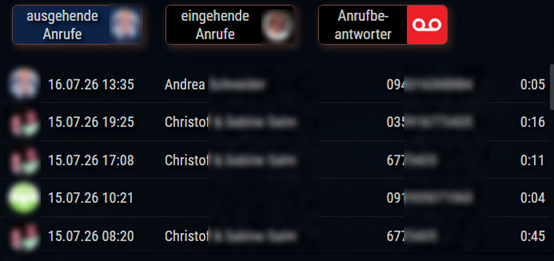

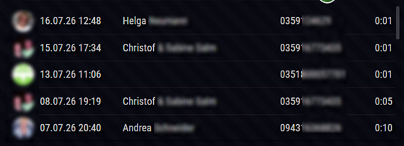

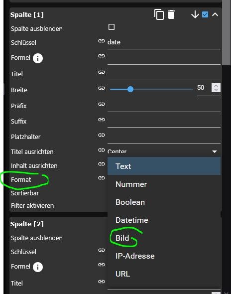

                              @skvarel @oliverio bekommt ihr das mit euren Widgets auch mit Bildern hin?
                              Ro75.
                              skvarelS Holger EtzelH OliverIOO 3 Antworten Letzte Antwort
                              • Ro75R Ro75
                                Ro75.
                                skvarelS Online
                                skvarelS Online
                                skvarel
                                @Ro75 .. ja, wenn die Bildurl im json steht
                                #TeamInventwo
                                Unsere Adapter:
                                • Ro75R Ro75
                                  Ro75.
                                  Holger Etzel
                                  @Ro75
                                  genauso suche ich das, kannst du das bitte veröffentlichen?
                                  Ro75R 1 Antwort Letzte Antwort
                                  • Ro75R Ro75
                                    Ro75.
                                    OliverIOO Offline
                                    OliverIOO Offline
                                    OliverIO
                                    @Ro75 sagte:
                                    wenn die bildchen hinterlegt sind, kann man das auf die nummern mappen
                                    Links im Profil
                                      @Ro75
                                      Ro75R Online
                                      Ro75R Online
                                      Ro75
                                      @Holger-Etzel Das Problem an der Stelle ist, ich mache das ohne den Adapter. Ich habe mein eigenes tr-064 Skript und keine Adapter mehr, weil der Adapter mir zu wenig Infos gab.
                                      Im Grunde kann ich auch alles, aber eben mehr. Alle Anruflisten, alle Telefonbücher, alle Fritzbox-Infos.
                                      Deswegen wird dir das so nichts nützen - ich muss mal schauen ob ich das Projekt mal veröffentliche.
                                      Ro75.

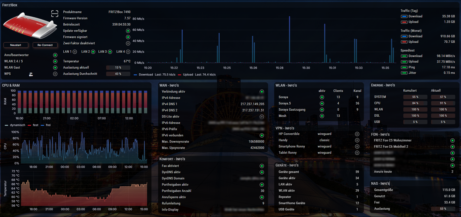

                                          Das Script holt die Daten aus der Fritzbox, bereitet das JSON noch etwas auf und Grafana stellt das Diagramm mit dem Infinity-Plugin dar. Bei mir wird in Grafana nur noch darüber gearbeitet.
