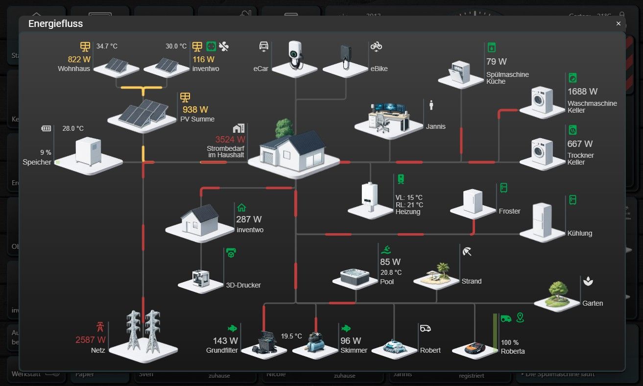

                          Holger Etzel
                          @skvarel
                          wie hast du eigentlich dein Energiefluss-Widget gemacht, sieht gut aus.

                              skvarel
                              #21
                              @Holger-Etzel .. das kommt von dem 'ernergiefluss-erweitert' Adapter
                              Auf meiner Startseite als Vorschau und per Popup dann nochmal in groß und ausführlicher.

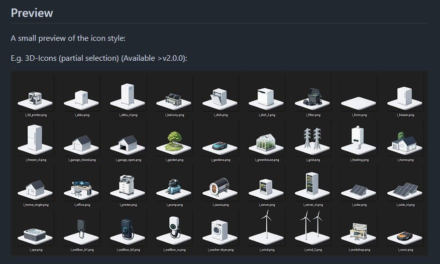

                                Holger Etzel
                                #22
                                @skvarel
                                und die Bilder? Hast du die selbst erstellt, oder gibt es die schon fertig?

                                  skvarel
                                  #23
                                  @Holger-Etzel .. die habe ich selbst erstellt und sind in meinem Icon Adapter verfügbar:
                                  https://github.com/inventwo/ioBroker.vis-icontwo
