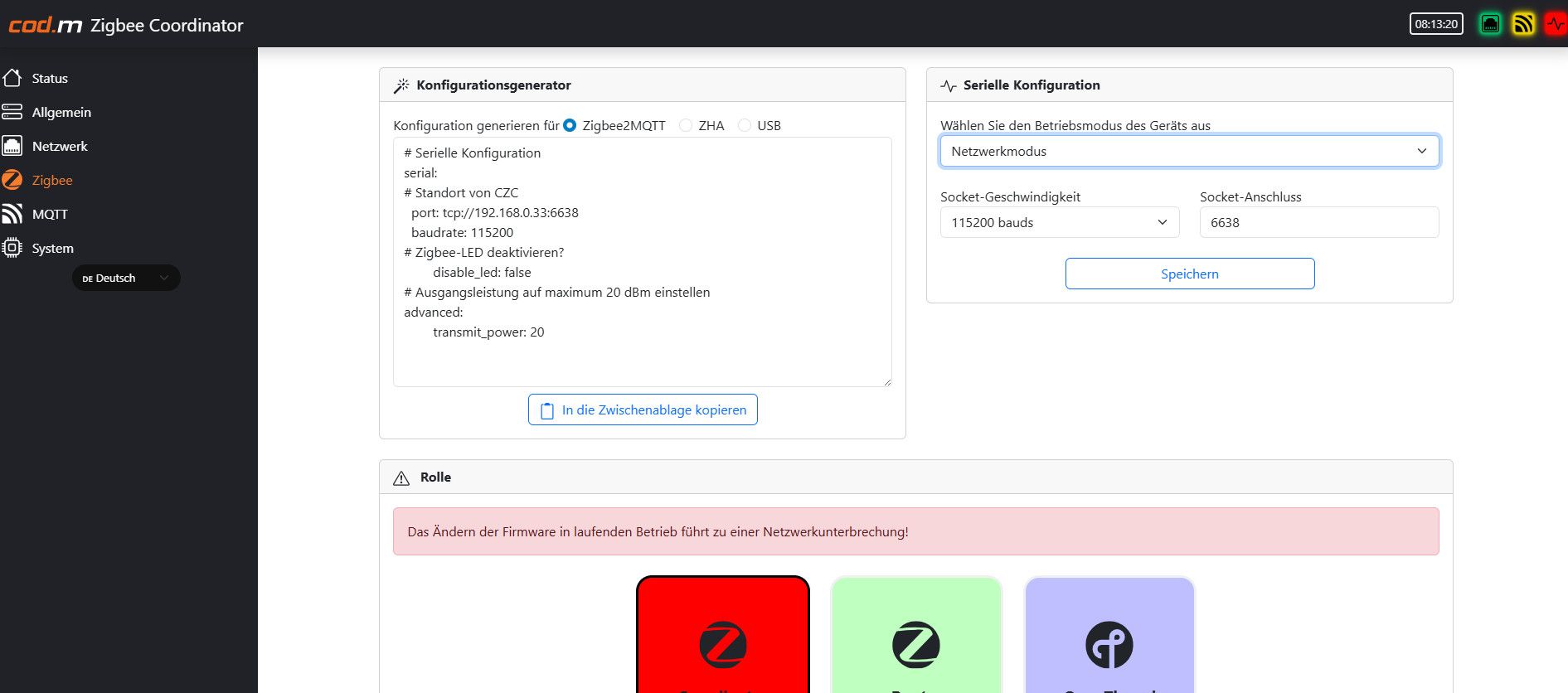

    Hier die Info aus dem Zigbee Coordinator von Cod M:
    # Serielle Konfiguration
    serial:
    # Standort von CZC
      port: tcp://192.168.0.33:6638
      baudrate: 115200
    # Zigbee-LED deaktivieren?
    	disable_led: false
    # Ausgangsleistung auf maximum 20 dBm einstellen
    advanced:
    	transmit_power: 20
    Der YAML-Validator sagt, dass es sich um valides YAML handelt.
    Screen GUI Cod M:
