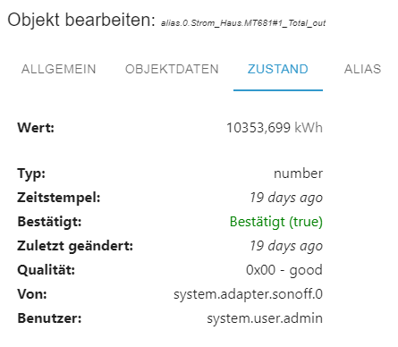

    @Thomas-Braun sagte:
    @Accuface
    Vielleicht im debug-Loglevel anschauen.
    Fragezeichen?? was ist das und wo find ich den?

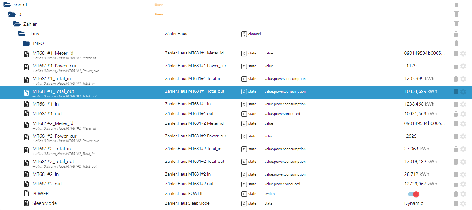

      @Homoran sagte:
      @Accuface wiir drehen uns hier im Kreis!
      Natürlich kann ohne vernünftige Rohdaten Sourceanalytix nicht vernünftig arbeiten.
      Aber ohne für SA konfigurierten Datenpunkt, kann SA überhaupt nicht arbeiten.

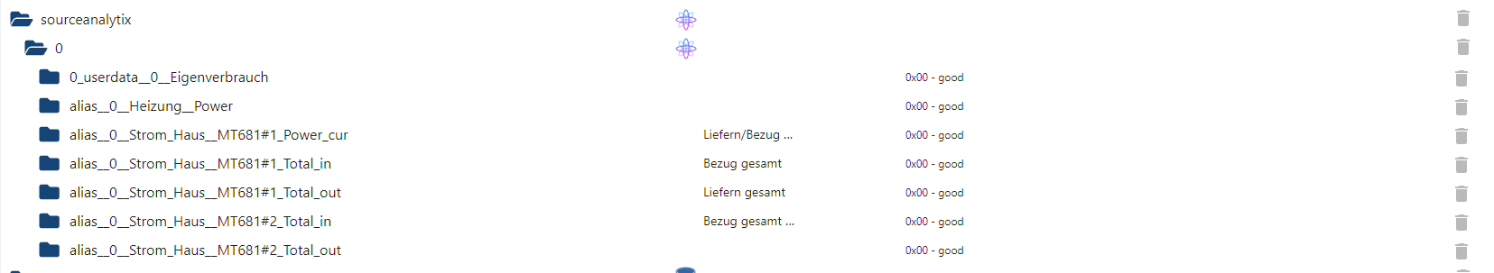

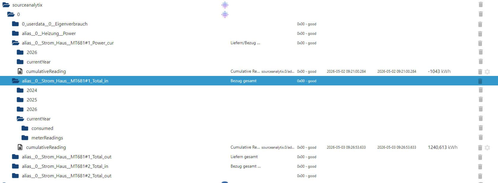

      Bitte zeig den Objektbaum von Sourceanalytix!

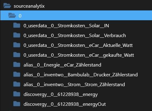

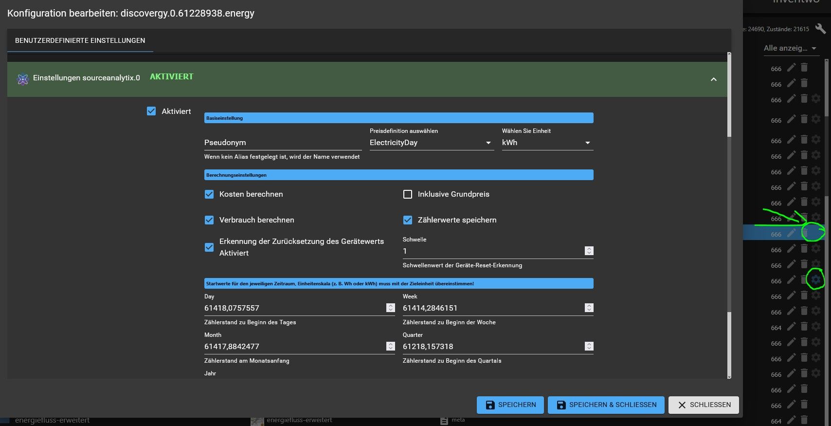

      Dann öffne bitte mal das Zahnrad von dem Datenpunkt, den du gerne von SA bearbeitet hättest und zeig die dortigen Einstellungen.
      Wie sollen wir sonst Ursache, Wirkung oder gar eine Lösung aufzeigen?
      wo kommen die ganzen ordner her und warum sind manche symbole kleiner als die anderen?
      Das war nicht von anfang an, hier herrscht das totale chaos und ich hab absolut keinen durchblick mehr.
      die Zahnradsymbole sind alle grau. und viele werte stehen auf null oder sind eben auf stand von den Updates und bewegen sich nicht.

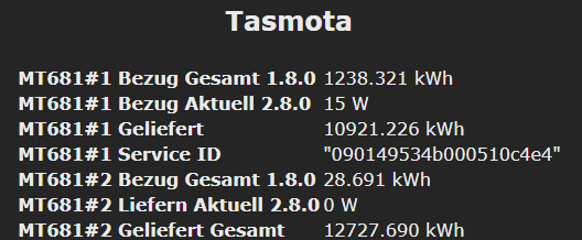

      Ich erkläre es gerne nochmal:
      • Der Zähler bzw. beide Zähler zeigen aktuelle und sich veränderte Werte an.
      • Die Werte werden korrekt ausgelesen und....
      • .....In der Tasmota Browseransicht korrekt wiedergegeben.
      • über einen ESP werden diese werte per MQTT zum iobroker gesendet.
      • In den entsprechenden Datenpunkten kommen diese, vom Tasmota ausgelesenen werte, nicht an.

      @Accuface sagte:
      Kommen die im (welcher?) mqtt-Broker an? mosquitto? Was ioBrokerinternes? Sonoff?

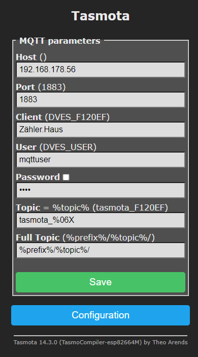

        @Accuface sagte:
        über IOB
        Tasmota einstellungne
          @Accuface sagte:
          über IOB

          @Accuface
          Der ioBroker ist erstmal von Haus aus kein mqtt-Broker. Da muss also was anderes verwendet werden.

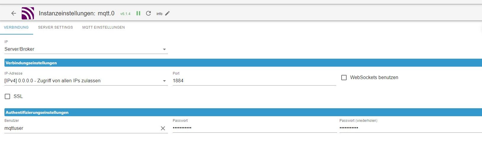

            #79

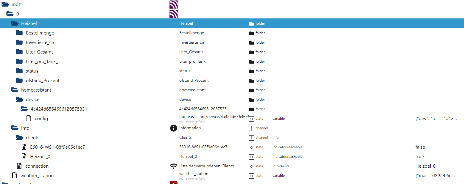

            keine Ahnung....das viell. da kommen auch meine Heizöldaten, die funktionieren noch.

              Ich kenne den mqtt-Adapter nicht in der Serverrolle, aber ich denke der Port 1884 ist falsch. mqtt/tasmota sendet über 1883.
              A 1 Antwort Letzte Antwort
                @Accuface

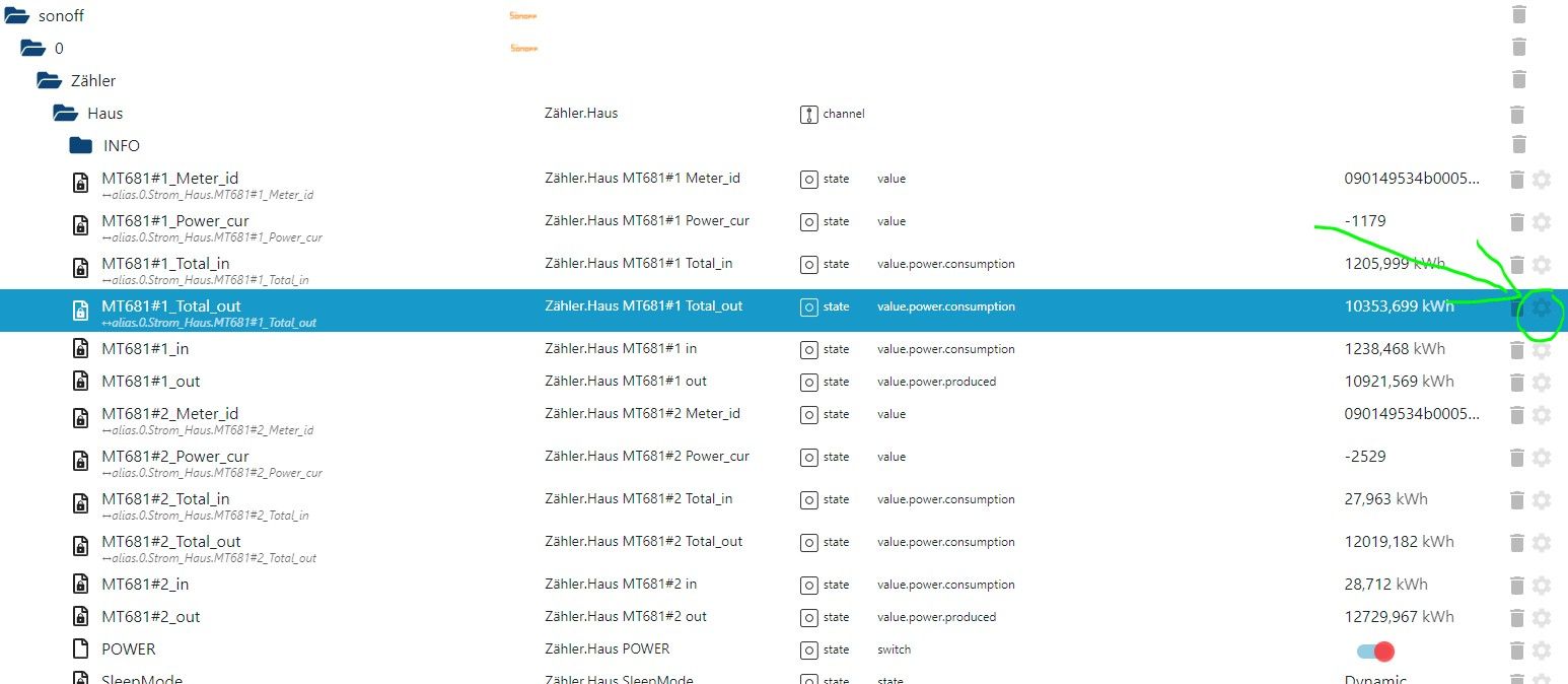

                #81
                @Accuface

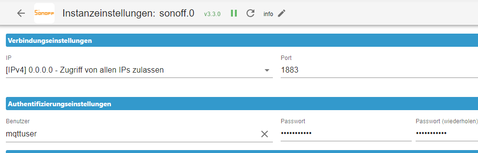

                und meine Shellys alle über port 1882
                port 1883 ist der sonoff adapter für tasmota
                • A Accuface
                  @Accuface
                  #82
                  @Accuface
                  Dann kommen die Werte auch dort an und nicht in der mqtt-Instanz.

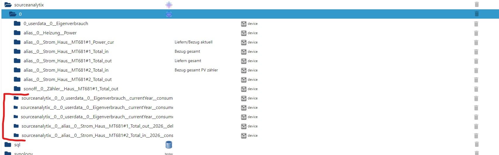

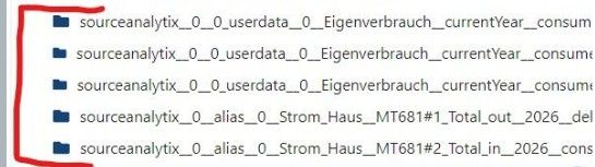

                      @Accuface sagte:

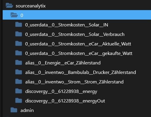

                      Das sind die von SA angelegten Verzeichnisse zu den entsprechenden Datenpunkten.
                      Bei diesen Objekten muss ein blaues Zahnrad sein.
                      @Accuface sagte:
                      Ist ein Grafikfehler. Hat keine Bedeutung
                      @Accuface sagte:
                      Brauchst du nicht, das ist bekannt.

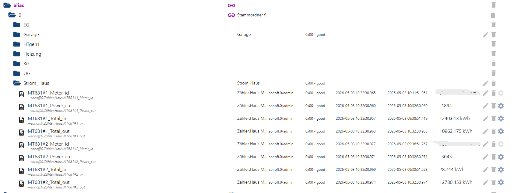

                      @Accuface sagte:
                      Auch bei z.B.̀ alias.0.Strom.Haus.MT681#2.Total_out ?
                      Wobei # nicht in IDs verwendet werden darf.

                        Ehrlich gesagt, ist das hier so ein durcheinander. Bisserl Struktur wäre wünschenswert.
                        Bleiben wir doch einfach mal bei einem einzigen Datenpunkt, welcher angeblich nicht funktioniert.

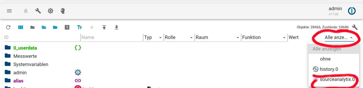

                            #87

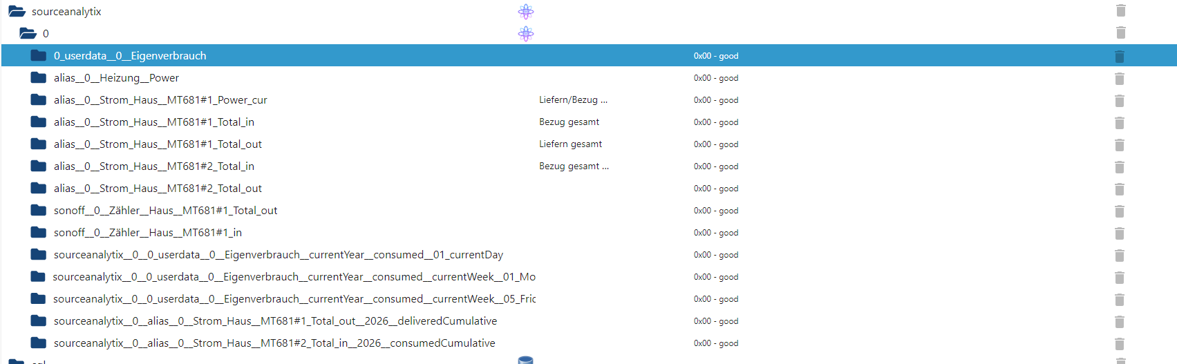

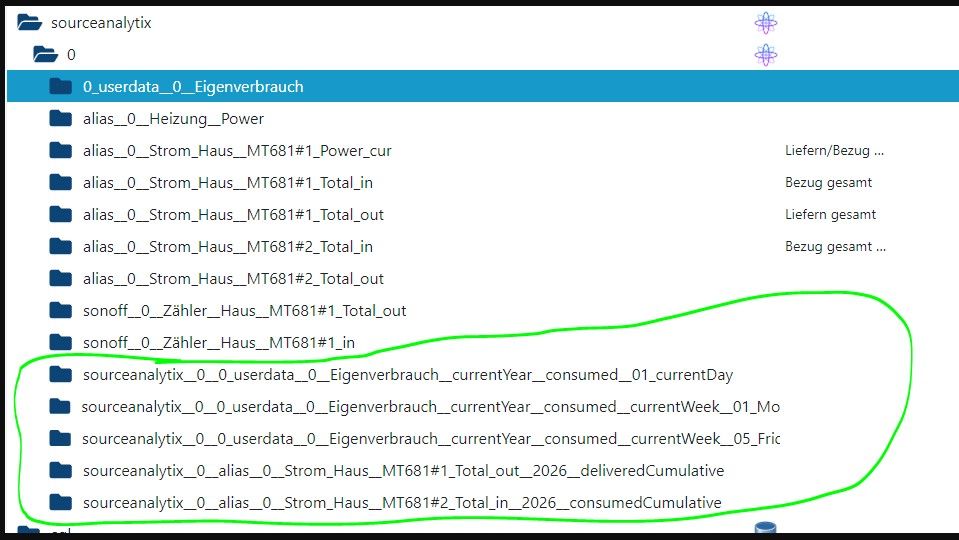

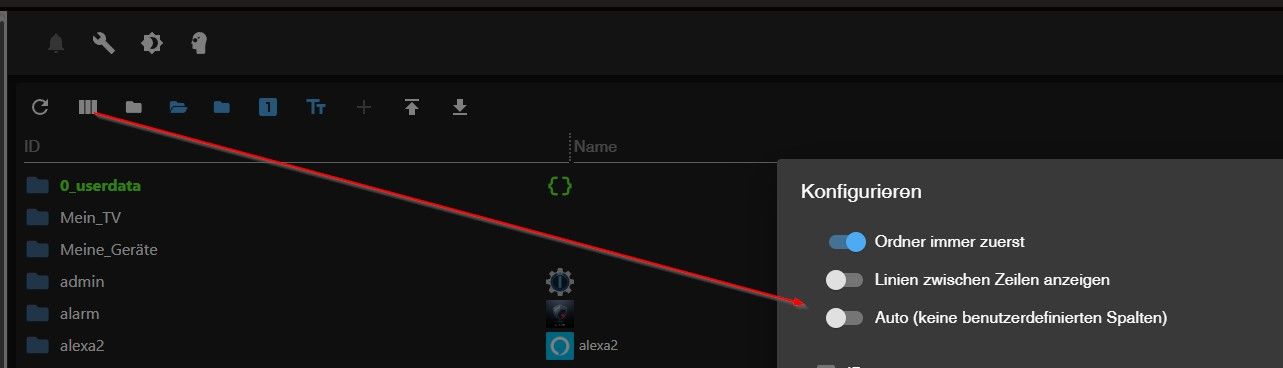

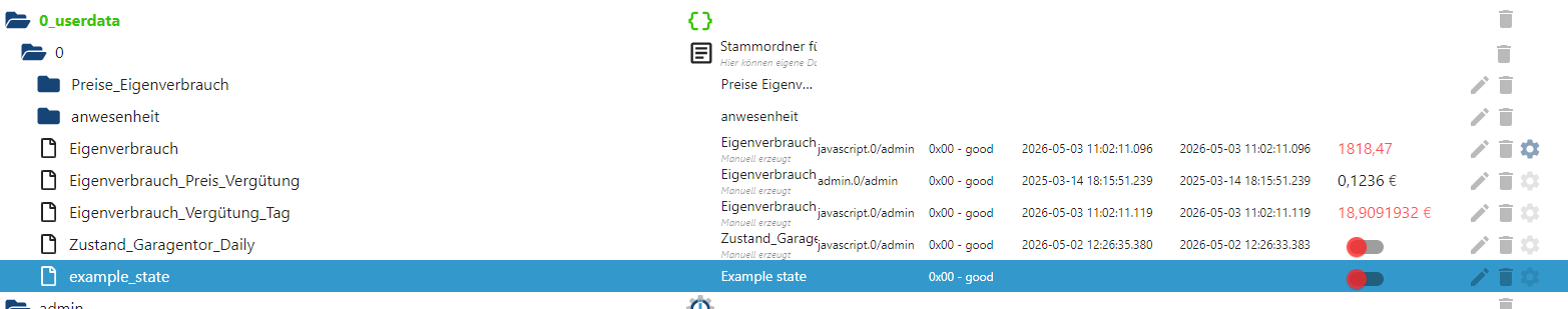

                            @Accuface sagte:

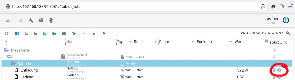

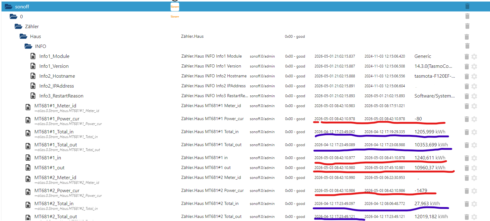

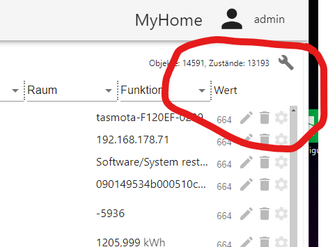

                            906823fd-ee99-41fa-9050-61de164e351a-image.jpeg sieht mir eher danach aus, das du den Datenpunkt, welchen du in SA bereits aktiviert hast, mit sich selbst nochmal aktiviert hast

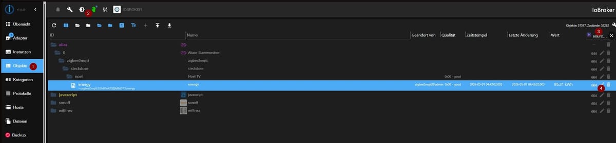

                            • A Accuface

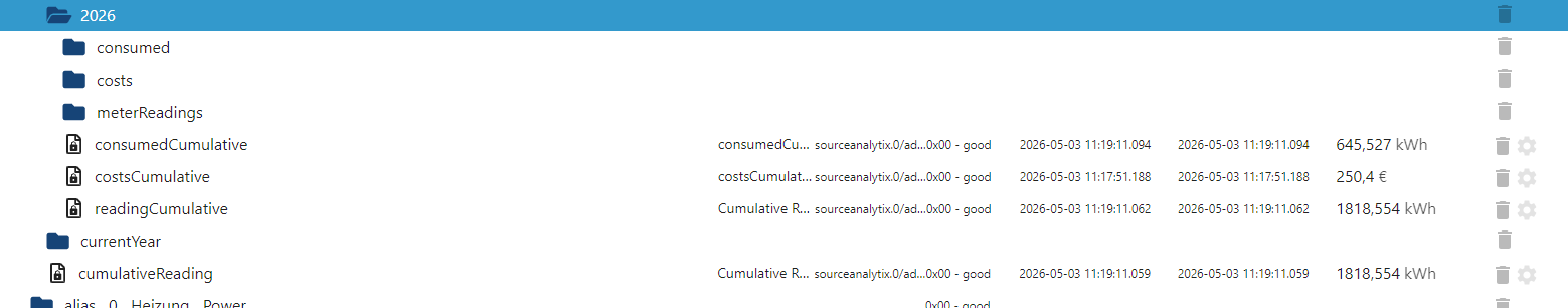

                              @crunchip sagte:
                              @Accuface sagte:
                              Wie schau ich das nach, also wo genau
                              siehe der roten Punktereihenfolge
                              bei nummer 4 auf den Bleistift, dann siehst du die Objektdaten, mit den aktuellen Werten
                              cumulativeValue sollte dem Wert entsprechen, was dein jeweiliges Gerät gerade auf dem Zähler stehen hat

                              so jetzt mal langsam....also hier der Sonoff Objekte adapter, der liesst die daten direkt am zähler aus.
                              der einzige Wert der korrekt ausgelesen wird, ist der Power_cur.
                              Die restlichen werte stehen still.

                              ob und wann, etwas übertragen/geändert wird, siehst du, wenn du die Statusansicht änderst
                              @Accuface sagte:
                              und was mache ich wenn ich in den Objekten dien anzeigen dings ned habe?
                              auf Auto stellen und den Browser neu laden
                              und nun gehen wird zum tasmota Gerät selbst
                              dort behauptest du, sind all Werte korrekt
                              was zeigt denn die Konsole an? werden die Werte gesendet?

                                #89
                                @accuface
                                Die IDs in den SA Objekten beziehen sich immer auf die Quelle. So wie es bei dir aussieht, darf es nicht aussehen.
                                Du nutzt da den Output von SA wieder als Input für SA, das kann nicht klappen!
                                Beispiel:
                                #TeamInventwo
                                Unsere Adapter:

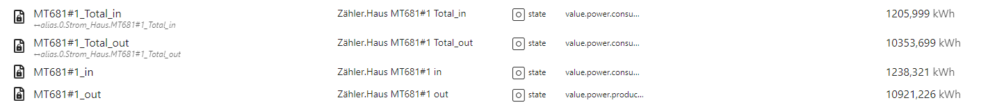

                                  @crunchip sagte:
                                  und jetzt bleiben wir mal bei diesem,
                                  lustigerweise, widerspricht sich dein Satz inhaltlich
                                  wenns übertragen wird, wird es auch angezeigt
                                  NEIN tut es nicht, denn lustiger bzw. kurioserweise wird der Aktuelle Stromverbrauch korrekt in IOB übertragen und auch korrekt in der VIS angezeigt. hatte ich aber auch schon mehrmals erwähnt.

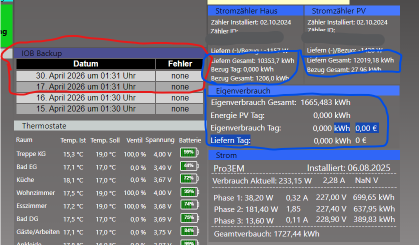

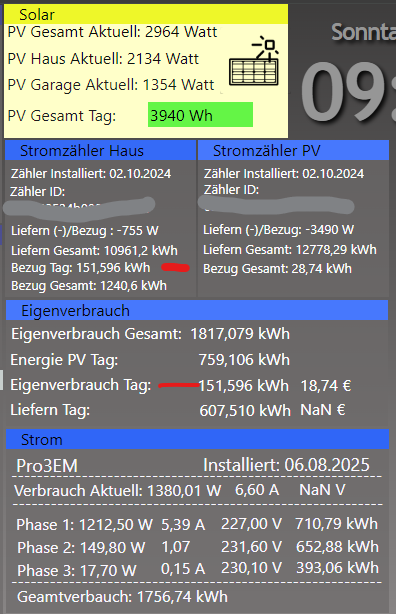

                                  Also was sehen wir hier nun:
                                  #1 ist Zähler Haus, also alles was Netzbezug und Netzspeisung ist
                                  #2 ist Zähler für PV Anlage, also was von der Anlage rein kommt
                                  • das 1. rot unterstrichene ist der aktuelle Verbrauch. Positiver wert ist Netzbezug, Negativer wert ist PV Einspeisung
                                  • das 2. Blau unters. ist der gesamte Netzbezug letzte aktualisierung vor den Updates
                                  • das 3. Blau unters. ist die gesamte Einspeisung ins Netz. letzte aktualisierung vor den Updates
                                  und jetzt wird es kurios:
                                    1. Rot unters. ist nochmals der Gesamte Netzbezug (s.o. punkt 2) allerdings diesmal aktualisiert heute (3.5.2026)
                                    1. Rot unters. ist auch wieder gesamte Netzeinspeisung (s.o. Punkt 3) und auch hier wieder heute aktualisiert.
                                  die Punkte danach sind mein 2. Zähler der die PV Anlage eingangsseitig misst.
                                  auch hier verhällt es sich wie oben beschrieben.
                                  Was ich nicht verstehe, viell. bin ich da zu dumm für, aber warum hat der Sonoff Adapter die werte VOR den Updates drin und die Aktuellen Werte?
                                  das hab ich jetzt erst gesehen dass hier doch die aktuellen werte ankommen.
                                  Ich sag doch, durch die gemachten Updates ist einiges durcheinander geraten.
                                  Achso, ich hatte irgendwann mal angefangen für die Werte einen Alias anzulegen um im Fall eines Teiletausches nach defekt, nicht die ganzen Pfade ändern zu müssen, sondern nur den Alias.
                                  Zumindest hatte ich den Zweck der Alias so verstanden.
                                  die anzeige habe ich nun.
                                  welche Konsole? siehe Oben?
                                  @skvarel sagte:
                                  @accuface
                                  Habe ich leider nicht verstanden.

                                    Auch das nicht:
                                    Homoran sagte:
                                    Wie
                                    Homoran sagte:
                                    Ist inhaltlich dasselbe

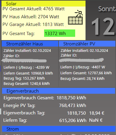

                                      also was ich jetzt verstanden habe:
                                      punkt 2 von oben ist der selbe wie punkt punkt 4, nur das punkt 4 den aktuellen wert zeigt.
                                      Ich hab nunim Alias den DP von punkt 2 gegen den DP von punkt 4 getauscht, genauso bei bunkt 3 und 5.
                                      die alten hab ich nun gelöscht.
                                      nun hab ich schon mal die aktuellen werte in der VIS.
                                      was ich nicht verstehe, warum die DP plötzlich 2x im Adapter sind.
                                      • skvarelS Online
                                        skvarelS Online
                                        skvarel
                                        #93
                                        Ich würde da viel härter vorgehen.
                                        Den Order sonoff.0 löschen und die Sonoff instanz neu starten. Dann sieht du, welche Objekte überhaupt von dem Gerät kommen. Das mache ich regelmäßig, weil mal ein Gerät entfernt wurde, oder sich die Objekte durch Tasmota-Updates ändern könnten.
                                        #TeamInventwo

                                          #94
                                          @Accuface sagte:
                                          Warum zeigst du nichts?
                                          Es ging um die Verzeichnisse von SA!
                                          @Accuface sagte:
                                          Was hast du gemacht???
                                          Etwas bei den Alias?
                                          Stimmten die Referenz-DP nicht mehr?
                                          Das Ganze doch bitte etwas strukturierter.
                                          Und wenn schon Nacherzählung, dann bitte die Dinge exakt benennen.
