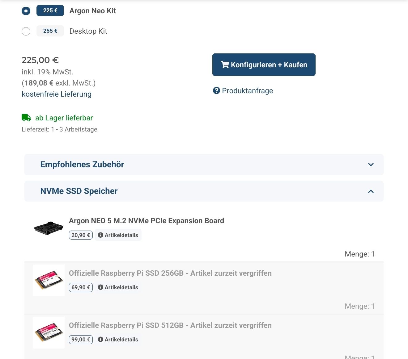

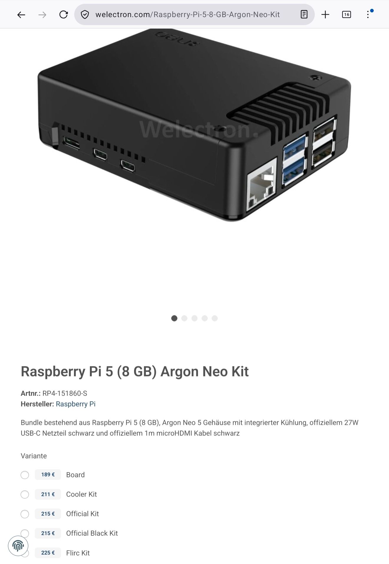

                                        @Uwe-K sagte:
                                        Ein PI5 ohne Platte liegt ja auch schon bei > 300€
                                        Aber nur wenn du den 16GB Pi5 meinst.
                                        Hab gerade den 8er mit Argon und NVMe Erweiterung und m2 für 300 gekauft
                                        Die m2 ist gerade ausverkauft

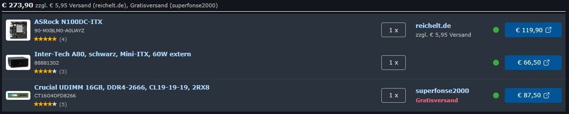

                                          und wenn man sich sowas zusammen baut ? Fehlt nur nochdie m.2
