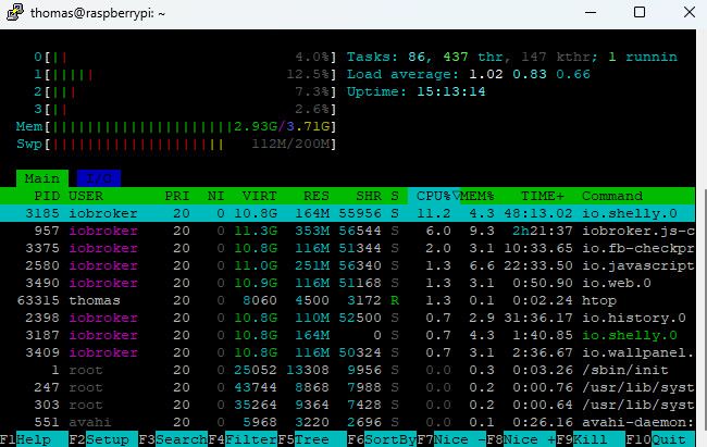

    kann mir jemand erklären, warum ioBroker jeden Tag einen Restart macht, wenn das Repository neu geladen wurde?
    Nach dem Restart kommt ein Haufen Fehlermeldungen, was recht nervig ist. Was muss ich tun, um das abzustellen?
    ioBroker läuft auf einem Raspi4 mit 4GB und 120GB SSD. Installiert ist weiterhin piVCCU im Container. Das OS ist Trixie.
    Und hier mein Log:

    *** MEMORY ***
    Mem:            4.0G        3.2G        231M        4.4M        624M        765M
    Swap:           209M        207M        1.9M
    Total:          4.2G        3.4G        233M
    Active iob-Instances:   32
             3795 M total memory
             3065 M used memory
             1983 M active memory
             1393 M inactive memory
              220 M free memory
               91 M buffer memory
              504 M swap cache
              199 M total swap
              198 M used swap
                1 M free swap
    top - 10:15:29 up 1 day, 11:17,  1 user,  load average: 0.95, 0.77, 0.66
    Tasks: 241 total,   4 running, 237 sleeping,   0 stopped,   0 zombie
    %Cpu(s): 27.7 us,  4.3 sy,  0.0 ni, 66.0 id,  2.1 wa,  0.0 hi,  0.0 si,  0.0 st
    MiB Mem :   3795.7 total,    219.8 free,   3066.0 used,    596.4 buff/cache
    MiB Swap:    200.0 total,      1.9 free,    198.1 used.    729.7 avail Mem
               3795 M total memory
               3065 M used memory
                220 M free memory
                 91 M buffer memory
                504 M swap cache
                199 M total swap
                198 M used swap
                  1 M free swap

      @thomke67 sagte:
      Pending systemupdates: 22
      Bitte updaten!
      Wenn dann immer noch
      @thomke67 sagte:
      Nodejs-Version: v22.22.0
      Mit allen Sicherheitslücken läuft, ein iob nodejs-update 22 hinterher
      • T Offline
        thomke67
        Alles gemacht. Danke für den Hinweis. Jetzt nochmal ein iob diag log oder abwarten?
        Gruß,
        Thomas
        • T thomke67
          @thomke67 sagte:
          Bitte!
          Sonst ieht man ja nicht, ob und was sich geändert hat

            top - 10:56:27 up 20 min,  1 user,  load average: 1.09, 1.17, 1.23
            Tasks: 246 total,   2 running, 244 sleeping,   0 stopped,   0 zombie
            %Cpu(s):  2.0 us,  4.0 sy,  0.0 ni, 92.0 id,  2.0 wa,  0.0 hi,  0.0 si,  0.0 st
            MiB Mem :   3795.7 total,    391.4 free,   2854.7 used,    639.3 buff/cache
            MiB Swap:    200.0 total,    194.0 free,      6.0 used.    941.0 avail Mem

                  @thomke67
                  Dir könnte der Arbeitsspeicher ausgehen. 32 Instanzen ioBroker + piVCCU eingedost, da bleibt dann nix mehr übrig, wenn RAM-hungrige Dinge wie ein Backup laufen.
                  Im Dauerbetrieb sieht man das hier ganz gut:
                  *** MEMORY ***
                  765M verfügbar ist halt schnell weggeschnupft.
                  Das System stoppt dann aus 'Selbsterhaltungstrieb' unnötige Speicherfresser wie den ioBroker erstmal.
                  Kiste updaten:

                        @thomke67 nee, es geht vielen so bis sie einsehen, das 4 GB Ram irgendwann nicht mehr aussreichen.
                        Als Denkanstoß, wieviel GB hatte ein Windows vor etlichen Jahren benötigt und wieviel benötigt es heutzutage, ohne am System etwas geändert zu haben?
                        Letztendlich bleibt dir nur
                        • unnötiges abschalten z.b discovery, wobei du eh schon einiges deaktiviert hast
                        • Aufrüsten auf mehr Arbeitsspeicher ist wohl eher treffend

                          Ich habe gerade gelesen, dass man auch die Swap Größe verändern kann. Ich habe gerade mal nachgesehen und bin erstaunt, dass ich nur 200MB Swap habe, obwohl eine 120GB SSD (fast leer....) anstatt einer SD-Karte dran hängt. Wie kann ich das vergrößern?
                          Ich habe auch gesehen, dass man mehr RAM auflöten kann, aber das kann ich nicht!
                          Ansonsten bleibt nur ein Neukauf.

                            mit mehr Swap wirst du nicht gluecklich, ich empfehle neukauf, das Teil hat sein Geld verdient und ist einfach nicht mehr aktuell.
                              und was möchtest du dadurch erreichen? swap dient mehr oder weniger als Notfall und bremst letztendlich auch nur dein System aus. Glaube nicht das es Zielführend ist den PI kontinuierlich auf "Notbetrieb" laufen zu lassen
                                'Früher' wurde das so voreingestellt. Dann hat man es auf 512MB erhöht, bevor man in den letzten Neuinstallationen auf ZRAM mit 2,1 GB umgeschwenkt ist.
                                Das rettet dich aber nicht dauerhaft. Wie die Vorredner schon sagten, das dient nur als 'Notausgang' für kurzfristige Spitzen. Wenn dein physischer Arbeitsspeicher (nachdem du allen unnötigen Klimbimm stillgelegt hast) auf Dauer nicht ausreicht kannst du dem nur mit mehr physischem RAM beikommen.

                                  @Thomas-Braun, wie kann ich denn dann auf ZRAM umstellen? Gibt es dazu eine Anleitung?
                                  Dann habe ich etwas Zeit, um auf ein zukunftsorientiertes System umzusiedeln.

                                    https://github.com/raspberrypi/rpi-swap

                                      ZRAM legt im Arbeitsspeicher Swap an (statt auf der SD-Karte), wenn ich das richtig verstanden habe. Wenn Dir bei Deinem "alten" PI4 die jetzigen 4GB schon nicht mehr ausreichen, wieviel willst Du davon dann noch zusätzlich opfern? Dann beschneidest Du sie damit noch zusätzlich.

                                        Danke schon mal für den Link, aber als nicht Linux User, kannst du mir bitte kurz erklären, wie ich es installiere? Danke!

                                          Das Paket einfach über deinen Paketmanager installieren.
