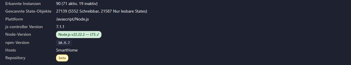

          • sigi234S sigi234
            @crunchip
            cool wäre es noch wenn es eine Kurzübersicht geben würde wo die wichtigsten Daten des Systems ersichtlich sind.
            Vor allem für einen helfenden User um nicht immer nachfragen zu müssen wie das System ist.

            #25
            @sigi234 geb mir mal ein Beispiel was du genau meinst?
            • crunchipC crunchip

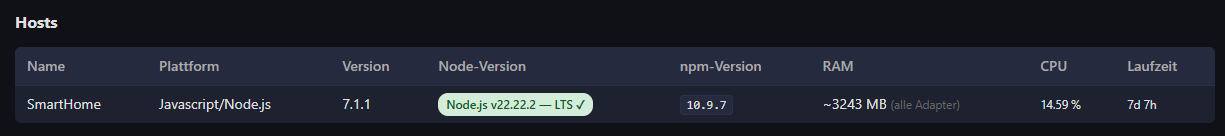

              #26
              @crunchip sagte:
              RAM und CPU zum 1. Bild dazu
              Aber hier:
              Phase 5 — Erweiterungen (Nice-to-Have)
              PDF-Export
              Backup-Adapter Integration
              Custom Templates
              QR-Code für Onboarding (qrcodejs CDN + Fallback)
              hast du ja Custom Templates geplant, damit könnte man ja dann eine eigene zusammen stellen?

              • sigi234S sigi234
                @crunchip sagte:
                Aber hier:
                PDF-Export
                Custom Templates

                #27
                @sigi234 sagte:
                Achso, du meinst eine komplette gesamt Übersicht
