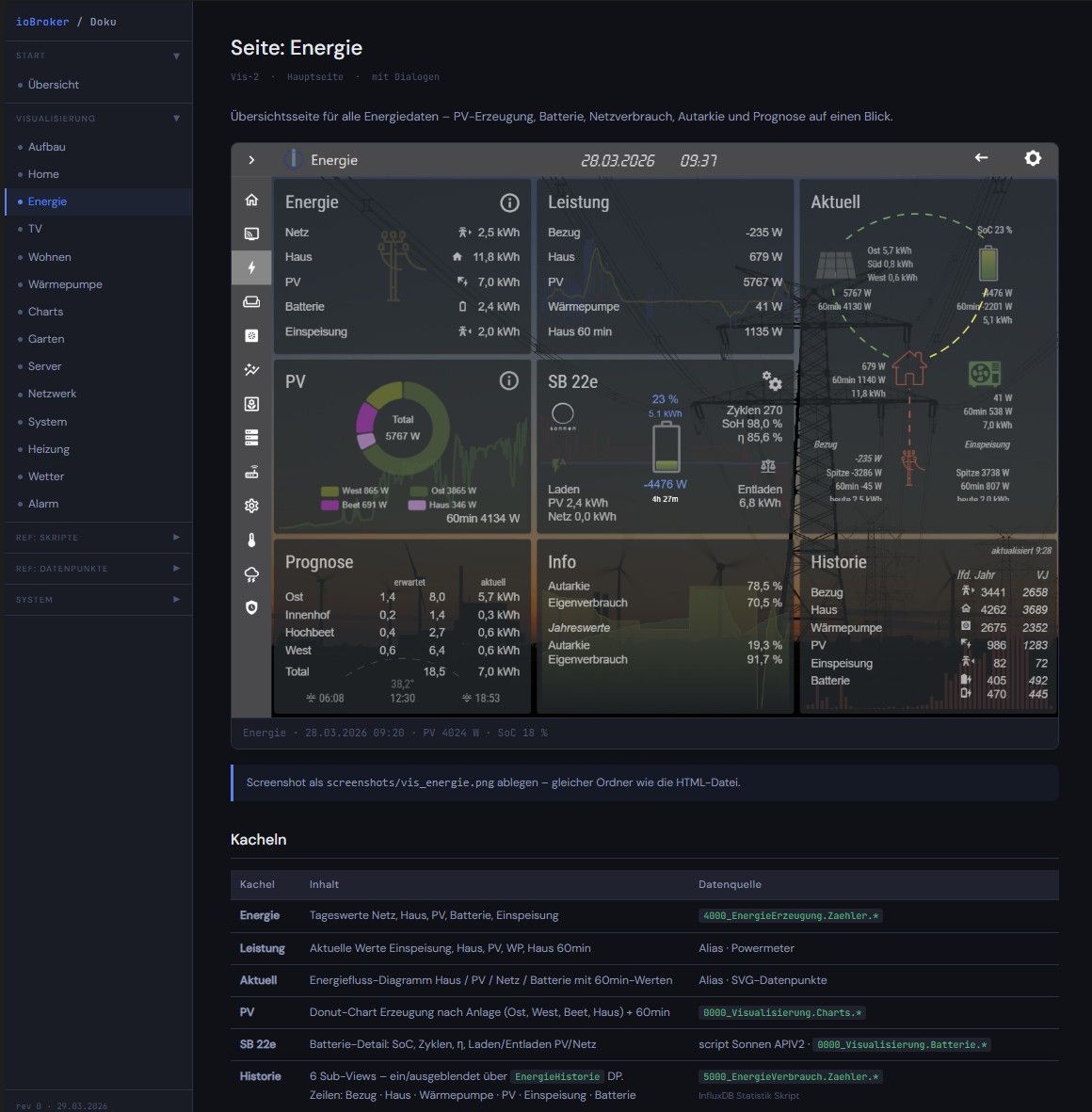

    ich stelle hier meinen Adapter ioBroker.autodoc vor — das ist mein erster Adapter für ioBroker; über konstruktives Feedback und Tipps freue ich mich sehr.
    Bei der Entwicklung habe ich u. a. Perplexity, Claude und zuletzt Cursor genutzt.
    Was der Adapter heute schon kann
    Aus eurer Installation werden HTML-, Markdown- und JSON-Dokumente erzeugt, sowie PDF auf Wunsch — per Knopf oder automatisch (Start, Intervall, Änderungen an Adaptern). In einem Lauf entstehen drei Lesarten:
    • Admin — technischer Überblick (Adapter, Hosts, Skripte, Wartung, Aliase, eigene Datenpunkte, …)
    • User / Familie — Alltagssprache, Räume und Funktionen ohne „Technik-Wände“
    • Onboarding / Gäste — Willkommen, Orientierung, QR zum Teilen der Seite, ohne Admin-Jargon
    Optional: KI (z. B. Ollama lokal oder andere Anbieter), getrennt nach Bewohner- und Gäste-Profil — nur wenn ihr es einschaltet. Es werden keine Live-Daten von der Installation „von der KI ausgelesen“; es geht nur der vorbereitete Dokutext an den gewählten Dienst.
    Aktuell liegt der Fokus auf stabiler Dokuerzeugung und guter Lesbarkeit der drei Profile.

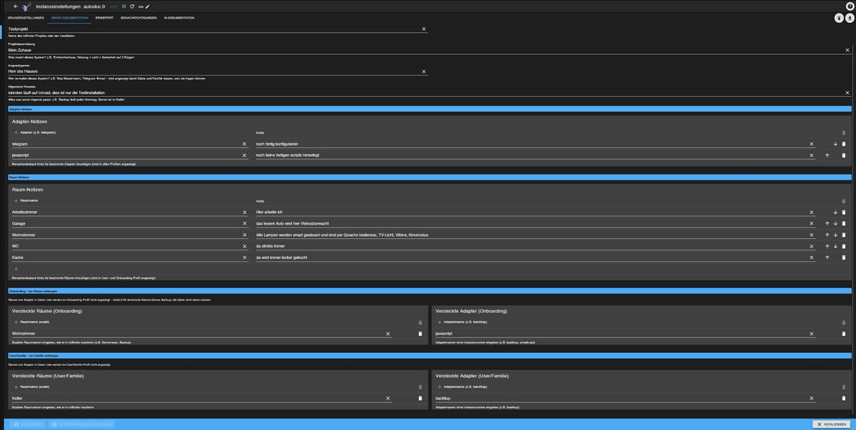

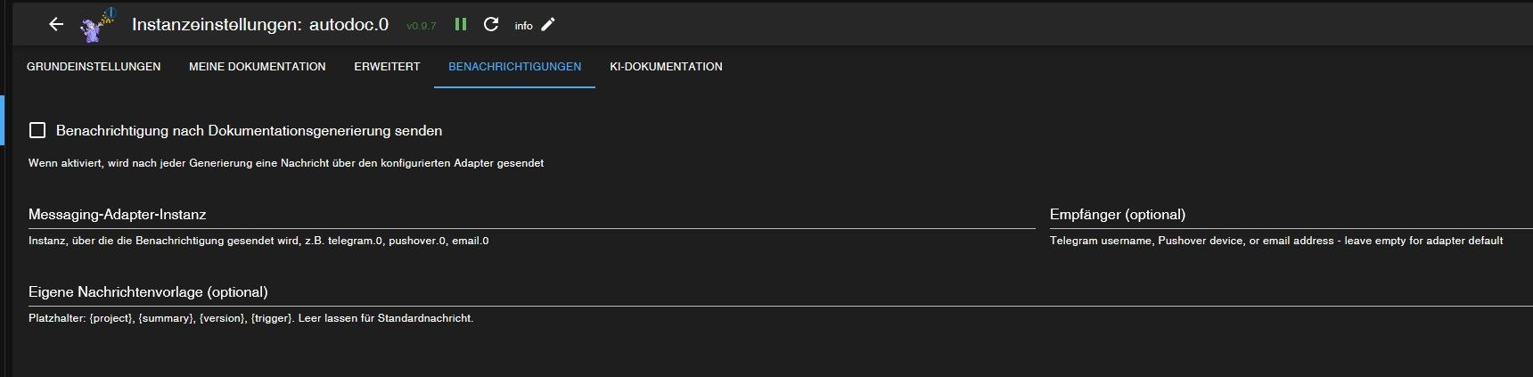

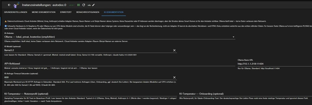

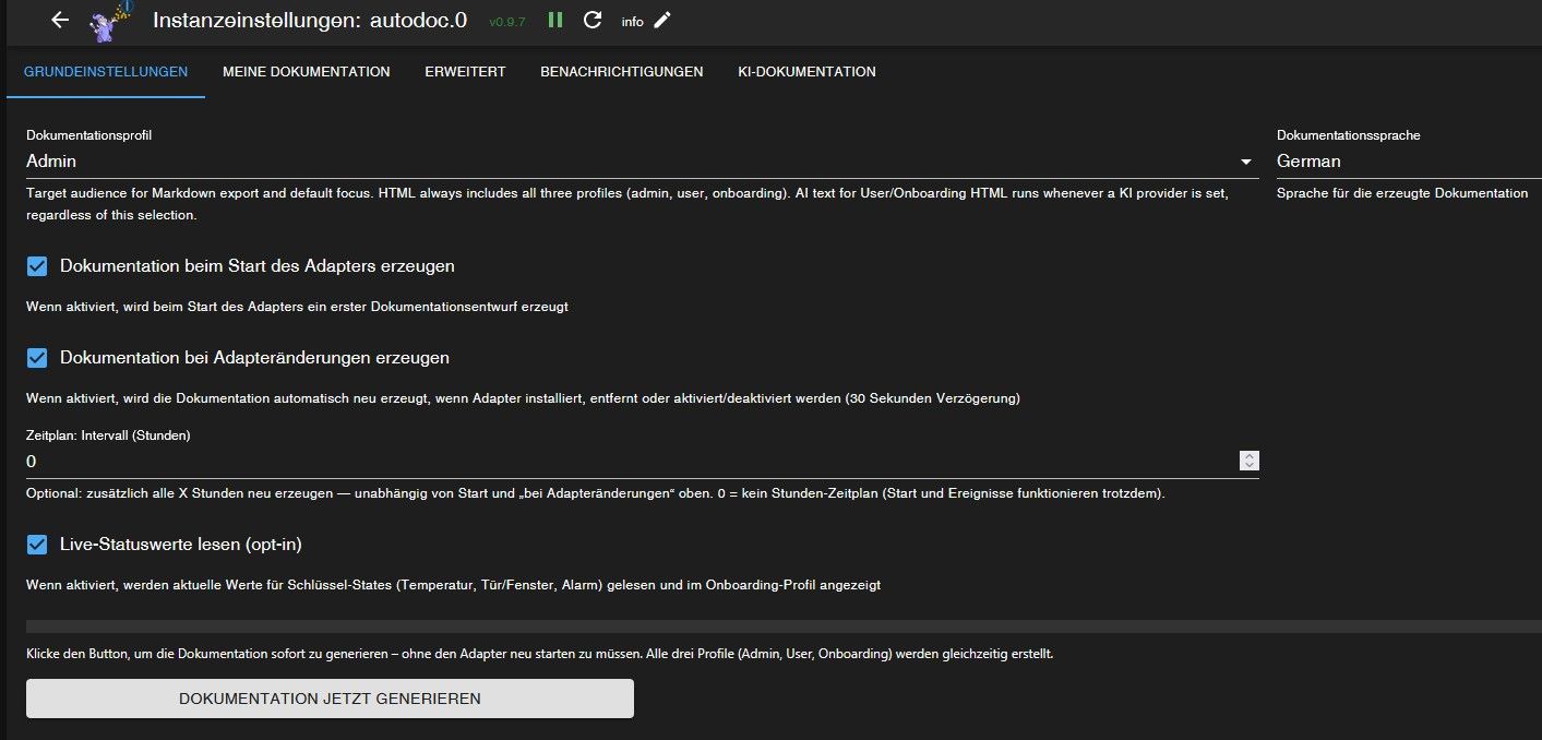

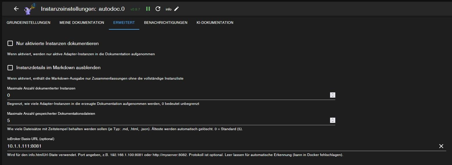

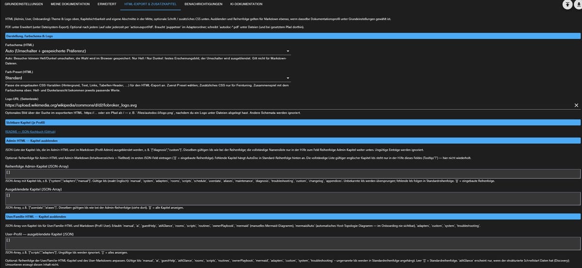

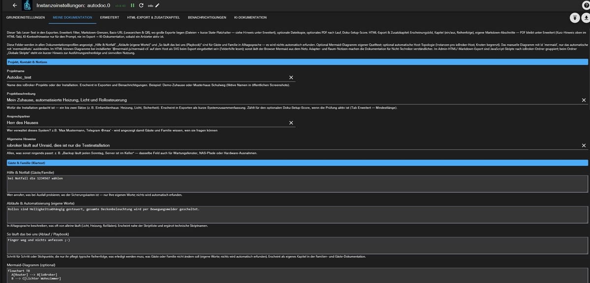

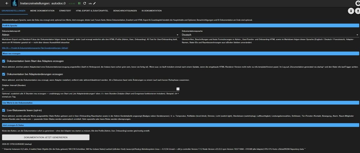

      Konfiguration & Bedienung (Instanz)
      Die Einstellungen sind in Tabs gegliedert:
      • Basic / Grundeinstellungen — Projekt-/Dokusprache, Profil (steuert v. a. den Fokus des Markdown-Exports; alle drei HTML-Seiten Admin / User / Onboarding werden immer erzeugt). Automatik: beim Start, bei Adapter-Änderungen (mit kurzer Verzögerung), optional Intervall in Stunden. Live-Werte (Temperatur, Tür/Fenster, Alarm) nur für Onboarding, wenn du es aktivierst. Zum sofortigen Start: „Generate documentation now“; darunter siehst du, wann zuletzt erzeugt wurde.
      • My documentation — Projektname, Beschreibung, Kontakt, allgemeine Notizen; Tabellen für Hinweise pro Adapter und pro Raum; Listen, welche Räume/Adapter du in User- bzw. Onboarding-HTML ausblendest.
      • Advanced — nur aktivierte Instanzen dokumentieren, Markdown kürzer (ohne volle Instanzliste), Obergrenzen für Instanzen und für die Anzahl archivierter Dateisätze, optional Basis-URL für die Direktlinks in den States (sinnvoll bei Docker/fester Adresse).
      • HTML-Export/PDF
      • Notifications — nach einer Erzeugung z. B. Telegram/Pushover/E-Mail informieren (Instanz + optional Empfänger + Textvorlage).
      • AI documentation — optional: Anbieter (z. B. Ollama lokal), Modell, API-Key (falls nötig), Ollama-URL, Timeout und Temperaturen getrennt für Bewohner- und Gästetext. Ohne Anbieter bleibt die KI-Box aus bzw. neutral.
      Benutzung im Alltag
      Nach dem Speichern der Konfiguration: „Generate now“ oder Automatik abwarten. Die HTML-Dateien liegen unter …/files/autodoc.<Instanz>/ (z. B. autodoc-admin.html, autodoc-user.html, autodoc-onboarding.html). Im Objektbaum findest du u. a. States mit Direktlinks zu den letzten HTML-Seiten (info.htmlUrlAdmin usw.), wenn die Basis-URL passt.

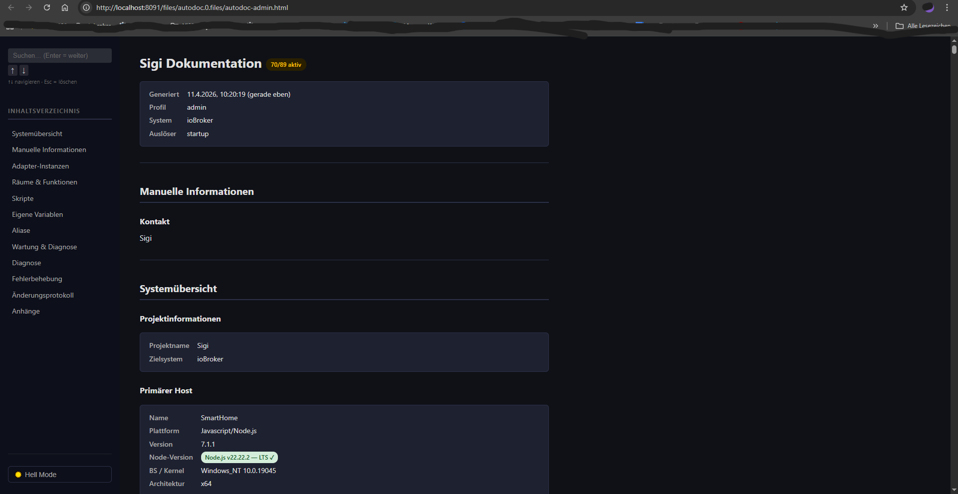

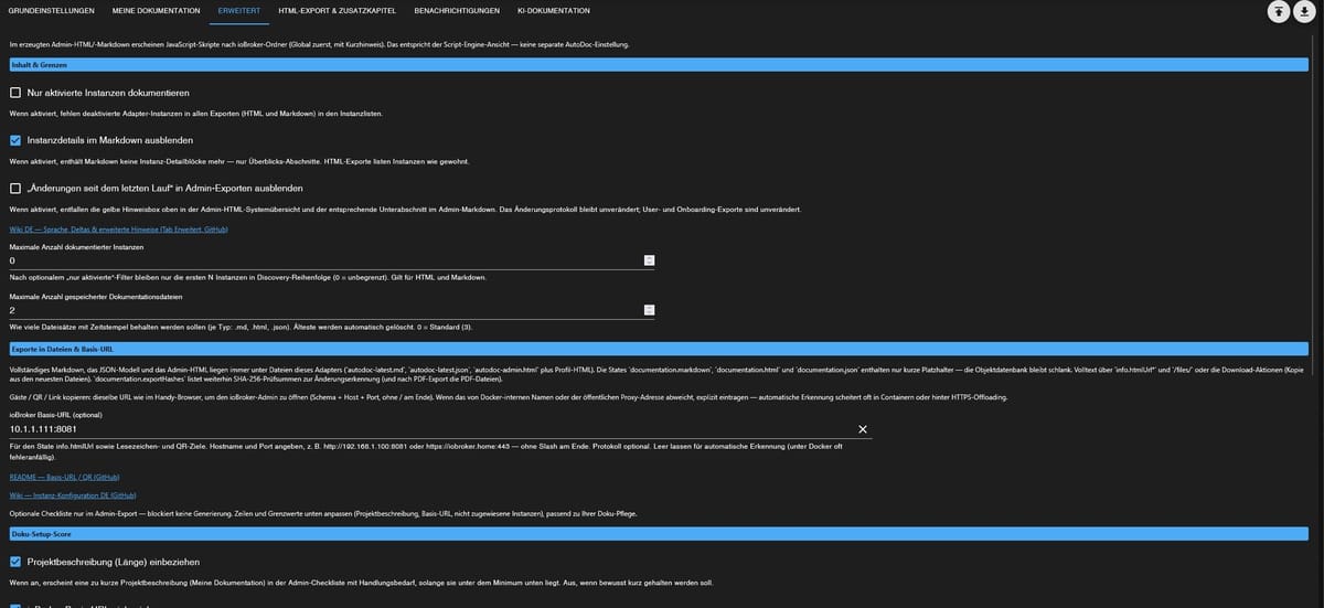

        @crunchip sagte:
        Muss ich die unter Windows extra angeben?

          @sigi234 was meinst du mit extra angeben?
          Eigentlich deine iobroker ip:port
          In meinem Fall 10.1.1.111:8081

            @crunchip sagte:
            Ja läuft jetzt . IOB läuft bei mir unter Win ja local.
            http://localhost:8091

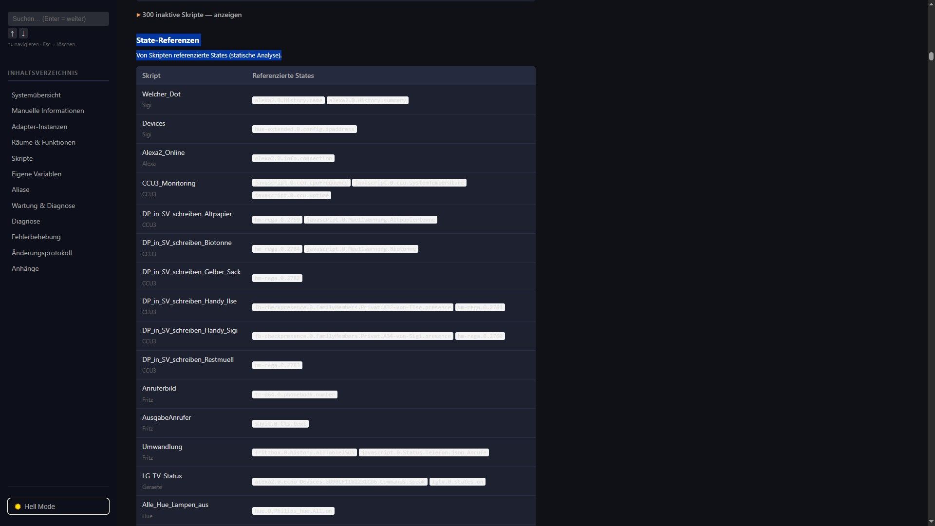

              @crunchip
              Ist im Dark Mode nicht zu lesen!

                @sigi234 ok, guck mal durch ob noch weitere Felder dabei sind. Hatte bisher nur auf nem Testserver laufen, da ist nicht viel installiert, von daher nicht alles ausgefüllt.
                Korrigiere ich später

                  @crunchip sagte:
                  Nein, nur diese.

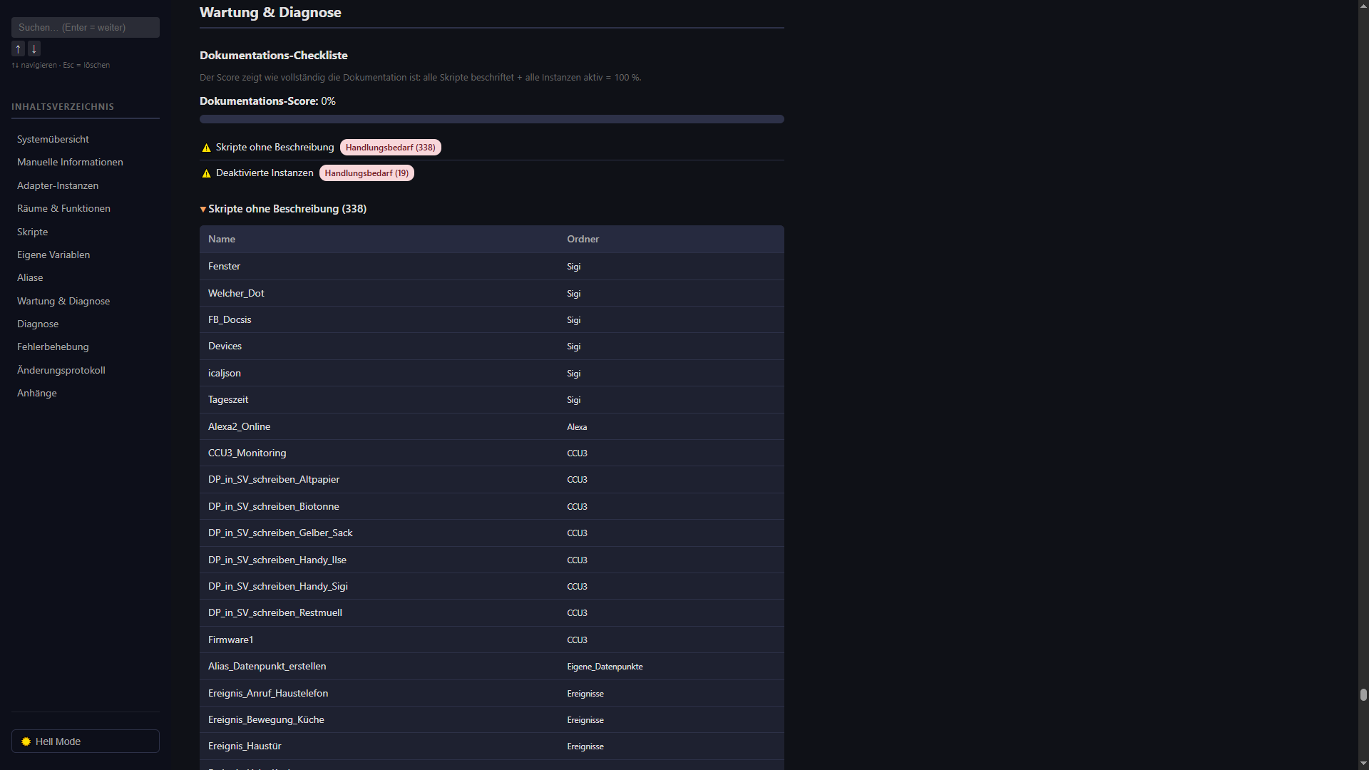

                    @crunchip
                    Hallo, habe da
                    Skripte ohne Beschreibung - Handlungsbedarf (338)
                    wo/wie soll ich die Beschreibung ändern?

                      @sigi234 das sollte dazu dienen Beschreibungen aus den Scripten auszulesen, welche direkt im Script (common.desc) hinterlegt sind, weiterführend dann zu verarbeiten, was macht das Script.
                      edit
                      selbst gemerkt, das dies der falsche Ansatz war, muss ich mir was anderes überlegen

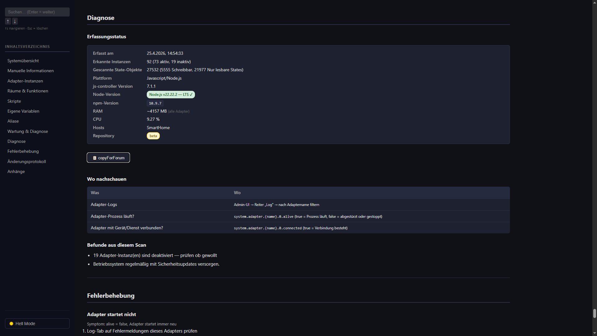

                        Hallo, irgendwie fehlt mir in der Systemübersicht die NPM Version?

                          @sigi234 sollte jetzt alles behoben sein

                              Ja, Danke

                                  U Offline
                                  U Offline
                                  UlliJ
                                  @crunchip sagte:
                                  Ja das fehlt bei mir noch ein wenig
                                  mal quick & dirty auf Teile der Autodoku verlinkt

                                      wie sehe ich Live Werte?

                                        @sigi234 sagte:
                                        Live Werte
                                        Sind es eigentlich nicht, eher Momentaufnahmen, seh ich mir an, vllt nehme ich das auch raus
