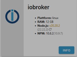

            Aber adminoberfläche:
              @amg_666
              Dann per
              iob nodejs-update 22

                  Die falsche gepinnte admin Version wurde in der neuesten Adapterversion korrigiert:

                    Mittlerweile zeigt er mir auch das upnp Update an, mit V1.1.5 funzt es wieder.
                    • amg_666A amg_666
                      @amg_666
                      Und hast du jetzt nodejs@22 am Start?
                      • amg_666A Offline
                        amg_666A Offline
                        amg_666
                        Ja, ich hab das jetzt über Konsole installiert (iob node-js-update 22). Da kam dann noch die Abfrage ob er das System reparieren soll (oder so ähnlich), hab ich mit ja beantwortet und dann hat er "ewig" gerödelt. Danach hab ich noch iob diag laufen lassen, alles ok. Im Admin wird jetzt auch die 22 angezeigt und kein "Updatekringel" mehr.
                        Nochmals danke!

                            • amg_666A amg_666
                              ```bash
                              Script v.2026-01-31
                              *** BASE SYSTEM ***
                               Static hostname: iobroker
                                     Icon name: computer-container
                                       Chassis: container ☐
                                Virtualization: lxc
                                        Kernel: Linux 6.17.13-2-pve
                                  Architecture: x86-64
                              OS is similar to:
                              model name      : Intel(R) Celeron(R) CPU J3455 @ 1.50GHz
                              Docker          : false
                              Virtualization  : lxc
                              Kernel          : x86_64
                              Userland        : 64 bit
                              Systemuptime and Load:
                               20:21:55 up 19 days,  2:12,  2 users,  load average: 0.85, 0.68, 0.72
                              CPU threads: 4
                              *** LIFE CYCLE STATUS ***
                              Debian 'bookworm' is the current oldstable version. Please upgrade to the latest stable release 'trixie' in due time!
                              *** TIME AND TIMEZONES ***
                                             Local time: Thu 2026-04-02 20:21:55 CEST
                                         Universal time: Thu 2026-04-02 18:21:55 UTC
                                               RTC time: n/a
                                            NTP service: inactive
                                        RTC in local TZ: no
                              *** Users and Groups ***
                              User that called 'iob diag':
                              Andreas
                              HOME=/home/Andreas
                              GROUPS=Andreas sudo iobroker
                              js-controller is not running
                              *** DISPLAY-SERVER SETUP ***
                              Display-Server:         false
                              Unit display-manager.service could not be found.
                              Display-Manager:
                              Desktop:
                              Session:
                              *** MEMORY ***
                              Mem:             12G         17M         12G         94K        238M         12G
                              Swap:           4.3G         20K        4.3G
                              Total:           17G         17M         16G
                              Active iob-Instances:   1
                                      12288 M total memory
                                         17 M used memory
                                        151 M active memory
                                         26 M inactive memory
                                      12043 M free memory
                                          0 M buffer memory
                                        227 M swap cache
                                       4096 M total swap
                                          0 M used swap
                                       4095 M free swap
                              top - 20:21:55 up 19 days,  2:12,  2 users,  load average: 0.85, 0.68, 0.72
                              Tasks:  25 total,   1 running,  24 sleeping,   0 stopped,   0 zombie
                              %Cpu(s):  0.0 us,  0.0 sy,  0.0 ni,100.0 id,  0.0 wa,  0.0 hi,  0.0 si,  0.0 st
                              MiB Mem :  12288.0 total,  12042.5 free,     18.4 used,    227.2 buff/cache
                              MiB Swap:   4096.0 total,   4096.0 free,      0.0 used.  12269.6 avail Mem
                              *** FAILED SERVICES ***
                                UNIT                    LOAD   ACTIVE SUB    DESCRIPTION
                              * run-rpc_pipefs.mount    loaded failed failed RPC Pipe File System
                              * sys-kernel-config.mount loaded failed failed Kernel Configuration File System
                              * iobroker.service        loaded failed failed ioBroker Server
                              3 loaded units listed.
                              *** DMESG CRITICAL ERRORS ***
                              dmesg: read kernel buffer failed: Operation not permitted
                              No critical errors detected
                              *** FILESYSTEM ***
                              Filesystem                  Type      Size  Used Avail Use% Mounted on
                              HA-Volume/subvol-100-disk-0 zfs       150G   17G  134G  11% /
                              none                        tmpfs     492K  4.0K  488K   1% /dev
                              udev                        devtmpfs  7.7G     0  7.7G   0% /dev/tty
                              tmpfs                       tmpfs     7.8G     0  7.8G   0% /dev/shm
                              tmpfs                       tmpfs     3.1G  108K  3.1G   1% /run
                              tmpfs                       tmpfs     5.0M     0  5.0M   0% /run/lock
                              Show mounted filesystems:
                              TARGET SOURCE                      FSTYPE OPTIONS
                              /      HA-Volume/subvol-100-disk-0 zfs    rw,relatime,xattr,posixacl,casesensitive
                              /var:
                              445M    /var/
                              316M    /var/cache
                              314M    /var/cache/apt
                              267M    /var/cache/apt/archives
                              69M     /var/lib
                              Archived and active journals take up 3.8M in the file system.
                              /opt/iobroker/backups:
                              3.1G    /opt/iobroker/backups/
                              /opt/iobroker/iobroker-data:
                              2.1G    /opt/iobroker/iobroker-data/
                              1.6G    /opt/iobroker/iobroker-data/history
                              319M    /opt/iobroker/iobroker-data/files
                              179M    /opt/iobroker/iobroker-data/backup-objects
                              78M     /opt/iobroker/iobroker-data/files/vis
                              16M     /opt/iobroker/iobroker-data/files/vis-2/assets/index-DqJdyjgH.js.map
                              16M     /opt/iobroker/iobroker-data/files/vis-2/assets/index-CrLrNq4s.js.map
                              13M     /opt/iobroker/iobroker-data/objects.jsonl
                              7.5M    /opt/iobroker/iobroker-data/objects.json.migrated
                              7.5M    /opt/iobroker/iobroker-data/objects.json.bak.migrated
                              USB-Devices by-id:
                              USB-Sticks - Avoid direct links to /dev/tty* in your adapter setups,
                              please always prefer the links 'by-id':
                              No Devices found 'by-id'
                              *** ZigBee Settings ***
                              ⚠ HINT:
                              Your zigbee.2 COM-Port is NOT matching 'by-id'.
                              Please check your setting:
                              tcp
                              zigbee.X
                              Extended Pan ID:
                              *** MASKED ***
                              Pan ID:
                              *** MASKED ***
                              Channel:
                              *** MASKED ***
                              Network Key:
                              *** MASKED ***
                              *** NodeJS-Installation ***
                              /usr/bin/nodejs         v22.22.2
                              /usr/bin/node           v22.22.2
                              /usr/bin/npm            10.9.7
                              /usr/bin/npx            10.9.7
                              ✓ Node.js installation is correct
                              nodejs:
                                Installed: 22.22.2-1nodesource1
                                Candidate: 22.22.2-1nodesource1
                                Version table:
                               *** 22.22.2-1nodesource1 1001
                                      500 https://deb.nodesource.com/node_22.x nodistro/main amd64 Packages
                                      100 /var/lib/dpkg/status
                                   22.22.1-1nodesource1 1001
                                   22.22.0-1nodesource1 1001
                                   22.21.0-1nodesource1 1001
                                   22.20.0-1nodesource1 1001
                                   22.19.0-1nodesource1 1001
                                   22.18.0-1nodesource1 1001
                                   22.17.1-1nodesource1 1001
                                   22.17.0-1nodesource1 1001
                                   22.16.0-1nodesource1 1001
                                   22.15.1-1nodesource1 1001
                                   22.15.0-1nodesource1 1001
                                   22.14.0-1nodesource1 1001
                                   22.13.1-1nodesource1 1001
                                   22.13.0-1nodesource1 1001
                                   22.12.0-1nodesource1 1001
                                   22.11.0-1nodesource1 1001
                                   22.10.0-1nodesource1 1001
                                   22.9.0-1nodesource1 1001
                                   22.8.0-1nodesource1 1001
                                   22.7.0-1nodesource1 1001
                                   22.6.0-1nodesource1 1001
                                   22.5.1-1nodesource1 1001
                                   22.5.0-1nodesource1 1001
                                   22.4.1-1nodesource1 1001
                                   22.4.0-1nodesource1 1001
                                   22.3.0-1nodesource1 1001
                                   22.2.0-1nodesource1 1001
                                   22.1.0-1nodesource1 1001
                                   22.0.0-1nodesource1 1001
                                   18.20.4+dfsg-1~deb12u1 500
                                      500 http://deb.debian.org/debian bookworm/main amd64 Packages
                                      500 http://security.debian.org bookworm-security/main amd64 Packages
                              No problems detected
                              Errors in npm tree: 0

                                    • amg_666A amg_666
                                      @Thomas-Braun sagte:
                                      iobroker is not running on this host.
                                      ich hatte den iob diag direkt nach dem Update laufen lassen, da war iob noch nicht wieder gestartet.
                                      So siehts jetzt im laufenden System aus
