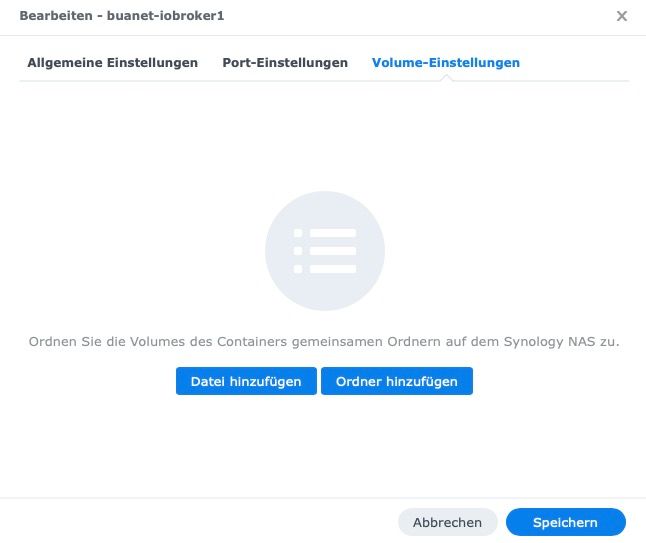

                  entavioE Offline
                  entavioE Offline
                  entavio
                  #28
                  @Codierknecht sagte in iobroker startet nach js-controller Update nicht mehr:
                  @entavio sagte in iobroker startet nach js-controller Update nicht mehr:
                  ja neuer Container aber ich möchte halt die ganzen Adapter mit ihren einstellungen / Objekten etc. wieder haben geht das nicht so? der rest ist ja dann neu
                  Wenn das alles auf einem Volume der Synology liegt, wird das bei einem neuen Cointainer auch alles wieder installiert und die Daten sind auch vorhanden.
                  Das dauert aber nach dem ersten Start des neuen Containers. Also nicht ungeduldig werden.
                  also im neuen Container aktuell so Bildschirmfoto 2026-02-17 um 21.36.12.jpg

                      CodierknechtC Offline
                      Codierknecht
                      #30
                      und im alten?

                        entavioE Offline
                        entavioE Offline
                        entavio
                        #31
                        und im alten?
                        docker -> /opt/iobroker/
                          Codierknecht
                          #32
                          Dann gehört das im neuen Container natürlich auch so.
                          "mit identischen Einstellungen" ... also mit gleichen Ports, gleichem Pfad und gleichen Umgebungsvariablen etc.
