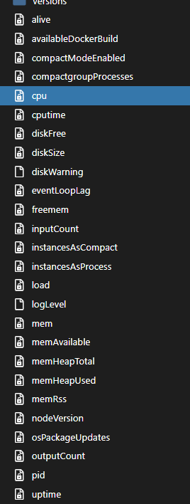

                                du könntest auch mal über den history adapter dir die RAM-Datenpunkte die sich unterhalb diesem Objekt befinden aufzeichen
                                system.host.<dein iobroker name>
                                da würdest du dann zumindest sehen wie sich der freie und benutzte RAM deines Systems sich vor dem nächsten Absturz entwickelt.
                                Die Daten werden vom History-Adapter auch entsprechend grafisch angezeigt

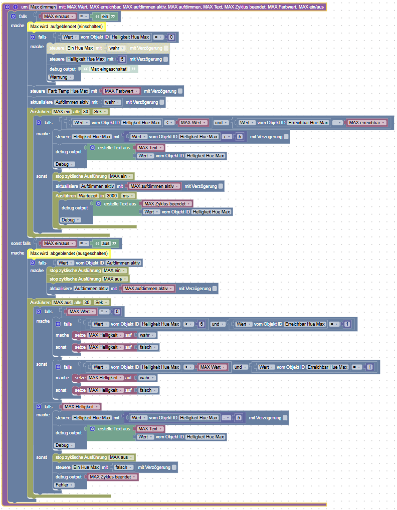

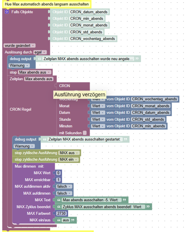

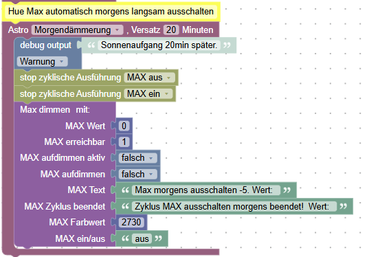

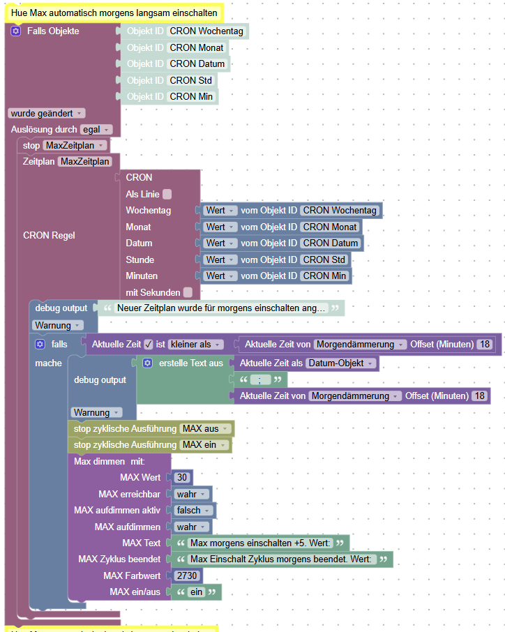

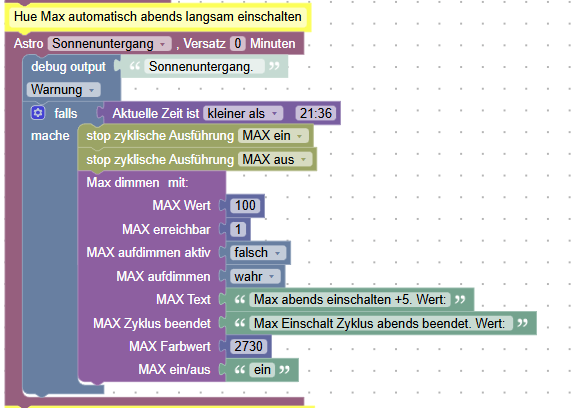

                                  @Kapitaen31 sagte in ioBroker auf PI4 stürzt immer mal wieder ab:
                                  script.js.common.Lichtsteuerung.Ober_Geschoss.Flur.Hue_Max
                                  zeig mal das Script
                                  K 1 Antwort Letzte Antwort

                                    @OliverIO sagte in ioBroker auf PI4 stürzt immer mal wieder ab:
                                    Bei meinen Objekte finde ich nur systeminfo.
                                    Kein system.host...
                                      Kein system.host...
                                      schrieb zuletzt editiert von
                                      #30
                                      Kein system.host...
                                      als Experte?
                                        zeig mal das Script
                                        K Online
                                        K Online
                                        Kapitaen31
                                        schrieb zuletzt editiert von Kapitaen31
                                        #31
                                        @Homoran sagte in ioBroker auf PI4 stürzt immer mal wieder ab:
                                        zeig mal das Script
                                        Hier steuere ich die Hue Lampe und will gerne die Lichtstärke ausgeben. mehr ist das nicht.
                                        Ich habe das Script als blockly geschrieben...

                                        habe den Blockly exportiert und als txt Datei hier eingestellt.
                                        Hue_Max.txt
                                          zeig mal das Script
                                          Hue_Max.txt
                                          schrieb zuletzt editiert von Homoran
                                          #32
                                          dann zeig es bitte als Screenshot hier eingebunden
