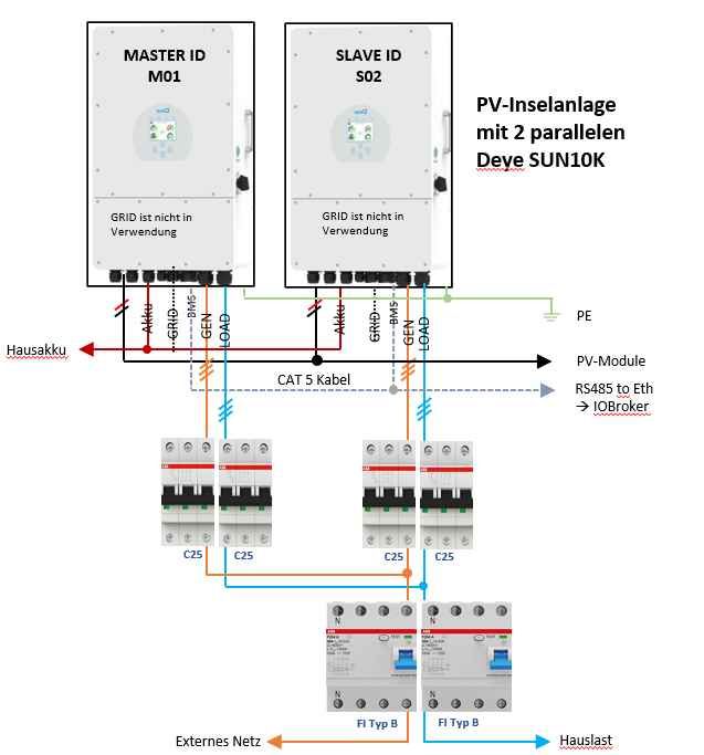

                @Homoran sagte in Deye GB-S15K-EU 15 kW,12,27kWh Speicher(3xGB-LM4.0),Tipps:
                aber darum geht es doch
                Da kann ich leider nicht mitreden. Mein Inselbetrieb hat bis zu einem Batterie-SOC von 10% KEINE Netzkopplung am Generatoreingang. Das Netz hat auch eine andere Frequenz als mein Hausnetz.

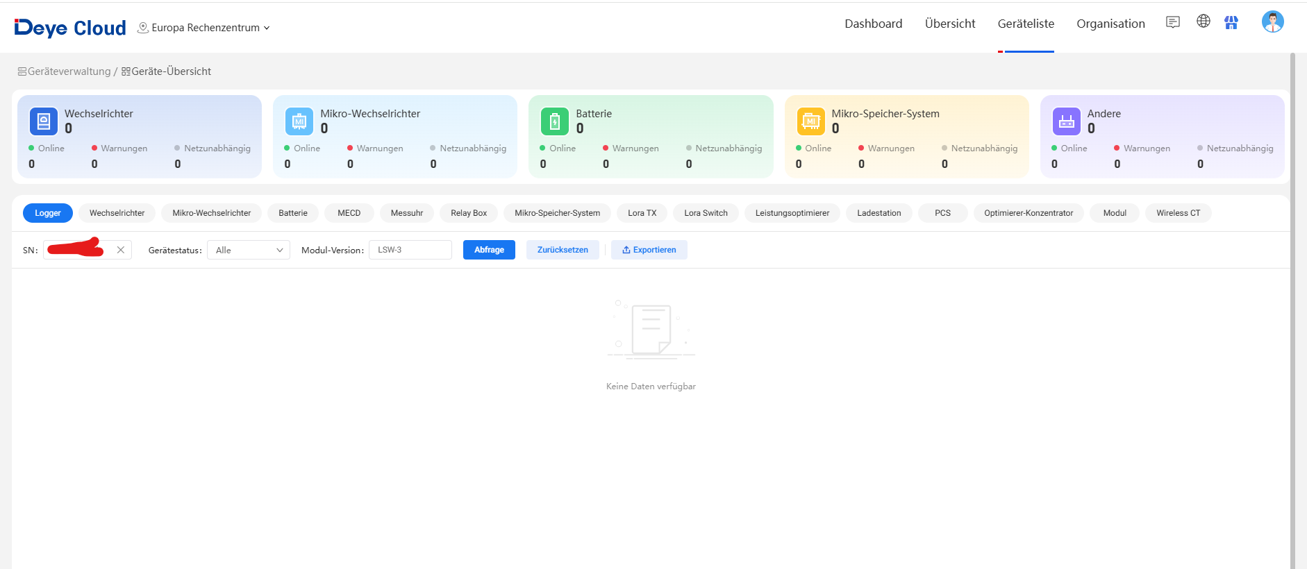

                    Ich muss nochmal mit ner anderen Frage dazwischen grätschen.
                    in der App und auf der Website wird in der Geräteverwaltung nichts gefunden.
                    Bug?
                    Hab ich ne Einstellung übersehen?

                      @haselchen
                      Verstehe ich das richtig, dass Du versuchst den WR über die Seriennummer zu finden bzw. hinzuzufügen?

                        #34
                        Das Ding ist ja online. Seriennummer habe ich , Modul Typ auch. Wieso also wird das Teil nicht gefunden?
                        Bzw. was muss eingestellt sein, DASS es gefunden wird.

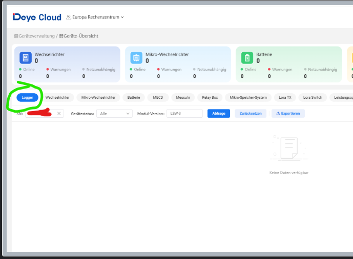

                          @haselchen
                          Evtl. weil Du unter "Logger" suchst?

                            #36
                            @Samson71
                            Egal was ich suche, da kommt nichts.
                            Da der Logger mit dem WLAN verbunden ist, hätte ich vermutet , dass wenigstens der angezeigt wird.

                              @haselchen
                              Der Logger ist sauber im WLAN (2,4GHz) und den siehst Du in der FritzBox?

                                @Samson71
                                Alles soweit tutti.
                                Dieser Reiter muss ja ne Relevanz haben.
                                Da alles online, in der Cloud oder sonst was ist, fuchst mich das schon ein wenig, wieso dort nichts angezigt bzw. gefunden wird.
