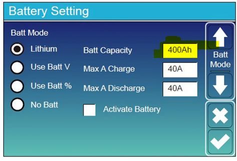

    Meine erste Frage ist:
    Wie bekomme ich auf dem Touchdisplay die Batteriekapazität angezeigt?
    Scheint ein wohl gehütetes Geheimnis zu sein.
    Ich will nur sichergehen, dass die 12,27kwh auch genutzt werden.

      Eine Kapazität wird so nicht direkt am Display angezeigt. Nur über Umweg über die entsprechende Spannung und die Ah der Einzelblöcke.
      So zumindest was ich bei meiner Kiste sehe :)

        Da ich sowas von nen Frischling auf dem Gebiet bin, in welcher Einstellung kann ich sehen, dass da 3 Batterien in Gebrauch sind?
        "Nur über Umweg über die entsprechende Spannung und die Ah der Einzelblöcke"
        • Issr4kI Offline
          Issr4kI Offline
          Issr4k
          schrieb am zuletzt editiert von Issr4k
          Gar nicht, die Spannung übermittelt das BMS.
          Bei meinen vier Blöcken sind es ~ 420V
          Die 40Ah des GB-L Akkus (pro Modul) stellst du in den Battery Settings ein.
          Daraus resultieren dann ~16kWh...
          Bei dir dürfte das BMS ~ 300V (im halbwegs geladenen Zustand) anzeigen.
          Edit: Hier ein Beispiel... Nicht an den Werten stören lassen, das Bild ist von einem Low Voltage Gerät. Nicht vom HV Gerät! Finde kein anderes über Google... Beim gelb markierten Wert kommen 40Ah rein...

            Top Erklärung , danke Dir!
