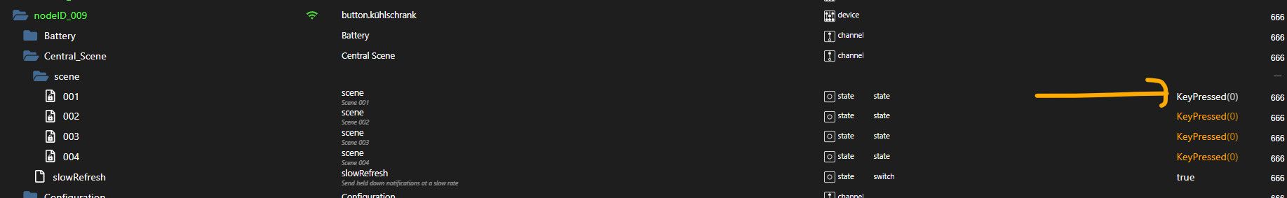

                @arteck verstehe ich das richtig, neu ist der datenpunkt Central_Scene der Scenes abbildet?
                ioBroker | RPi 4 (SSD) | EndeavourOS (headless)

                  @arteck @jolic
                  ja das sehe ich auch alles in meinen Datenpunkten aber wenn sich der Datenpunkt nicht ändert wie soll er dann mein Blockly triggern?
                  Wenn ich lange auf dem scene.001 Button drücke dann sehe ich, dass sich der Wert ändert und zwar zuerst in KeyHeldDown und wenn ich los lasse in KeyReleased. Wenn das dann im Datenpunkt drin steht und ich wieder kurz drücke, was ja mein Befehlt für das öffnen der Garage ist, geht es einmal und die Garage gehr auf und der Wert springt auf KeyPressed, wenn ich aber das Tor wieder zu machen will mit kurzem drücken, dann geht nichts mehr der Wert bleibt bei KeyPressed. Erst wenn ich wieder lange drauf klicke dann geht der Wert wieder auf KeyReleased und danach geht auch wieder der kurze Klick einmal.
                  Ich kann das leider nicht besser erklären, Sorry.
                  Wenn ich im zwave-js-ui schaue, da sehe ich dass immer was passiert wenn ich kurz drauf drücke.
                  MfG Jürgen

                    @juggi1962 sagte in zwave - Beta ioBroker.zwavews:
                    über den timestamp wird das geregelt.. das passt schon.. nur weil du die Änderung nicht siehst, heisst es lange nicht dass diese nicht staatfindet.
                    on({id: 'zwavews.0.nodeID_020.Central_Scene.scene.001', change: 'any'}, function (obj) {
                        console.warn('klick button ' + obj.state.val + '  ' + obj.state.ts);
                    so damit kannst du es sehen.. der timestamp ändert sich bei jeden klicken...
                    was du in deinem script/blockly machst weiss ich nicht..
                    zeigmal her dein garagen dingends...
                    J 1 Antwort Letzte Antwort

                      @arteck Jetzt glaube ich habe ich gefunden warum das nicht funktionierte wie beim alten Zwave2.0 Adapter.
                      Ich habe den Trigger in meinem Blockly jetzt von wurde geändert auf wurde aktualisiert und jetzt scheint es zu funktionieren. bis jetzt hatte ich immer alles oder das meiste auf geändert stehen.
                      Das muss man auch erst mal wissen wenn es die letzten Jahre so funktioniert hat.
                      Aber vielen Dank für eure Bemühungen und Sorry für mein nicht wissen :-(
