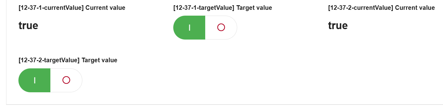

                      • malorossM Offline
                        malorossM Offline
                        maloross
                        #31
                        meinst du sowas?

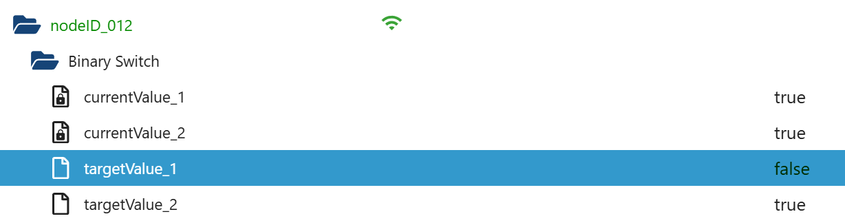

                          • malorossM Offline
                            malorossM Offline
                            maloross
                            #33
                            Unter Objekten sind beide Endpoints korrekt und schalten wie gewünscht.
                            Leider kann ich mir die Seite im ioB nicht anschauen, da mein Container kein https zulässt.
