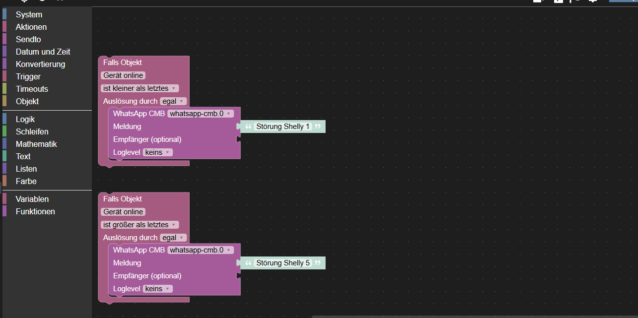

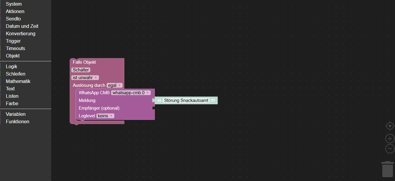

            Stefan2222
            Danke für den Tipp, ich habe schon was ausprobiert.
            Bei mir handelt es sich eigentlich nur um ein recht einfaches Skript.
            Die WhatsApp-Nachricht wird grundsätzlich korrekt versendet.
            Allerdings bekomme ich auch dann Nachrichten, wenn der Ausgang eigentlich wieder eingeschaltet ist.
            Zur Erklärung:
            In meinem Waschpark überwache ich mehrere Sicherungen.
            Fällt eine Sicherung, wird ein Shelly-Ausgang auf 0 geschaltet.
            Das funktioniert technisch auch wie erwartet.
            Das Problem ist jedoch, dass das Skript auch dann Nachrichten verschickt, wenn die Sicherung wieder drin ist bzw. der Ausgang wieder auf 1 steht.
            Einmal war es sogar so, dass ich über eine Stunde lang jede Minute eine WhatsApp-Nachricht bekommen habe obwohl die Sicherung über Tage nicht gefallen ist.
            Danke für den Link, ich werde mich mal etwas reinlesen.
            Das vorhandene Skript findet ihr im Anhang.
            Vielen Dank für die Tipps und ein gutes neues Jahr :)

              @Stefan2222 sagte: Nachrichten verschickt, wenn die Sicherung wieder drin ist
              Versuche es mal mit einem Trigger auf "ist kleiner als letztes".
              S 1 Antwort Letzte Antwort

                Stefan2222
                @paul53 Guten Abend Paul, hab Wert geändert wie du gesagt hast. Nachricht ging auch raus. Darf ich fragen, warum, dass die Lösung sein könnte? :)
                • HomoranH Nicht stören
                  false=0 und true=1
                  ist kleiner als letztes setzt also vorher ein Switch=true voraus, während ist falsch auch eine Aktualisierung des falsch Zustandes sein kann

                    Stefan2222
                    @Homoran Das ergibt Sinn, danke.
                    Ich habe jetzt versucht, auch den Shelly-Status abzufragen.
                    Wenn der Shelly online ist, hat der Status den Wert true,
                    wenn er offline ist, den Wert false.
                    Vom Prinzip her ist das ja identisch zum Ausgang.
                    Allerdings habe ich hier das Problem:
                    Es wird keine Nachricht gesendet, wenn der Shelly offline geht,
                    sondern erst dann, wenn er wieder online kommt.

                      @Stefan2222 sagte in Blockly Skript mit WhatsApp Instanz:
                      bitte immer alles zeigen
                        Stefan2222
                        @Homoran sorry, hier das Skript :)Screenshot (2).png
                        • S Stefan2222
                          @Stefan2222 ist größer???
                          0->1 ist größer
                            0->1 ist größer
                            Stefan2222
                            @Homoran habs zuerst mit kleiner als letztes probiert, aber da gings wie gesagt nicht. Dann hab ich es mal mit größer als letztes probiert und nicht mehr umgestellt, als ich den Screenshot gemacht habe.
                              das sind wahrscheinlich verschiedene Shellies, wenn man der Meldung trauen kann.
                              Triggerst du den richtigen Datenpunkt?
