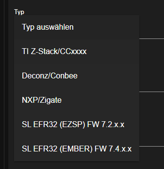

                  schrieb am zuletzt editiert von D3ltoroxp
                  @Asgothian sagte in Zigbee - HW wechsel TI CC1352P-2 zu Sonoff Plus MG24:
                  Nein, die Software Bibliothek die wir benutzen um mit dem Stick zu reden.
                  Die ist in dem Zigbee Adapter integriert ? Was anderes nutze ich nämlich nicht.
                  Du meinst diesen Parameter ?
                  nvbackup.json
                  Muss ich per SSH drauf und im iob Pfad nach der Datei schauen ?
                  Bin ich Safe wenn ich vorher meine VM einfach komplett sichere, also ein Backup davon mache. Dann teste ich das mit dem neuen Stick, oder kann ich dabei das Netzwerk vllt schon verhunzen und muss alles neu anlernen ?
                  Oder kann ich dann einfach wieder den alten Stick dran und das Backup einspielen, falls es schief ging ?

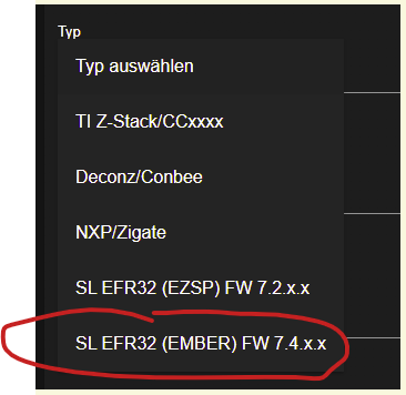

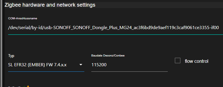

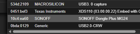

                    Was du im Detail machen kannst:
                    1. per backitup Adapter ein 'zigbee Backup' anstossen - das dann irgendwo ablegen.
                    2. via 'stop' das Zigbee Subsytem anhalten Screenshot 2025-11-25 at 21.18.44.png
                    3. warten bis es wirklich angehalten ist (da gibt es eine Meldung zu.)
                    4. den neuen Stick zuätzlich anstecken wenn du kannst. Seinen COM Port heraus finden. (Wenn möglich den alten Stick nicht abziehen. Wenn das nicht geht, dann bitte erst den Punkt x
                    5. danach in der Konfiguration oben die Einstellungen für den COM Port und den Typ umstellen auf den neuen Stick - Adapter nicht anhalten, Einstellungen nicht speichern.
                    6. via 'start' das Zigbee Subsystem starten. (gleicher Button) - da gibt es dann Meldungen welche Parameter er nutzt, und ob er das Netz gestartet bekommt. Wichtig dies kann gerne mal bis zu 5 Minuten dauern, also Geduld.
                    Jetzt kommt die entscheidende Frage:
                    • Startet das System, und kannst du die Geräte steuern, dann geht es hier weiter:
                    1. Konfiguration speichern
                    2. alten Stick abziehen
                    3. adapter neu starten, glücklich sein
                    • Startet das System nicht, dann geht es hier weiter:
                    1. via Nvram backup löschen das nvram backup entfernen (Screenshot 2025-11-25 at 21.24.14.png )
                    2. Versuchen den Adapter zu starten (gleicher Button)
                    Wieder die Frage - läuft es, oder gibt es Meldungen. Wenn es Meldungen gibt - hier posten.
                    Der Weg zurück an dieser Stelle ist:
                    • adapter anhalten
                    • via backitup das Zigbee Backup zurück spielen.
                    A.

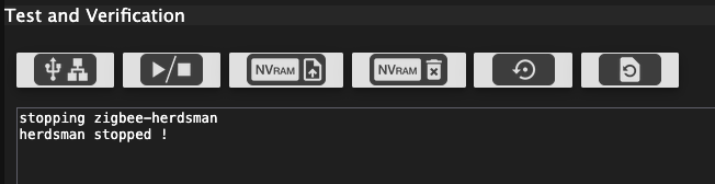

                      AsgothianA Offline
                      AsgothianA Offline
                      Asgothian
                      3. warten bis es wirklich angehalten ist (da gibt es eine Meldung zu.):

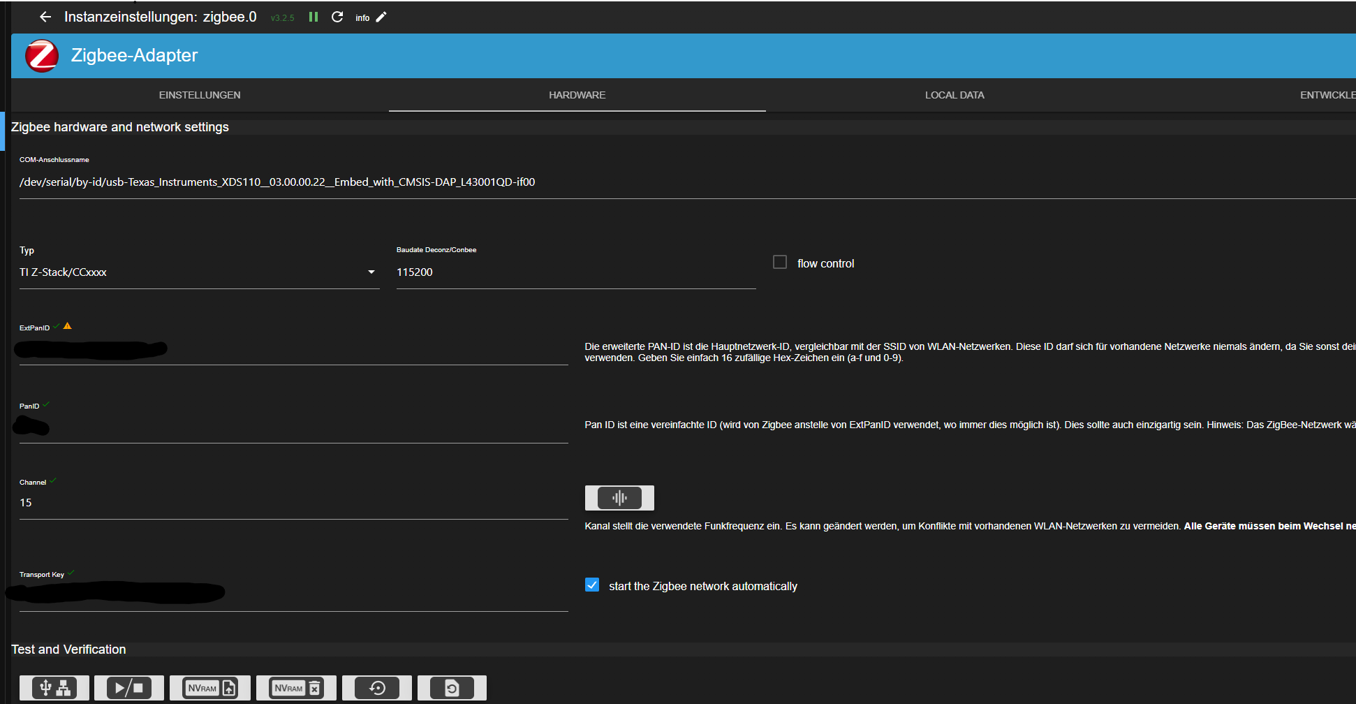

                        Ich möchte jetzt eben deine Anleitung abarbeiten. Stick hab ich in die VM durchgereicht. Denke jetzt muss ich erst mal ioBroker bzw, die VM neustarten, damit ich den Stick in ioB habe.
                        Was soll ich bei Typ auswählen, Sonoff gibts ja so nicht.
                        • AsgothianA Offline
                          AsgothianA Offline
                          Asgothian
                          Das hängt davon ab was der Sonoff den du hast für einen Zigbee Chip nutzt.
                          • Ist es ein TI Chip, dann willst du weiterhin TI XZ-Stack nutzen
                          • ist es ein EF$32 Chip, dann hängt die Einstellung von der Firmware ab. Alte Firmware -> EZSP. Neue Firmware -> Ember
                          A.
                                  AsgothianA Offline
                                  Asgothian
                                  geh mal von der neuen aus, probier 'EMBER', nimm den Haken bei start zigbee network automatically raus und versuch einen manuellen Start mit dem start/stop button im Hardware-Tab (testing)

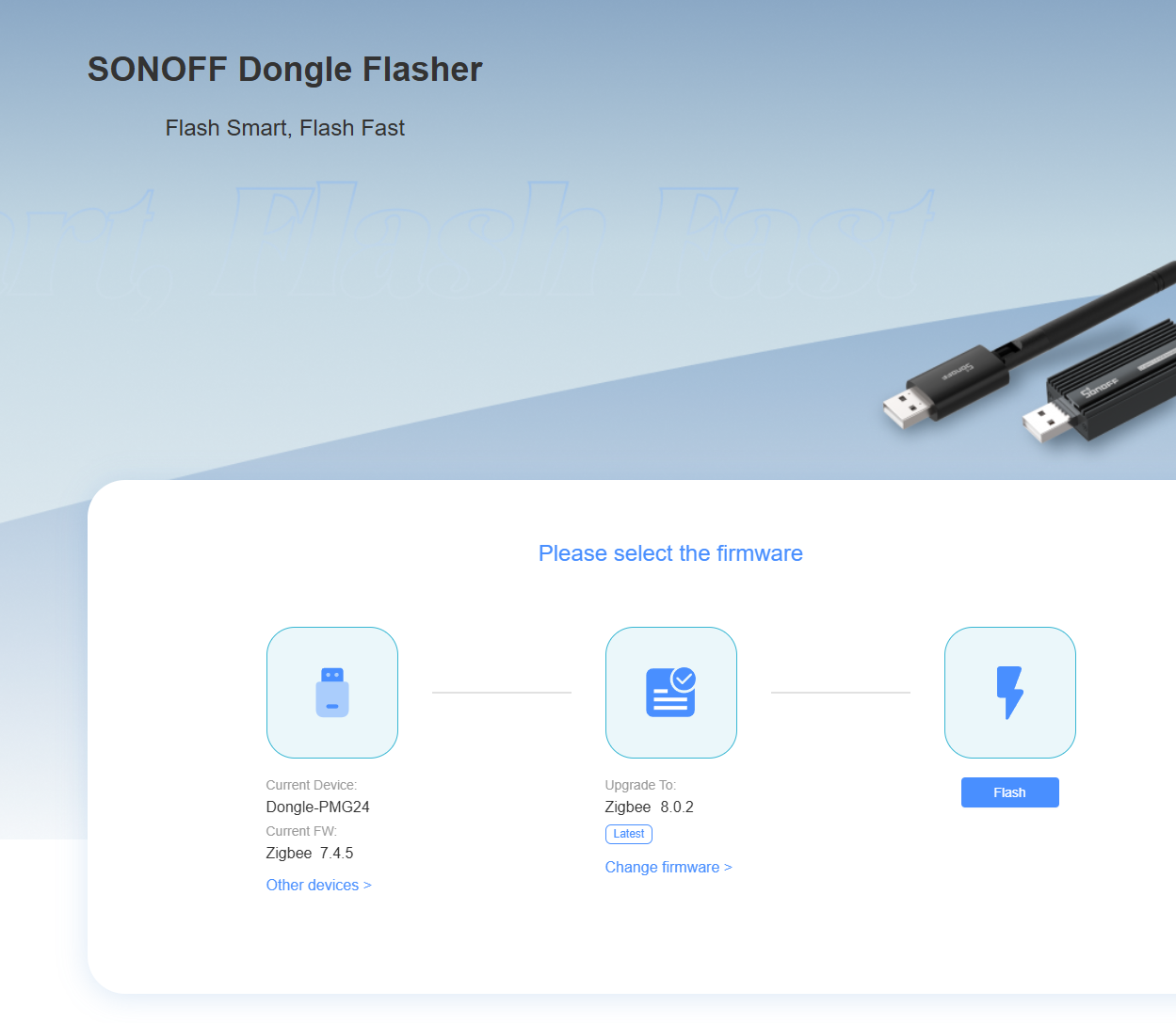

                                  • D3ltoroxpD Offline
                                    D3ltoroxpD Offline
                                    D3ltoroxp
                                    Bin eben auf der Seite bei Sonoff, online flasher. So sieht es aus.
                                    Soll ich da gleich mal updaten ?
                                      AsgothianA Offline
                                      Asgothian
                                      nein, 7.4 reicht für ember

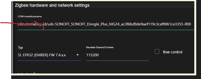

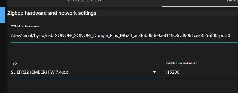

                                        D3ltoroxpD Offline
                                        D3ltoroxp
                                        Und das ich den Stick hier nicht auswählen kann ist normal ? Oder sollte er da auftauchen ?
                                        In der VM ist er drin, System komplett neu gestartet. Oder soll ich händisch den Pfad dann dort eintragen ?
                                        usb-SONOFF_SONOFF_Dongle_Plus_MG24_ac3f6bd9de9aef119c3caf9061ce3355-if00
                                          D3ltoroxpD Offline
                                          D3ltoroxp
                                          Also hab das Netz gestoppt, aber Meldung unten gabs leider keine.
                                          Oben rechts leuchtet jetzt ein
                                          mit dem Text Zigbee not running, reicht das so ?
                                          Hab den Adapter noch mal neu gestartet, jetzt hab ich auch den Text.
