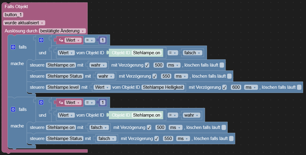

    didag15
    #32
    Mit dem Hinweis von dir dass offenbar alle Gateways in Reichweite die Signale senden macht es für mich Sinn, dass da je nach Laufzeit wie sie am ioBroker eintrudeln kurz hintereinander Schaltvorgänge auslösen können.
    Daher habe ich jetzt mal eine Verzögerung beim Schalten des Shelly von 500ms eingestellt. Und siehe da, es läuft wie geschmiert. Scheinbar reicht die Zeit (vllt. geht auch noch kürzer, ich taste mich mal nach unten), damit die über die Gateways leicht zeitverzögert gesendeten Schaltersignale bei ioBroker eintreffen und nicht weiter beachtet werden. Das erste Signal zählt, alle anderen laufen in den 500ms ins Leere.
    Aus meiner Sicht ein Fehler in der Shelly Umgebung, denn ich gebe beim Einrichten der Schalter explizit an, mit welchen Gateways geredet werden darf. Wenn der Schalter dann trotzdem über alles sendet, was gerade in der Umgebung ist, dann muss Shelly hier nachbessern. Ich sehe das auch im iobroker unter den objekten bei "receivedby". Dort tauchen bei einem einzigen Tastendruck immer wieder mehrfach verschiedene Shellys hintereinander auf.
    Ich mache mal ein Ticket bei Shelly auf. Vllt können sie ja was dazu sagen.
    Danke dir nochmals für deine Hilfe!

        @didag15 sagte in Shelly BLU RC Button sendet mehrfach Signale:
        Das ist ja auch komplett richtig. Die haben das Signal ja alle empfangen. Zeigt aber, dass alles die gleiche PID ist. Oder taucht das gleiche Gerät öfter in der Liste auf?!

          @Fabio sagte in Shelly BLU RC Button sendet mehrfach Signale:
          Mach mal folgendes setze den Datenpunkt auf 0 nach jedem schalten
          Bitte keine "fremdem" Datenpunkte selbst schreiben (nur wenn diese auch schreibbar/writeable sind - und dann nur unbestätigt).
          In diesem Fall ist es so, dass man nicht auf "wurde geändert" triggern sollte, sondern auf "wurde aktualisiert", da der gleiche Wert (z.B. einfacher Tastendruck) auch 2x hintereinander kommen kann.

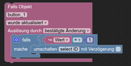

                                  @didag15
                                  Weis nicht wie dein Skript gerade aussieht und verwend selber direkt TS und kein Blockly, aber so sollte es funktionieren:
                                  Wichtig hier:
                                  das direkte verwenden von "Wert" und nicht erneut aus dem Objekt holen (könnte sich in der Zwischenzeit bereits geändert haben). Vielleicht genau dein Timing Problem mit dem 128.
                                  und der Trigger auf den button Zustant (nicht PID!).
                                  und "wurde aktualisiert" verwenden. Nicht "wurde geändert", ansonstenten funktionierst klarerweise nur beim 1. mal (außer du machst mehrfachklick zwischendrin, was ja aber nicht der Sinn war).

                                    • simonf04S simonf04
                                      @didag15
                                      Wichtig hier:
                                      didag15
                                      schrieb am zuletzt editiert von didag15
                                      #49
                                      @simonf04 sagte in Shelly BLU RC Button sendet mehrfach Signale:
                                      @didag15
                                      Wichtig hier:
                                      Es kommen sofort wieder Fehlauslösungen, also man drückt und nichts passiert oder man drückt und der verbundene Shelly geht an und sofort wieder aus.
                                      Damit bleibe ich lieber bei meiner Verzögerung, da klappt es seit 2 Wochen :-D
                                      Danke für deine Hilfe!!!
                                      • C Offline
                                        C Offline
                                        cntzr
                                        #50
                                        Bin erst über die Weihnachtstage auf den Thread gestoßen. Ich kann das Problem mit den Fehlauslösungen aus meiner Umgebung bestätigen. Und ich bin dankbar für den Workaround, der da gefunden wurde!
                                        Ich setze sowohl den Shelly BLU Wall Switch 4 als auch den Shelly BLU RC Button 4 ein. Die Fehlauslösungen als auch die wilde Schaltung einer Lampe über verschiedene Tasten traten bei beiden Geräten auf.
                                        Meine Lösung sieht im Moment so aus ...
                                        Die UserVar's für den Status und die Helligkeit brauche ich, da ich die Lampen auch über VIS2 und teilweise auch über Hue und die dortigen Dimmer schalte.
                                        D 1 Antwort Letzte Antwort
                                        • simonf04S Offline
                                          simonf04S Offline
                                          simonf04
                                          #51
                                          @cntzr naja du brichst ja nicht ab im 1. falls.
                                          Somit löst natürlich nacher direkt das 2. und schaltet wieder aus.
                                          Also z.b. im 1. Falls ein "return" (keine Ahnung wie der blockly block dafür heist und kommt grad nicht in mein admin)
                                          Oder statt dem "und wert von objekt = ..."
                                          Nur =1 und darin geschachtelt nochmal ein falls mit dem steuere wahr und "else" teil steuere mit falsch
