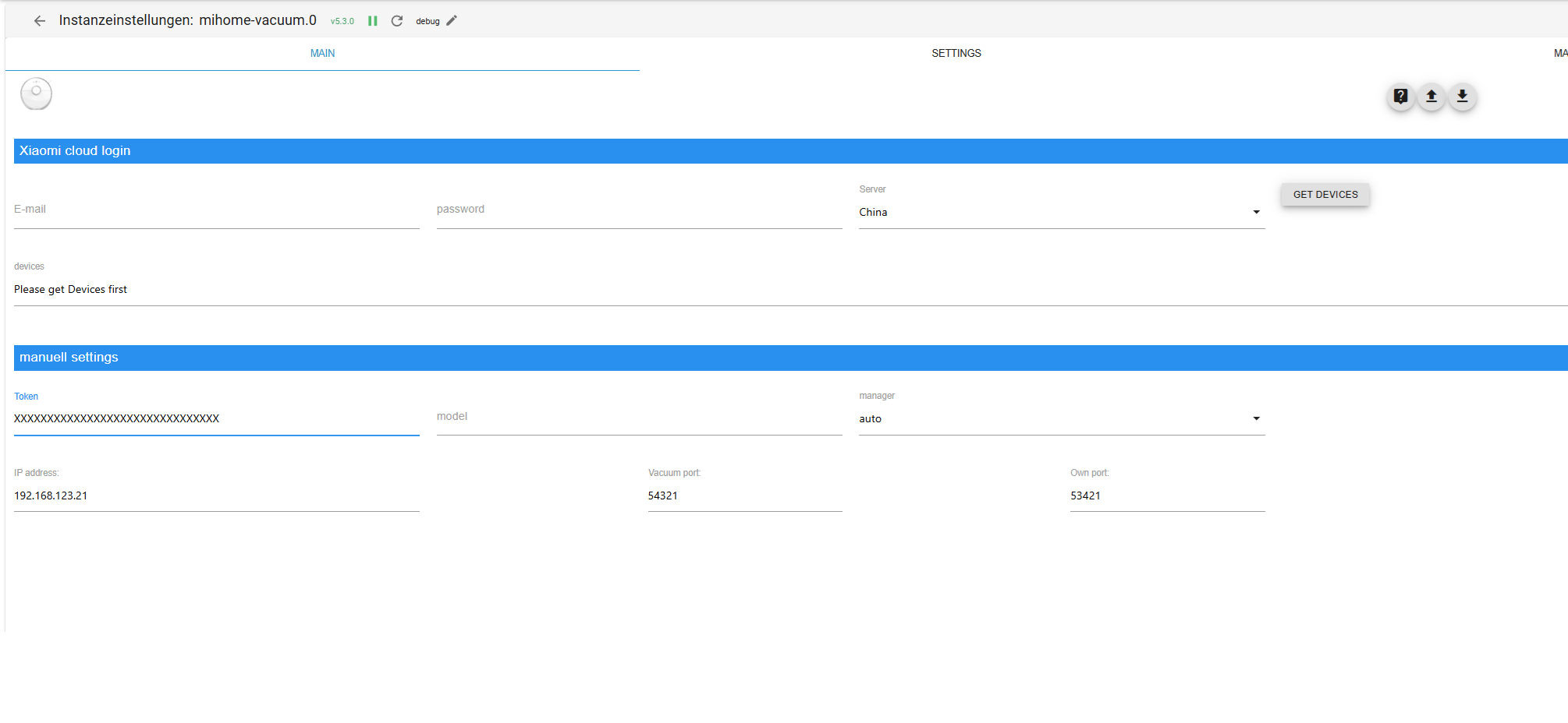

    ich habe mal, da der Thread, den ich oben zitiere, schon über ein Jahr alt ist, einen neuen erstellt und auf den alten verwiesen. Ich hoffe, dass das so von der Form her i.O. ist.
    Ich nutze Valetudo und bin ohne Cloud unterwegs.

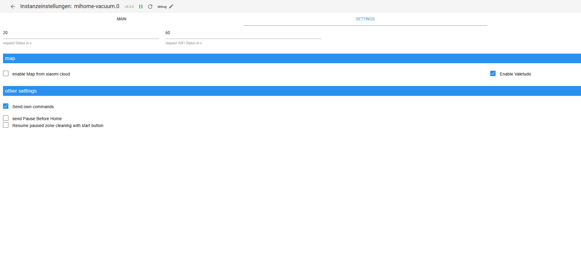

    Wie es im alten Thread Thema war, bekomme auch ich keine Maps in den Objekten angezeigt. Die Tipps und Hinweise des alten Threads habe ich schon versucht (Canvas Deinstallation, Instanzen und den Adapter gelöscht, "iof fix" ausgeführt.
    Trotzdem werden mir im Objektbaum des Adapters keine Karten angezeigt. Ich habe in Valetudo auch mal dem MQTT Client eingeschaltet und erhalte im MQTT Adapter die Map als BASE64, die ich auch im Webbrowser von Valetudo sehe.
    Mein einziger manueller Eintrag ist, dass ich den state "clean_home" manuell angelegt habe, da er nicht automatisch bei der Installation angelegt wurde und in den Logs den Fehler warf, dass er fehlt.
    Meine Logdatei von einem Start des mihome-vacuum Adapters hänge ich ebenfalls an, vielleicht hat jemand noch einen Tipp für mich 🙂

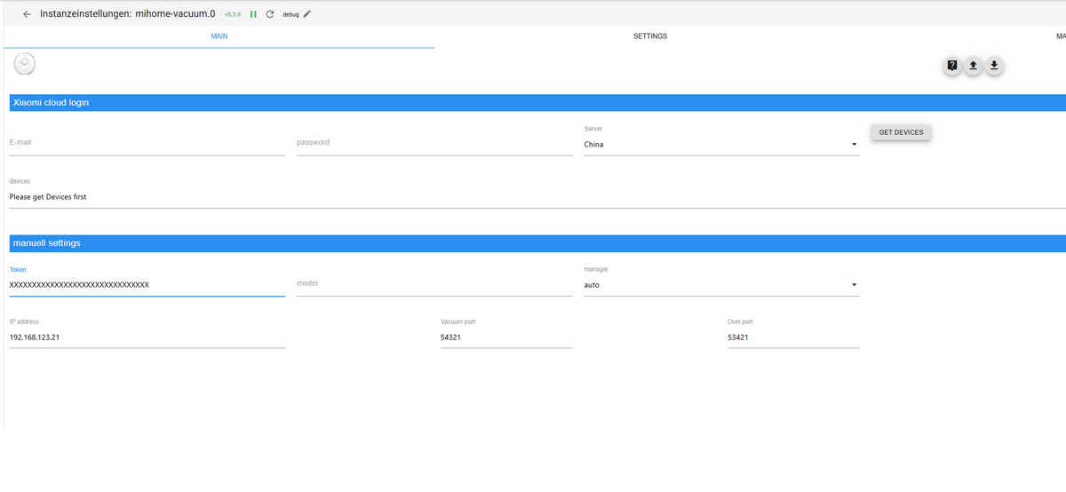

    Hier meine Einstellungen des Adapters:
    Vielen Dank im voraus

    • M matte300
      Re: mihome-vacuum Adapter Karten werden nicht mehr geladen.

                          @eduard77 Aber in Deinem zitierten Post geht es doch um die Cloud, oder? Ich nutze Valetudo und bekomme hier keine Login Fehler (trotzdem bekomme ich keine Daten ;-) ).
                          Eduard77E 1 Antwort Letzte Antwort

                                        Hast du im Adapter auch den richtiger Sauger eingetragen?
                                        Ich meine, da stand was von Auto.
                                        Model und Manager sind bei dir nicht , in meinen Augen, richtig ausgefüllt.
                                        • haselchenH haselchen
                                          @matte300
                                          Und wenn du den "loadmap" Button mal "drückst?
                                          matte300
                                          schrieb am zuletzt editiert von matte300
                                          @haselchen
                                          Ja, da hab ich "auto" drin. In den Logs fragt er ja das Modell ab und bekommt eine Antwort.
                                          Was soll ich unter Modell eintragen? "S5" und unter Manager "Roborock"?
