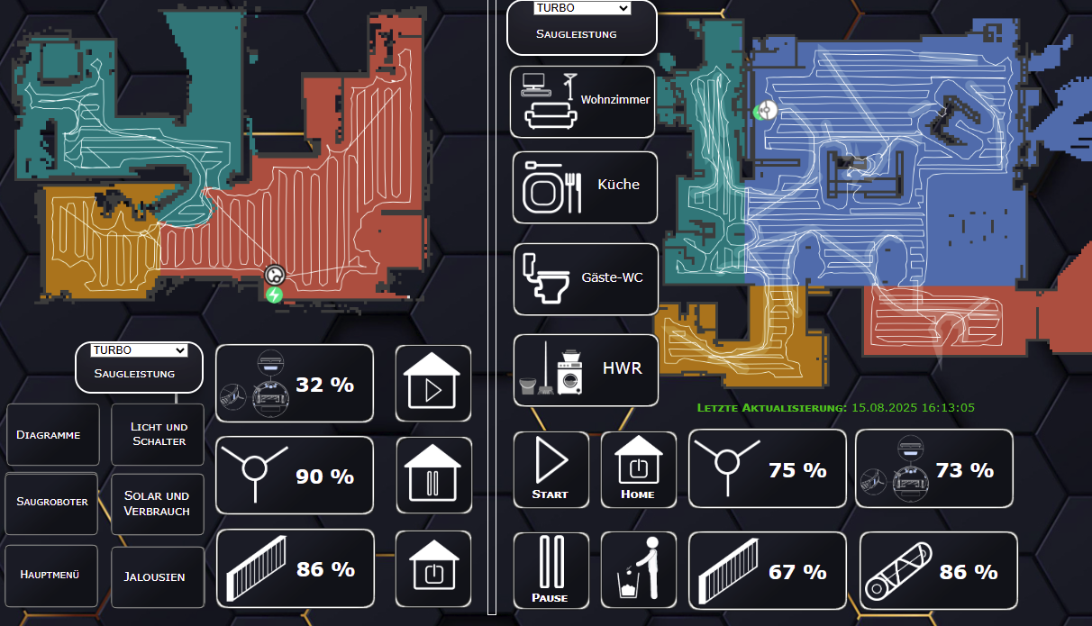

                              bist du sicher, dass es bei dir funktioniert.
                              Prüfe wann dein DP zu letzt aktualiesiert wurde.
                              Meine Karte wird in VIS angezeigt. Nur wurde sie zu letzt am 15.08 aktualiesiert.
                              Und hätte ich die Aktualisierung Zeit im Vis nicht angezeigt gehabt, hätte ich es nicht mitbekommen.

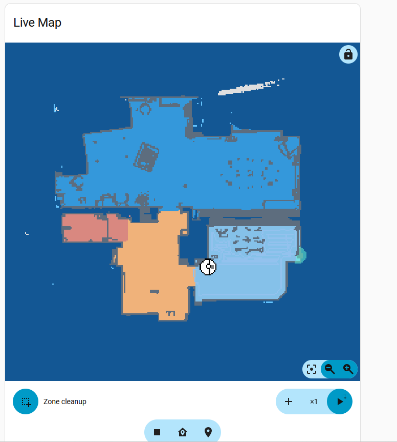

                                Edit:
                                Nach der Neukonfiguration geht auch bei mir die Karte nicht mehr.
                                Neugierigskeitshalber habe ich es mit HA versucht und da klappt es.
                                Bei der Installation wird ein Captcha abgefragt. So wie es der Adapter hier machen soll laut Log.
