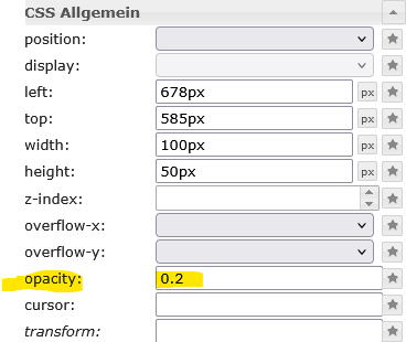

                                        • Dr. BakteriusD Online
                                          Dr. Bakterius
                                          schrieb am zuletzt editiert von Dr. Bakterius
                                          #30
                                          Das geht doch auch direkt im VIS Editor:
                                          573
                                          83.2k
