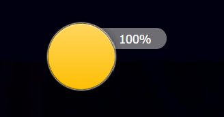

    @denjo sagte in HD widgets farbe ändern???:
    h möchte die farbe "gelb" an und "grau" off gerne ändern.
    das ist doch der Standard
    4144bbde-3eaf-4e18-aff7-130afaf4c33f-20251106-1804-54.6250705.mp4
    denjo
    @oliverio das hast du falsch verstanden ich möchte das geld zb transparenter machen und das grau auch, also das man die farben ändern kann und nicht als standard.
    • OliverIOO OliverIO
      @denjo
      hm, meinst du HQ für High Quality?
      wie kommst du auf HD?
      und wirklich für iobroker oder doch evtl home assistant? :)
      dir sind in den Einstellungen die Felder für DAteinamen aufgefallen? Das sind Bilder.
      d.h. du kannst evtl ein alternatives Bild mit den richtigen Farben nehmen oder dir das vorhandene Bild nehmen und in einem Grafikprogramm umfärben.
      Nachtrag:
      In deinem widget export hast du ja schon ein eigenes Bild verwendet:
      "iconName": "_PRJ_NAME/LED RGB.png",

        @oliverio nein das geht nicht weil das bild zb die lampe ist nur ein icon und aber die hintergrund farbe bleibt

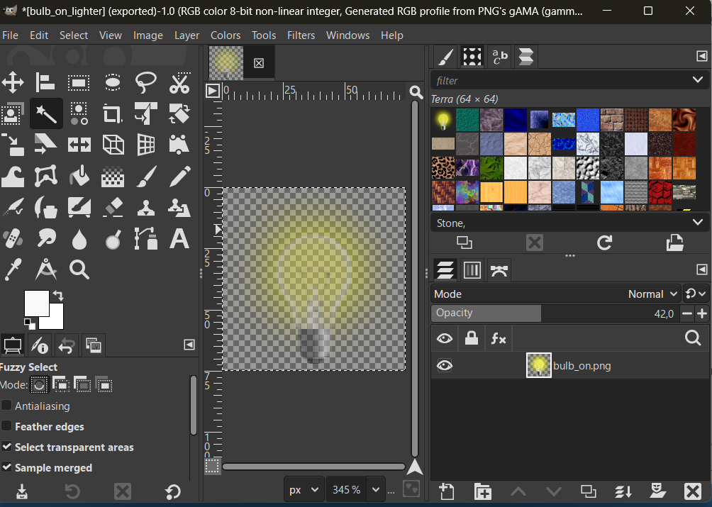

          @denjo
          klar geht das.
          bild in gimp öffnen und in den layers die opacity absenken
          das was du meinst mit "den hintergrund sehen" nennt sich transparency oder alpha kanal
