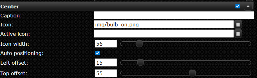

    Der Button kommt von HD Widgets

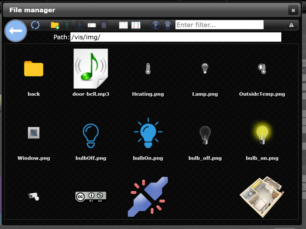

      hm, meinst du HQ für High Quality?
      wie kommst du auf HD?
      und wirklich für iobroker oder doch evtl home assistant? :)
      dir sind in den Einstellungen die Felder für DAteinamen aufgefallen? Das sind Bilder.
      d.h. du kannst evtl ein alternatives Bild mit den richtigen Farben nehmen oder dir das vorhandene Bild nehmen und in einem Grafikprogramm umfärben.
      Nachtrag:
      In deinem widget export hast du ja schon ein eigenes Bild verwendet:
      "iconName": "_PRJ_NAME/LED RGB.png",

        denjo

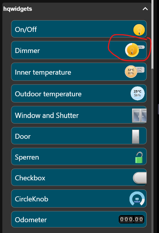

                          @oliverio ich weiß gerade nicht ob ich dich nicht verstehe oder du mich nicht. Ich möchte den Hintergrund ändern zb gelb in Grün und zb grau in blau und transparent zb. hier nochmal das widget ohne bild drin.
                          • OliverIOO OliverIO
                            aber es ist ein bild und nicht mit html/svg gemalt, wo man einfluss auf alle details hat-
                            wenn, dann könnte man das bild generell durchsichtiger machen mit der css opacity anweisung o das der hintergrund mehr durchscheint
                            @oliverio sagte in HD widgets farbe ändern???:
                            ich denke es geht um den Hintergrund, nicht um die bulb

                              jaja die magie der sprache.
                              HD HD
                              das ist jetzt nur für den on state
                              #w00056 .vis-hq-main.vis-hq-button-base-on {
                                  background-color: green;
                                  background-image: none;
                              der css selektor für off nennt sich
