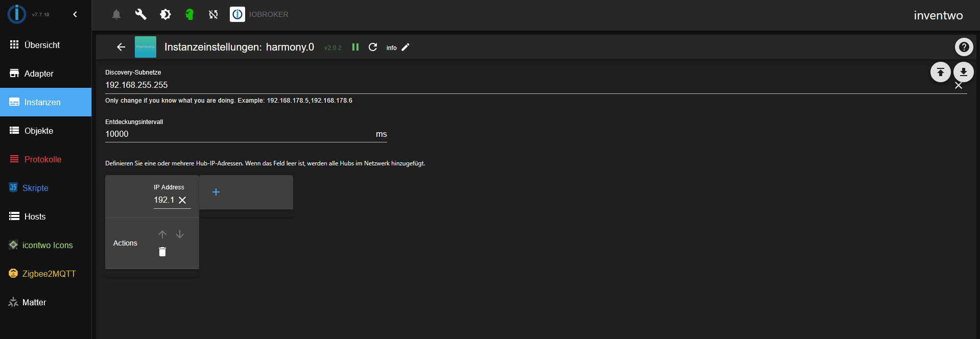

        Die Adresse meines Hub steht unten drin. Da wo 4x 255 steht kann ich weder was eintragen, noch es löschen... Mach ich was falsch?

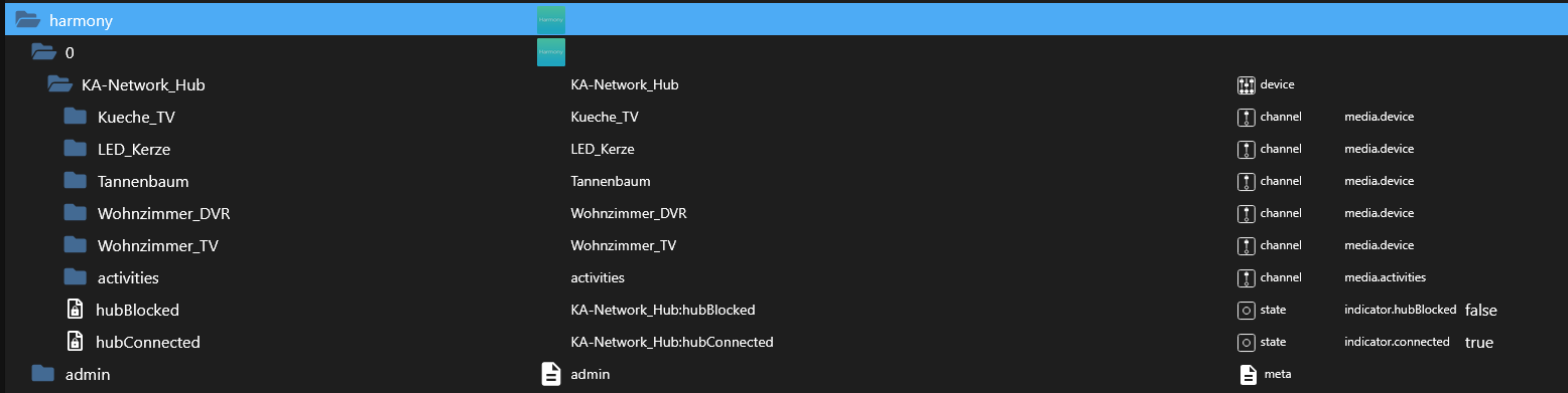

                Bei harmony.0.Harmony.hubBlocked wird true angezeigt?
                und es fehlen alle Geräte, es sind nur activities vorhanden.

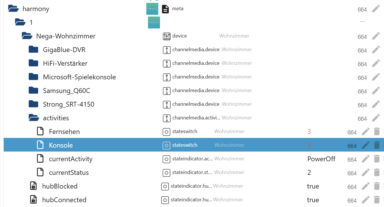

                  harmony.1.Nega-Wohnzimmer.activities.Fernsehen und harmony.1.Nega-Wohnzimmer.activities.Konsolestehen beide auf 3.
                  Ändern hat keine Funktion.
                  Steuerung der einzelnen Geräte funktioniert jedoch.
                  Problem betrifft nur harmony.1.Nega-Wohnzimmer.activities

                    @mrjeschke sagte in Test Adapter harmony v2.0.x:
                    bei mir ist das der einzig richtige in harmony.1.Nega-Wohnzimmer.activities.
                    Kannst du die Activities mit den DP schalten?
                    Wie wird er bei dir in IOT angelegt (Schieberegler oder Steckdose)?

                      @negalein
                      Ich kann über die Datenpunkte alle activities einschalten.
                      Die restliche Werte bewirken nichts. Weiss auch nicht wozu man das braucht.
                      Ich habe aber auch noch für jede activitie ein Schalter control
                      Z.b. Fernsehen-control
                        mit 0-3?
                        ich hab nur
                        Und IOT kennts jetzt nur als Schieberegler. :(
                        Alexa nur als Sonstiges. :(

                          @negalein
                          Ich setze den dp auf starting also 1. Beim Rest passiert nichts.
                          Ich kann auch die activitie über der dp control einschalten.
