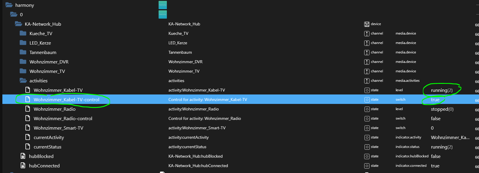

      mrjeschke
      @negalein
      Ich kann über die Datenpunkte alle activities einschalten.
      Die restliche Werte bewirken nichts. Weiss auch nicht wozu man das braucht.
      Ich habe aber auch noch für jede activitie ein Schalter control
      Z.b. Fernsehen-control
      Iot nutze ich nicht

          mrjeschke
          @negalein
          Ich setze den dp auf starting also 1. Beim Rest passiert nichts.
          Ich kann auch die activitie über der dp control einschalten.

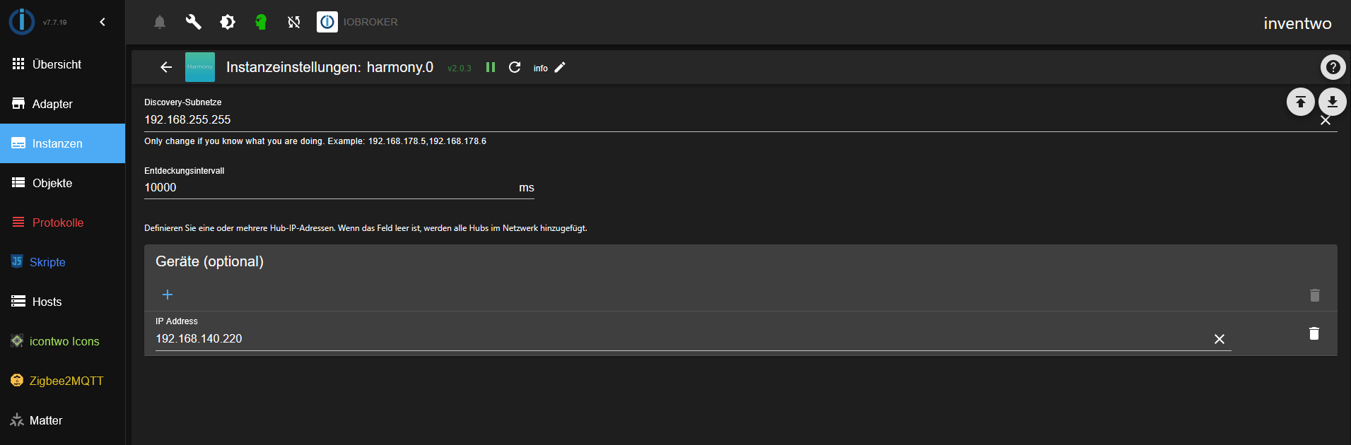

                      Ich nutze den Harmony nun schon ein paar Jahre und habe jetzt gerade das Update von v1.5.0 auf v2.0.2 gemacht.
                      Sieht aber komisch aus ?!

                        @skvarel
                        Bitte Issue und ggF Bluefox auf Telegramm pingen.
                        Support Repositoryverwaltung.
                        LESEN - gute Forenbeitrage
