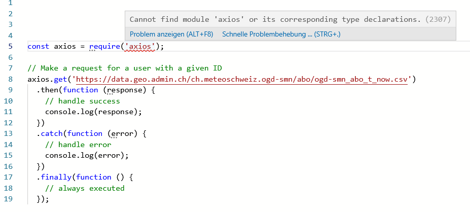

                      er meldet zwar einen Fehler bei
                      const axios = require('axios');
                      Cannot find module 'axios' or its corresponding type declarations.
                      Aber das programm läuft und es liefert mir ein json, mit den Daten als csv. parsen kann ich dann selbst.
                      Aber ich weiss jetzt nicht, wo ich z.B. in den Header das "If-None-Match" eingeben kann, und wo ich collections und items definieren kann. Wird das in "paramters" gemacht (wie im zweiten Beispiel)?
                      FernetMentaF 1 Antwort Letzte Antwort

                            @delphinis wie sieht der Fehler genau aus? Bei mit sieht das so aus und ich habe keinen Fehler:
                            const apiurl_current = "https://api.openweathermap.org/data/2.5/weather?lat=xxx&lon=xxx&appid=xxx";
                            const apiurl_forecast = "https://api.openweathermap.org/data/2.5/forecast?lat=xxx&lon=xxx&appid=xxx";
                            async function getWeatherData() {
                              let jsonData;
                              try {
                                let response = await axios.get(apiurl_current);
                                jsonData = await response.data;
                                setState("0_userdata.0.weather.current", JSON.stringify(jsonData), true);
                                response = await axios.get(apiurl_forecast);
                                setState("0_userdata.0.weather.forecast", JSON.stringify(jsonData), true);
                              } catch(error) {
                                console.error(error);
                            Wie alt ist deine Installation. Scheint ein älteres "Problem" gewesen zu sein: https://forum.iobroker.net/topic/70578/gelöst-axios-hinzufügen-zu-script
                            D 1 Antwort Letzte Antwort

                                @delphinis Das sollte eigentich nicht notwendig sein. Steht bei mir auch nicht drin. Im Forum-Thread (siehe obe) wurde es anscheinend über ein Update von iob gelöst. Ist deine Version so alt? Der Thread ist ja schon von 2023.
                                • FernetMentaF FernetMenta
                                  @fernetmenta sagte in per script Rest anfrage senden:
                                  ich erinnere mich auch dass die Welle damals bei modulen, die bereits im iob js-adapter integriert sind und zusätzlich installiert wurden "grundlos" erschien.
                                  Der Eintrag von axios in der Instanz muss nicht sein.

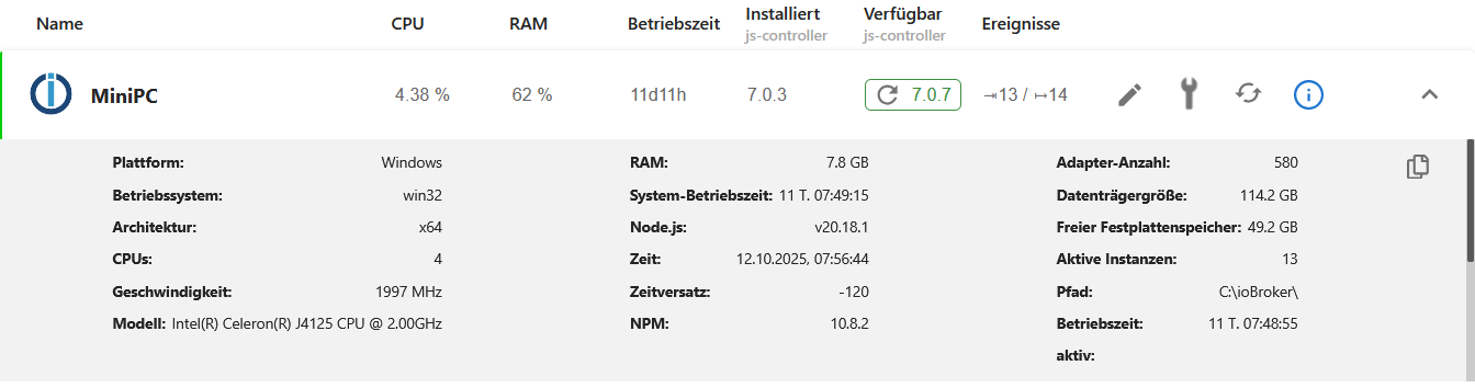

                                      @delphinis zeig mal die Langfassung von iob diag

                                        Delphinis
                                        @homoran said in per script Rest anfrage senden:
                                        iob diag
                                        Sorry, soviel ich weiss geht iob diag auf windows nicht. Gibt es da was ähnliches?
                                        • D Delphinis
                                          ok, dann nehm ich den wieder raus.
                                          Was heisst eigentlich "den iob updaten"? Ist das der Admin-Adapter? Der ist schon ein bisschen älter, aber ob der so alt ist weiss ich nicht:
                                          7.6.17
                                          aktuell 7.7.2
                                          FernetMentaF
                                          FernetMentaF
                                          FernetMenta
                                          schrieb am zuletzt editiert von FernetMenta
                                          @delphinis
                                          aktuell 7.7.2
                                          Oh ja, dann scheint deine Nodejs-Version auch noch aus der Steinzeit zu sein. Ich habe 8.9.2 (Node v22).
                                          Die Leute sagen, dass sich das UI in den Versionen täuschen kann. Aber für einen ersten Anhaltpunkt tut es das. Hier unter Hosts:
