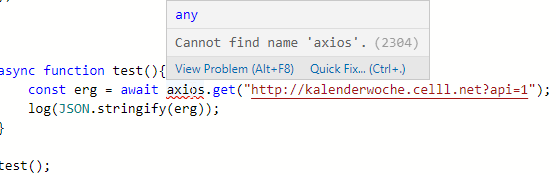

    Hallo, ich habe vor eine Abfrage per axios zu starten.
    Dies aus einem Script heraus.
    Leider scheitert es schon hier:
    const axios = require("axios");
    "axios" wird hier angemeckert mit:
    cannot find "axios" or its corresponding type declarations
    Ich habe es in der Adapterconfig hinzugefügt:41d42181-87fb-42f2-acac-b2430e9e4dd2-image.png
    Keine Änderung, oder muss das da gar nicht rein?

        @codierknecht OK, aber wieso dann das?:

          @codierknecht OK er mekkert zwar das axios an, aber es scheint zu gehen.
          const axios = require('axios');
          async function test(){
              const erg = await axios.get("http://kalenderwoche.celll.net?api=1");
              log(JSON.stringify(erg.data));
          test();
          ergibt den Log:
          48

            @ben1983 sagte in Axios hinzufügen zu Script:
            Weil nicht für jede Dependency die Typen importiert wurden/werden. Da beschwert sich ja nur der Editor. Laufen wird das ja so.

              @haus-automatisierung OK. Danke für die Info.
              Habe die Funktion jetzt fertig so:
              async function getCalenderWeek(){
                  // @ts-ignore
                  const result = await axios.get("http://kalenderwoche.celll.net?api=1");
                  if(result && !result.error){
                      if(result.data){
                          setState(idKalenderwoche,result.data,true);
                  else{
                      log("Fehler bei der Abfrage der Kalenderwoche","warn");
                      setTimeout(getCalenderWeek,60000);
              T 1 Antwort Letzte Antwort

                @ben1983
                Der Editor meckert auch über Math und Date die gehen trotzdem. Gibt bestimmt noch mehr, aber das sind die die ich am häufigsten verwende.
                Oho über Date meckert er nicht mehr.
