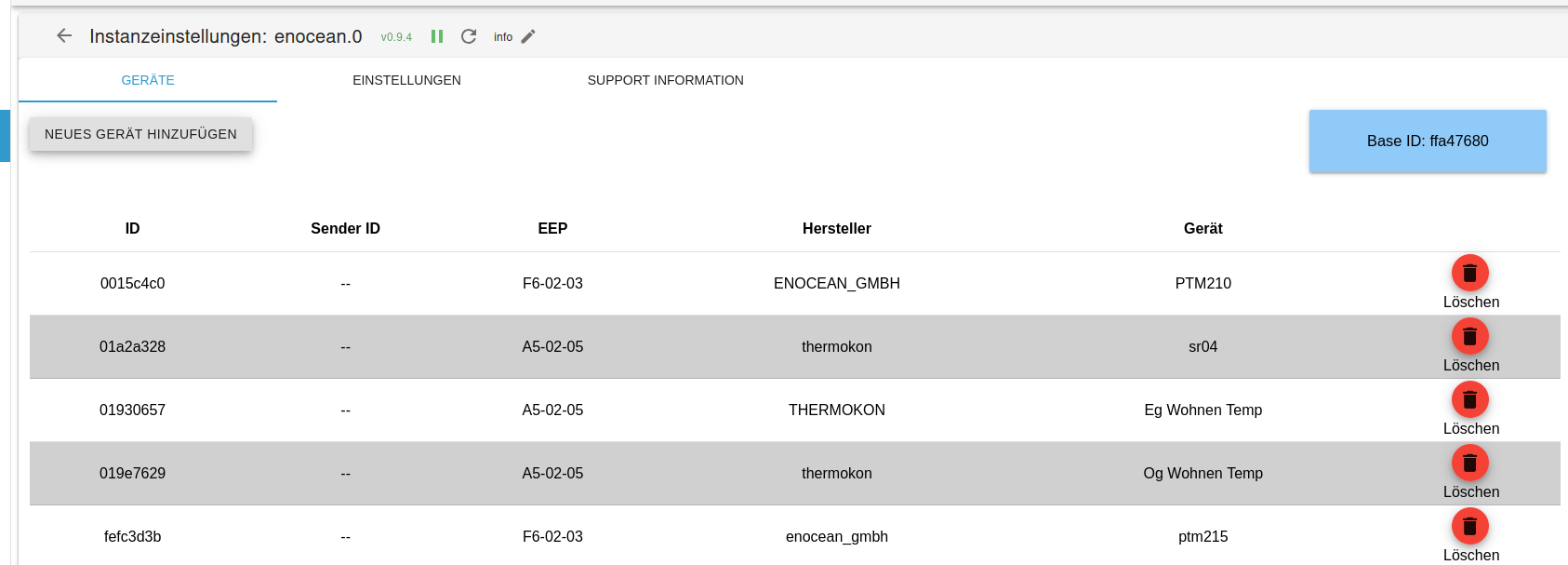

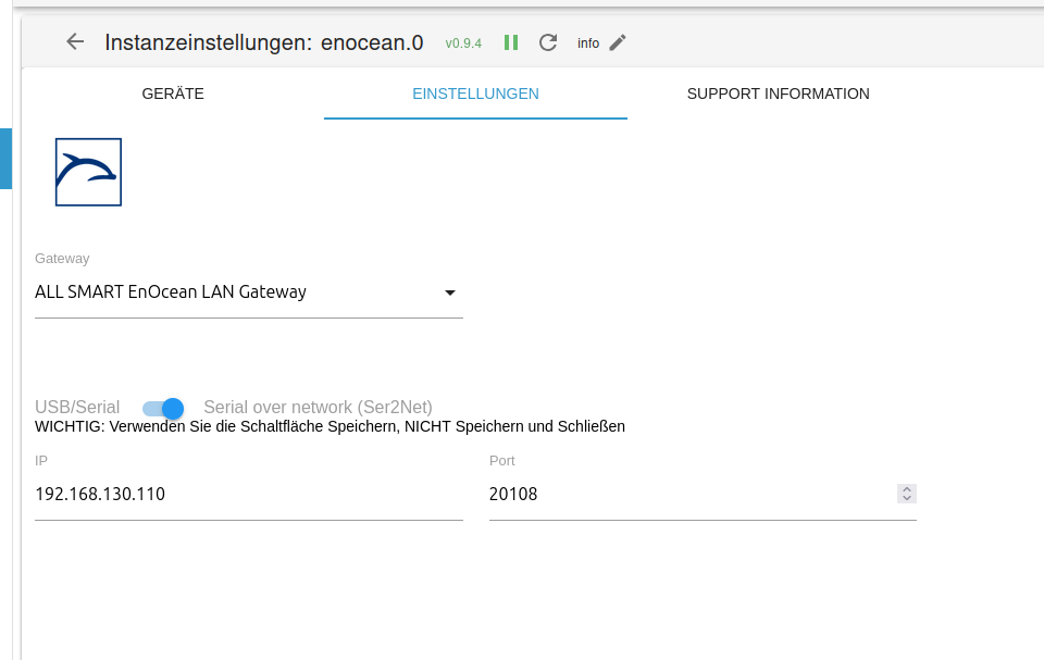

            Nee, da gibt es im Iobroker-Enocean-Adapter von Jey-Cee den Punkt:
            also sind wir ganz weit von der ehe. Postkuche entfernt, zusätzlich werden im Adapter die Sensoren/Aktoren angelernt, damit der Adapter die vielen verschiedenen Funktelegrame die im 868.3 MHz Band sind (zb. Somfy Telegramme sind fast identisch), Filtern kann.
            Also sehr ähnlich wie alle anderen Systeme auch, nur mit dem Unterschied, dass ich in keinem anderen System etwas konfigurieren muss.

            Der Gateway von Jey-Cee entspricht in etwas diesem Teil hier:
            Enocean Gateway

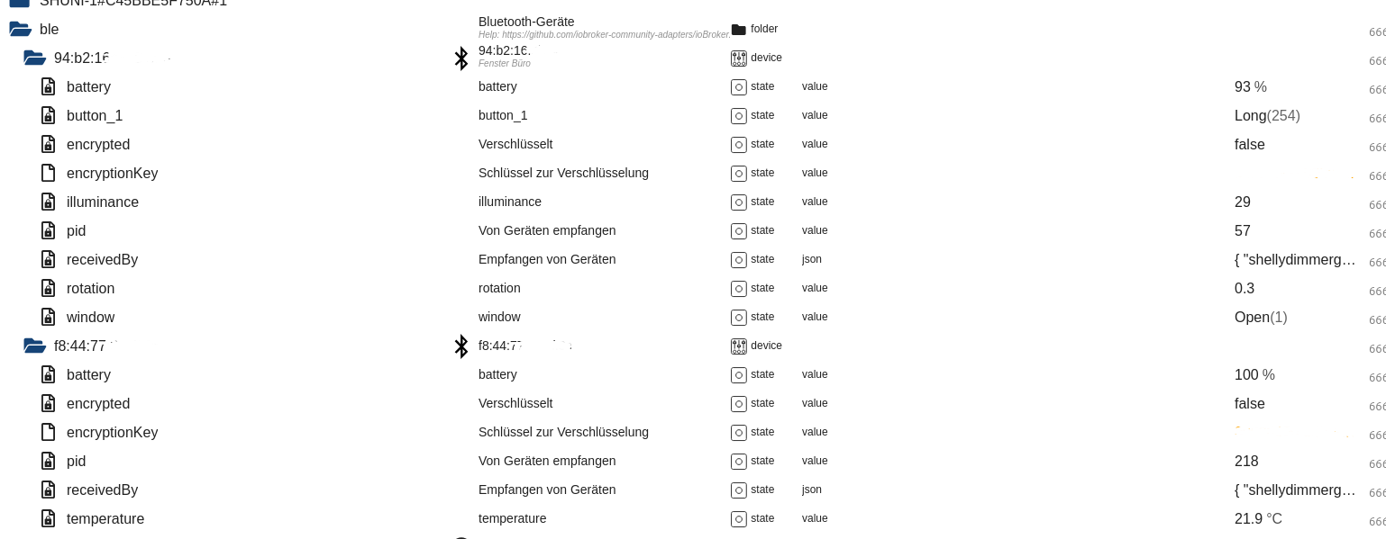

                                    Es gibt von shelly noch welche, die gehen über wlan oder BT - weiß ich gerade nicht genau. Sind aber deutlich größer als zigbee oder hmip.
                                    joalexa Cephalopod 2 Replies Last reply Reply Quote 0
                                    • joalexa
                                      joalexa @ticaki last edited by
                                      @ticaki Bei den Shellys fungieren die Smart Plugs oder andere Komponenten (Gen 3) als Gateway. Die Gateways haben eine IP-Adresse. Die Sensoren arbeiten mit Bluetooth Low Energy (BLE). Über Shelly Control oder auch ohne Cloud läuft das System. Den Sensor vor ca. einem halben Jahr in einem Hoftor (außen!) verbaut. Zeigt noch die volle Batteriekapazität an. Außer dem zeigt er Helligkeit und Kippwinkel an. https://www.shelly.com/de/products/shelly-blu-door-window-black
